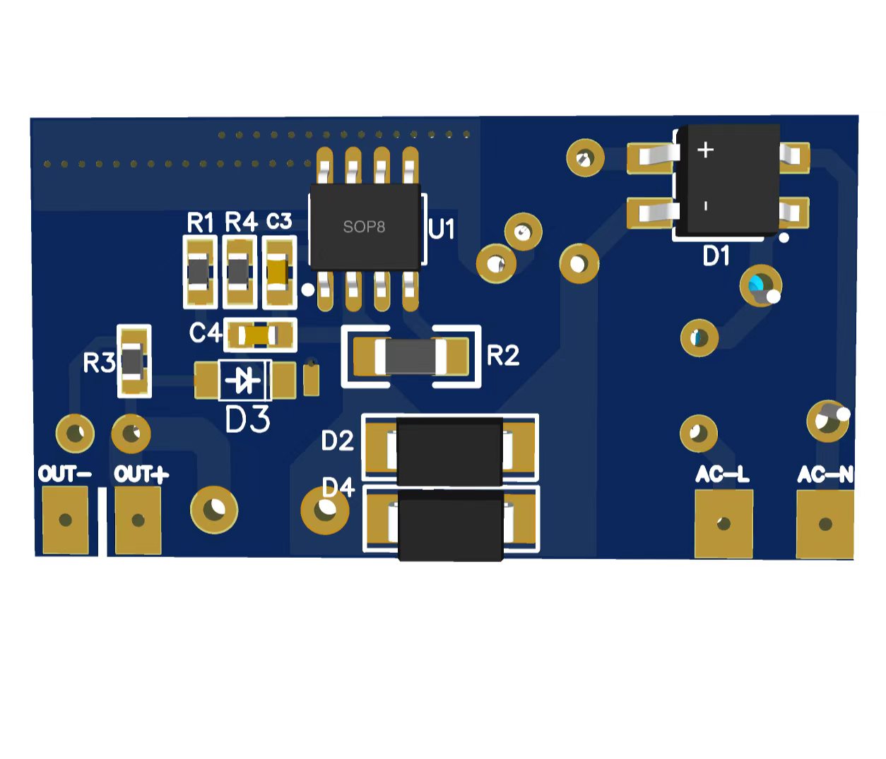

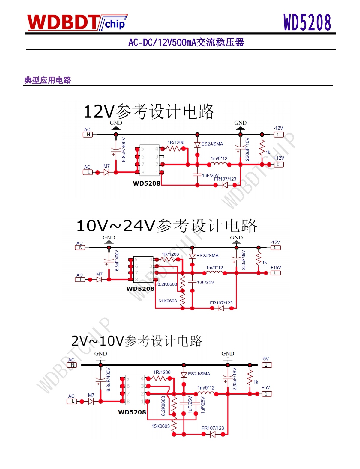

六、典型应用电路设计
1. 12V 默认输出电路(FB 悬空)
输入:AC85–265V 整流滤波
输出:12V/500mA
关键器件:
续流二极管:ES2J/SMA
电流采样:1R/1206
VDD 电容:1μF 陶瓷电容
功率电感:1mH/9*12
2. 可调输出配置(2–24V)
输出公式:Vout = VFB_REF × (1+R 上 / R 下)
VFB_REF=2.0V
示例 15V:分压电阻 8.2k+61k
示例 5V:分压电阻 15k+8k

八、PCB Layout 关键规则
功率环路最小化
输入电容→IC→电感→输出电容环路面积最小
续流二极管去磁环路面积最小
FB 反馈走线
远离功率电感与功率地
分压电阻靠近 FB 脚,取样点在输出电容正端
信号地与功率地单点连接
散热与 EMI
VIN 脚加大铜箔面积增强散热
功率电感远离滤波电感,降低耦合干扰
