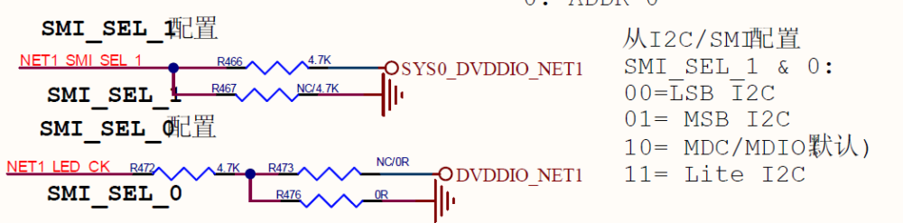

1.2关键Strap Pin配置
JL6110的SMI_SEL引脚为典型Strap Pin(启动配置脚),用于选择管理接口类型:
SMI_SEL_1SMI_SEL_0模式
00I2C(LSB地址模式)
01I2C(MSB地址模式)
10MDIO / SMI(推荐)
11Lite I2C
推荐配置为10(MDC/MDIO模式),与RK3568 GMAC控制器兼容。

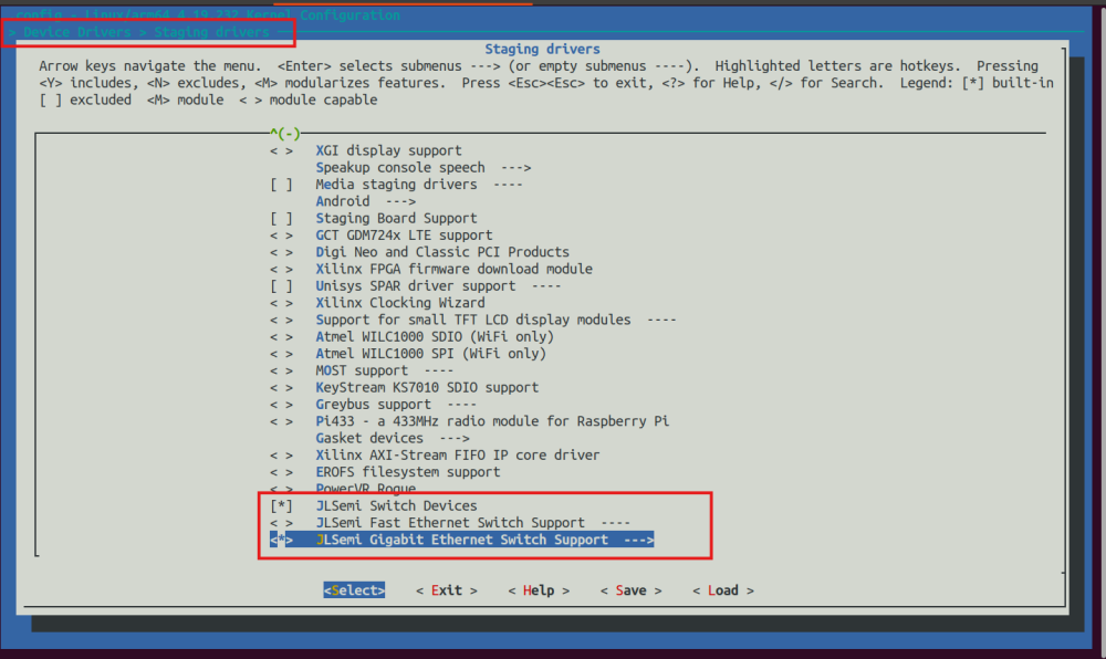

3.1内核配置
移植JL6110 SDK后,需在内核配置中启用SMI interface支持:
Device Drivers → Network device support → Ethernet driver support →JLSemi Switch Support → SMI interface

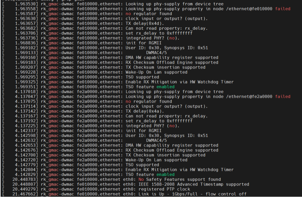

4.1驱动加载检查
正常加载后,内核日志应显示:
网口驱动正常如下打印信息:

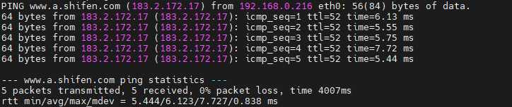

4.3.1 动态IP获取
将网线插入6个RJ45的任意一个,可执行以下命令手动获取 IP 地址:
ifconfig eth0 upudhcpc -ieth0ping www.baidu.com-Ieth0 -c5

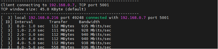

4.3.2 iperf带宽测试
iperf-c192.168.0.7-t5-i1
带宽稳定在900Mbps以上。
