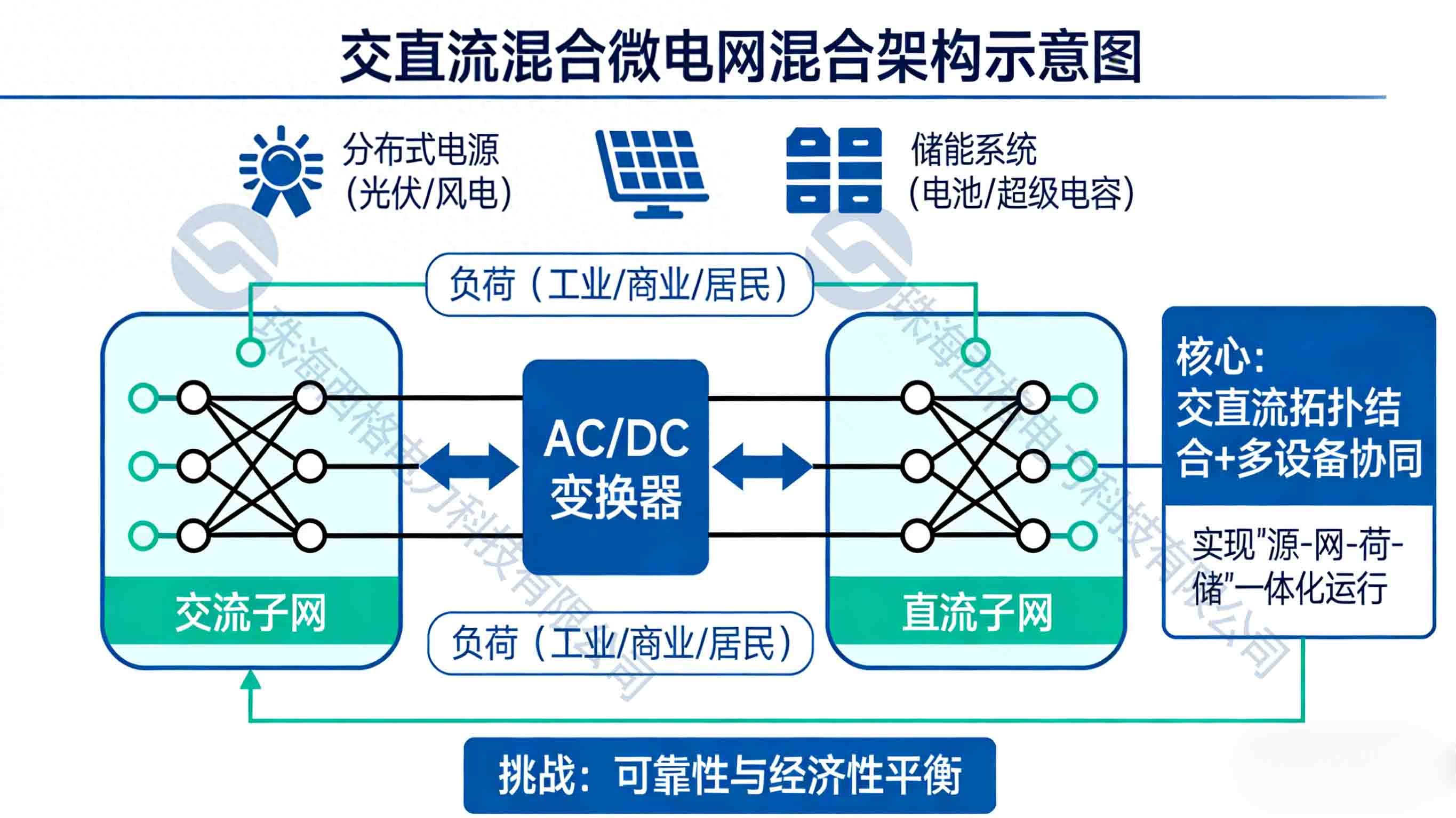

一、交直流混合微电网混合架构的核心设计挑战
交直流混合微电网的混合架构,核心是通过交直流拓扑结合、多设备协同,实现“源-网-荷-储”一体化运行,但受新能源特性、设备兼容性、控制精度等因素影响,其设计过程中面临四大核心挑战,也是工程落地的主要难点。
(一)拓扑适配挑战:多模块协同难度大
混合架构需同时兼容交流电源、直流电源与各类负荷,传统拓扑设计多采用单一母线或简单拼接,导致不同模块衔接不畅。一方面,光伏、风电等直流电源与交流负荷、直流负荷的接口不统一,需多次转换才能实现能量传输,增加转换损耗;另一方面,部分架构采用单一母线设计,无法满足多场景适配需求,且扩展能力弱,新增电源或负荷时需重构整个拓扑,灵活性不足。如部分项目因拓扑设计不合理,导致新能源出力利用率不足60%,未能发挥混合架构的优势。
(二)多源接入挑战:新能源适配性不足
混合架构的核心优势的是实现多能源协同,但光伏、风电等分布式新能源具有随机性、波动性特点,与混合架构的适配难度较大。传统混合架构缺乏针对性的接入设计,直流新能源与交流电源、储能设备的协同性差,易出现能量传输卡顿、电压波动等问题;同时,部分架构未考虑“电-热”协同,无法实现能源的高效利用,进一步降低了系统运行效率。
(三)控制协同挑战:多设备调度难度高
混合架构涉及交流子网、直流子网、储能设备、各类负荷等多个模块,需实现全系统协同调度,但现有设计中,各模块控制逻辑独立,缺乏统一的协同控制策略。例如,交流子网的频率控制与直流子网的电压控制脱节,储能设备的充放电调度与新能源出力波动不同步,导致系统功率失衡,甚至出现设备停机、供电中断等问题;部分架构未引入智能控制单元,无法实现实时调控,进一步加剧了调度难度。
(四)可靠性与经济性平衡挑战
混合架构的设计需兼顾可靠性与经济性,但实际工程中两者往往存在矛盾:过于复杂的拓扑的会增加设备投入与运维成本,导致投资回报率降低;过于简化的拓扑则无法满足新能源接入、多负荷供电等需求,易出现供电不稳定、能量损耗过高的问题。此外,部分架构未采用模块化设计,后期维护成本高,且难以根据负荷变化、技术升级进行灵活调整。
