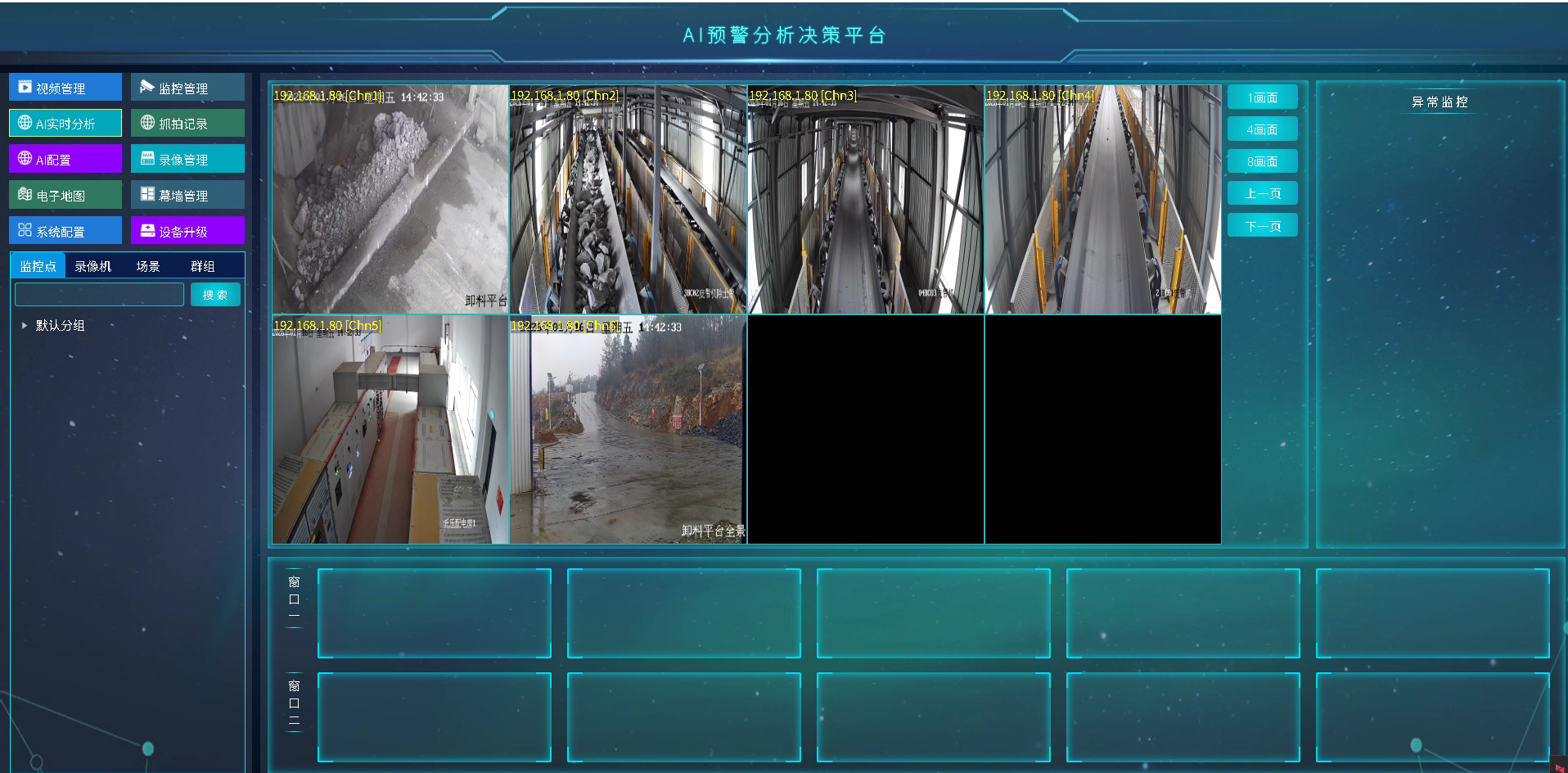

3. 平台层 :选煤厂集控中心服务器,存储历史数据,提供可视化看板、报警规则配置、模型远程更新等功能。
4. 应用层 :中控大屏、移动APP、现场声光报警器、PLC控制系统(用于设备联锁)。

四、可视化推送

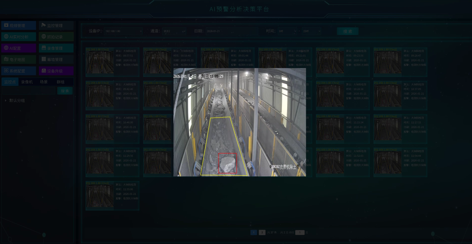

Web 界面(基于 WebSocket)实时显示当前皮带画面,并用红色框叠加显示大块料跟踪框。
弹窗提示报警信息,并播放报警音效。
移动 APP 同步推送通知(可选)。

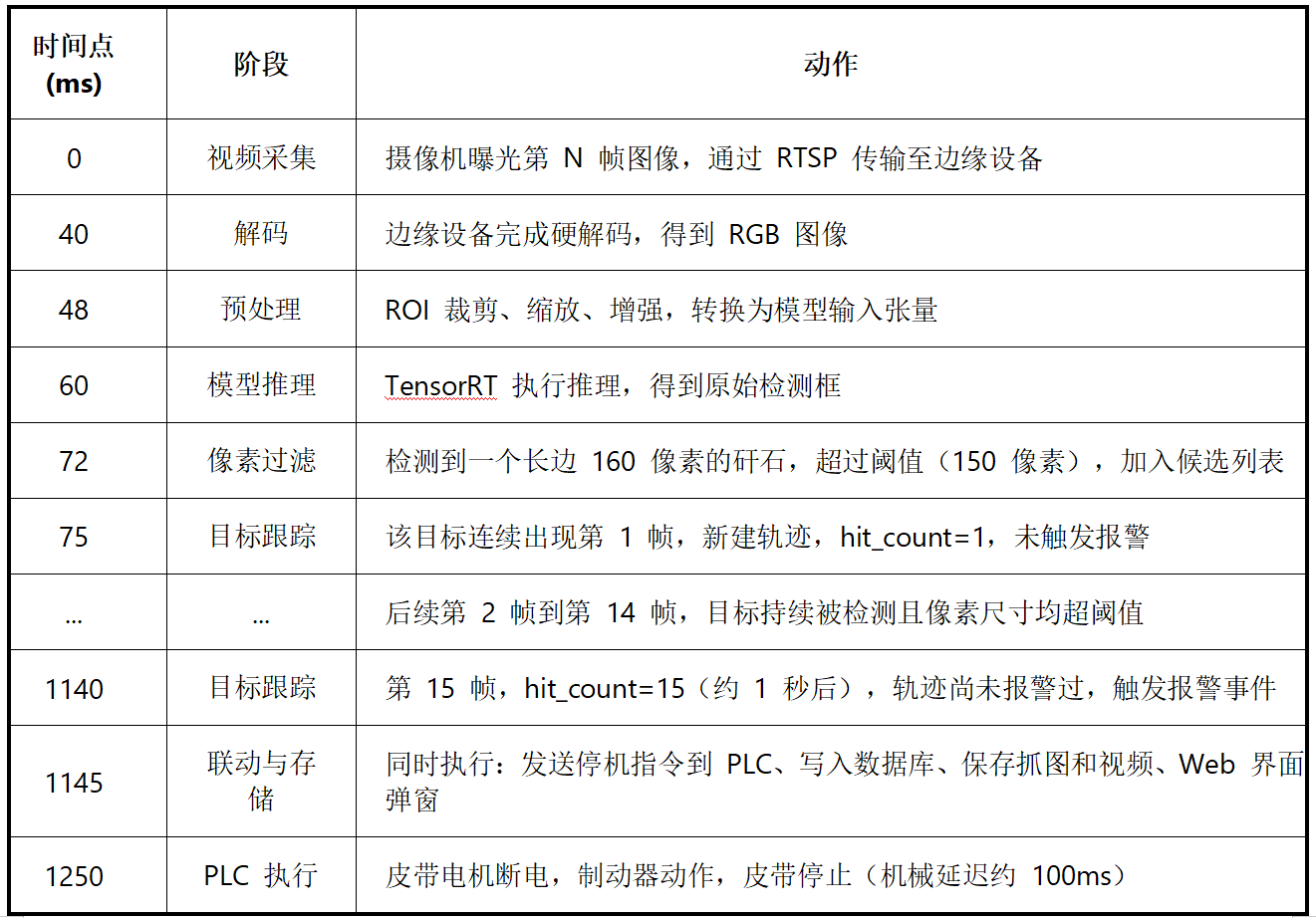

全流程时序示例(以一次实际报警事件为例)
该时序表明,从目标进入画面到皮带停止总耗时约 1.25 秒,其中大部分时间是等待跟踪确认(1 秒),实际检测计算仅占约 75ms。跟踪确认时间可根据现场需要调整(如敏感场景可缩短为 0.5 秒)。
