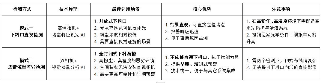

两种模式对比与选型指南:

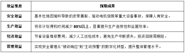

6. 实施预期与效益分析

本《智慧皮带堵料解决方案》为您提供了两条清晰、可靠且经过验证的技术路径:
当您的下料口环境开放、可视条件良好时,模式一(下料口直视AI检测) 是直接高效的选择。
当您的下料口环境封闭、粉尘弥漫、光学条件恶劣时,模式二(皮带流量AI差异检测) 则展现出其强大的适应性和可靠性。
两种模式均可无缝集成至矿山多模态预警平台,构成企业智能运维与安全管理体系的关键一环。我们建议可根据现场不同皮带机的实际工况,混合选用两种模式,以实现最佳的成本效益与防护效果。
