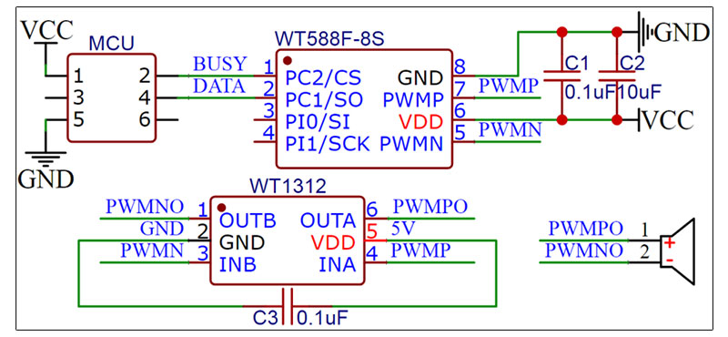

WT588F(E)系列Flash语音芯片一线串口外接WT1312功放芯片应用原理图

1. 极致灵活,加速产品迭代
Flash语音芯片最大的魅力在于灵活性。过去,一句播报文案的细微调整往往意味着硬件工程师必须重绘PCB、采购部门必须追加订单。而Flash语音芯片彻底终结了这种‘牵一发而动全身’的被动局面。无论是纠正一个拗口的读音、替换一句营销话术,还是为出口机型瞬间切换语种,开发者均可通过本地烧录或远程推送轻松搞定。这让产品研发跳出了硬件变更的漫长周期,具备了随需而变的市场‘快反’能力。
