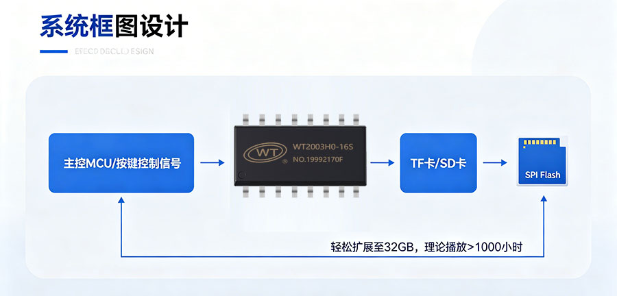

WT2003H与WT2605系列则专为需要长时间运行且追求高保真音质的播放场景量身打造。。该系列允许外接最高32GB容量的TF存储卡,理论播放时长突破1000小时,更支持44.1kHz的高采样率输出,音质表现足以媲美CD级别,非常适合对声音还原度有苛刻要求的设备。
