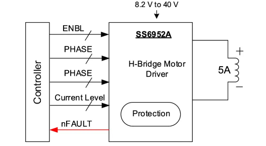

SS6952A是一颗内置N沟道功率MOSFET的单通道H桥驱动器,我们一起来看下它怎么解决上面的坑。
头疼1:高负载下发热严重,散热片都压不住
解法:芯片内部集成了低导通阻抗的功率MOSFET,在24V、Ta=25℃的条件下,RDS(HS+LS)典型值仅150mΩ。在7A峰值电流下,导通损耗明显低于同类方案,这意味着在同样的布板面积下,温升更低,长时间高负载运行的余量更足。
头疼2:电流档位调节麻烦,开发成本高
解法:SS6952A自带2bits 电流控制功能,可提供4个电流档位,支持固定频率下的电流调节,同时可配置快衰减、慢衰减和混合衰减模式,不用外挂复杂电路,就能适配不同电机的运行需求,省掉了额外的元器件成本和PCB空间。
头疼3:堵转 / 过流烧芯片,软件救不回来
解法:芯片自带硬件级的 “三板斧” 保护 —— 过流保护(OCP)、欠压锁定 (UVLO)、热关断(TSD)。
过流保护支持两种模式:可配置自动重试模式(故障消失后自动恢复)和锁死模式(故障排除后需复位),适配不同应用的安全逻辑。
欠压保护在电源不稳时直接锁死电路,避免芯片误动作损坏电机;过热保护在芯片温度超限时自动关断 H 桥,温度回落即可恢复,全程不用软件干预。

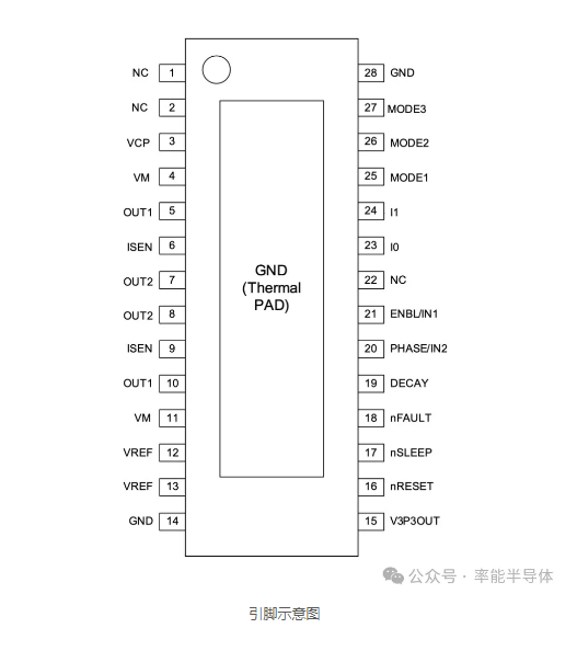

Layout避坑小贴士(干货收藏)
既然要避开坑,画板子时这几点值得留意:
电源引脚退耦:虽然芯片自带保护,但VM电源引脚到地之间,必须紧靠引脚放置一个0.1µF陶瓷电容 + 大容量电解电容,避免高频开关噪声误触发保护电路
散热铺铜:芯片底部的散热PAD务必打过孔连到大面积GND铜皮上,保证热量能快速导出,避免热关断提前触发。
电流采样与复位走线:nSLEEP、nFAULT等控制引脚走线尽量远离大电流回路,避免电磁干扰导致误动作;采样电阻的走线尽量短粗,减少压降对电流精度的影响。
