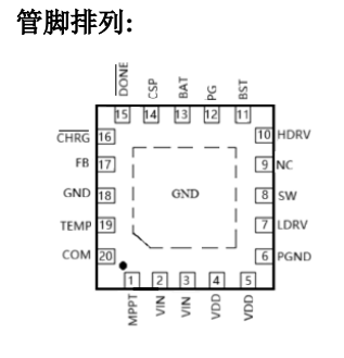

3. 管脚功能与封装
CXLB73339采用QFN-20封装,关键管脚功能如下:
MPPT(引脚1):太阳能板MPPT跟踪端,外接电阻分压网络设定MPPT电压点。不使用MPPT时需保证该脚电压在1.5V~6V之间。
VIN、VDD:芯片电源与5V LDO输出。VIN宽压输入,VDD输出最大15mA供内部低压电路。
HDRV / LDRV:高端与低端N沟道MOSFET栅极驱动,适应高频开关。
CSP、BAT:充电电流检测正负极,连接检测电阻Rcs设定恒流值。
FB:电池电压反馈输入,通过外部电阻分压设定恒压充电电压。
TEMP:接10k NTC电阻至GND,实现JEITA温度监测;若不使用需接固定10k电阻。
PG:驱动外部P沟道MOSFET栅极,防止电池电流倒灌,睡眠模式输出高阻关断P-MOSFET。
CHRG、DONE:漏极开路充电状态指示。

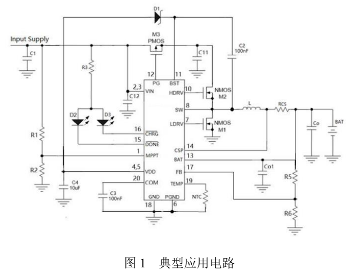

6. 关键外围器件选型指南
为充分发挥CXLB73339性能,需谨慎选择电感、功率MOSFET、输入输出电容及电流检测电阻。
6.1 恒流充电电流与检测电阻
恒流充电电流 I_CH = 80mV / Rcs。例如需要3A充电电流,Rcs = 80mV/3A ≈ 26.7mΩ;6A时选择13.3mΩ/1W以上精密电阻。检测电阻须采用低电感贴片电阻,且CSP/BAT走线直接连至电阻两端以消除压降误差。
6.2 电感与开关频率匹配
芯片开关频率550kHz,推荐电感值范围为10μH~22μH,纹波电流设计为≤0.3×I_CH。计算公式:
L ≥ [V_BAT×(VIN-V_BAT)] / [0.3×I_CH×f×VIN]
对于太阳能输入,建议取22μH降低纹波,避免轻载时电流断续造成MPPT抖动。
6.3 MOSFET选型关键约束
高端和低端N沟道MOSFET在5V驱动电压下,Rds(on)需满足 30mV < Rds(on)×I_CH < 55mV,兼顾导通损耗与开关损耗。同时Qg和Coss应尽量小,推荐使用30V~40V耐压的逻辑电平MOSFET。防倒灌P沟道MOSFET选用低Rds(on)且Vgs(th)匹配的型号,例如常见的AOD403或类似规格。
6.4 输入与输出电容
输入端至少需要三个滤波电容:C12(1μF陶瓷)紧靠VIN引脚,C1(10μF~100μF电解)靠近P-MOSFET漏极,C11(1μF~10μF陶瓷+高频小电容)靠近开关节点。输出端需有C01(1μF陶瓷)紧靠BAT引脚,以及主输出电容Co,其有效值需满足 175/L ≤ Co ≤ 400/L(Co单位μF,L单位μH)。
7. 状态指示与再充电逻辑
CXLB73339提供两个开漏输出引脚CHRG(红色LED)和DONE(绿色LED):充电过程中CHRG低电平有效,充电结束后DONE拉低,待机状态均为高阻。在充电结束状态下,若电池电压因自放电或负载下降至再充电阈值(恒压值的95.8%),芯片自动开启新充电周期,保证电池始终处于满电状态。输入电源重新上电也会触发再充电,增强系统鲁棒性。
对于电池未连接场景,BAT管脚将短暂达到过压保护阈值,然后周期性地进入再充电与充电结束切换,此时DONE会输出脉冲波形,工程师可根据此特性判断负载连接状态。
8. 典型应用与设计实例
以设计一款4串锂电池(16.8V)太阳能充电器为例:
输入:24V/50W太阳能板
MPPT电压设定:约18V(R1/R2比例按公式计算)
恒流充电电流:4A
检测电阻:Rcs = 80mV/4A = 20mΩ
电感:15μH/饱和电流>6A
输入电容:C1=47μF/50V电解,C11=10μF+0.1μF陶瓷
输出电容:C01=1μF陶瓷,Co=100μF/25V电解
N沟道MOSFET:选用Rds(on)约10mΩ@5V的型号(如NCE3090K)
P沟道MOSFET:防倒灌用,Rds(on)<20mΩ
实际测试中,该方案在日照波动下可稳定输出4A充电电流,MPPT跟踪效率约92%,电池温度超过45℃时自动降流至2A,确保安全。同时,由于JEITA温控的存在,在0℃环境下充电电流自动降至1A,避免电池损伤。
9. 设计注意事项
PCB布局:输入滤波电容C12尽量靠近VIN和GND引脚;CSP/BAT走线需直接连到检测电阻两端;功率地(PGND)与模拟地(AGND)应单点连接;芯片底部散热焊盘必须可靠接模拟地。
输入电压高于20V:建议在VIN引脚串联4.7Ω电阻并加大C12至10μF,抑制上电尖峰。
NTC选择:推荐使用标称10kΩ(25℃)的NTC热敏电阻,B值在3435~3950之间。若不需要温度监测,TEMP引脚对地接10k固定电阻。
电感饱和电流:必须大于峰值电感电流(I_CH + 0.5×ΔIL),并留20%余量。
