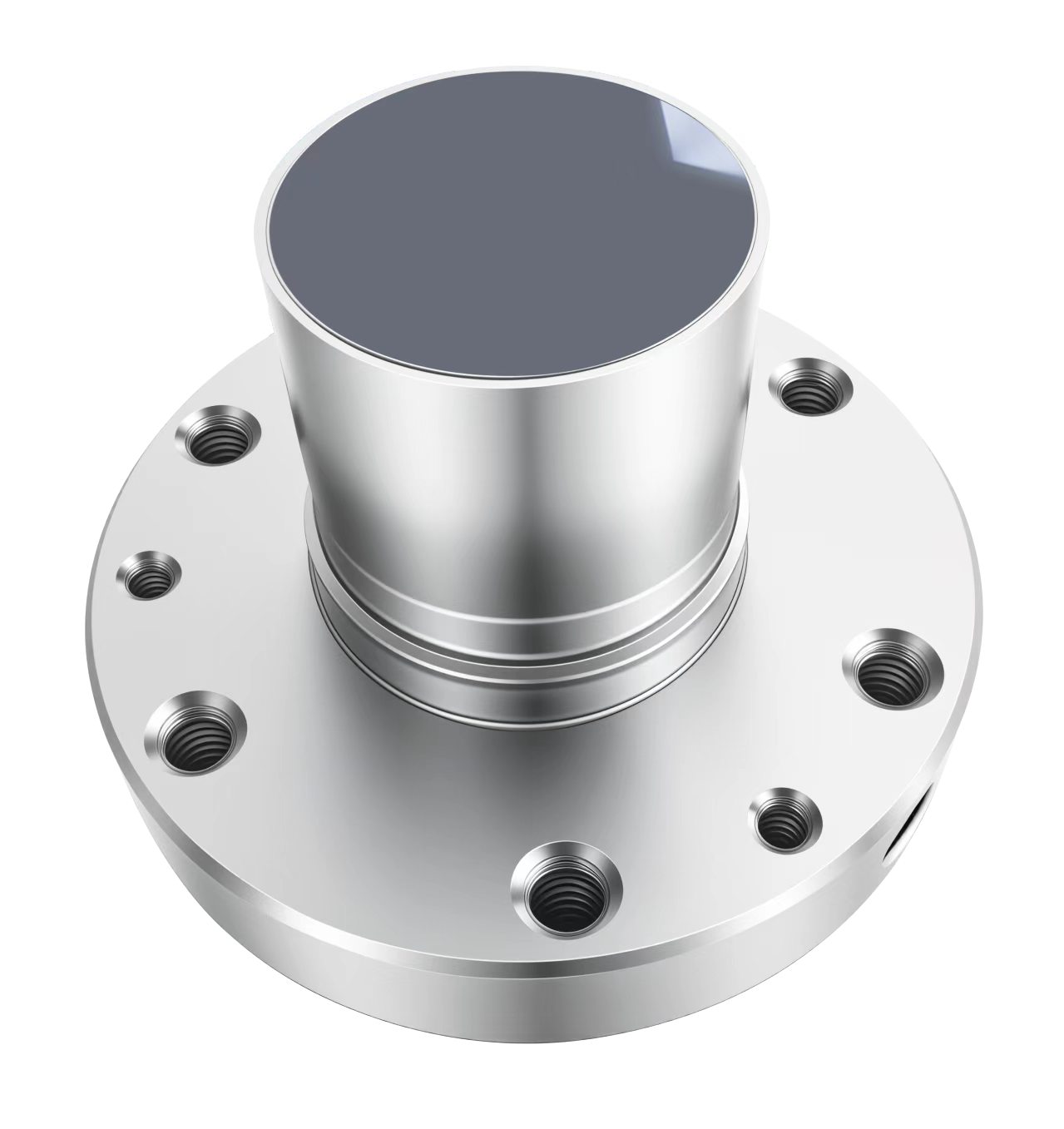

本文提出一项针对上述核心难题的原创性技术方案:在蓝宝石与金属壳体的焊缝外周,利用超快激光微纳加工技术制备六边形凹坑阵列结构,通过几何拓扑设计实现焊接应力的主动缓冲与释放。该方案不依赖于特定的连接工艺——无论是活性钎焊、扩散焊还是激光焊接,六边形凹坑阵列均可作为独立的结构应力缓释层融入其中,具有广泛的工艺兼容性。

wKgZO2nYXKWAScrCAAFaskja86M411.png蓝宝石焊接
