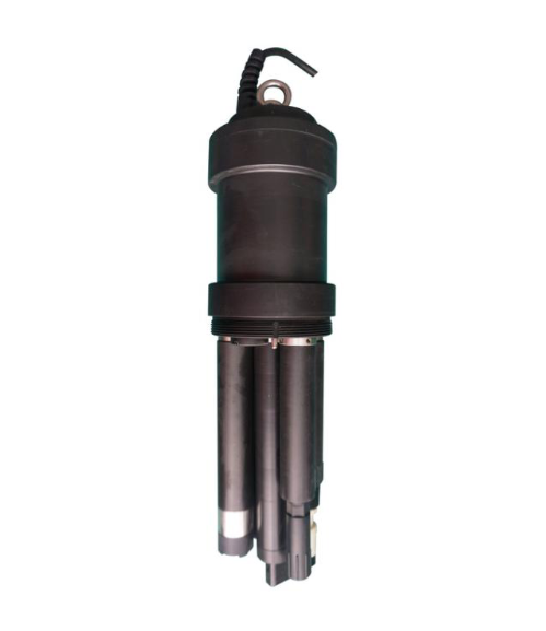

一、产品定位与结构优势
传感器采用一体化数字集成设计,可同时监测多项水质关键指标,满足多场景长期在线监测需求。设备搭载自动清洁刷组件,清洁间隔与圈数可自定义设置,生物附着与污垢覆盖被有效减少,维护频次与人工成本显著降低。快速防水接头与防护罩结构让拆装更便捷,同时保护探头免受杂物损伤,复杂水环境下的稳定运行能力被充分保障。
