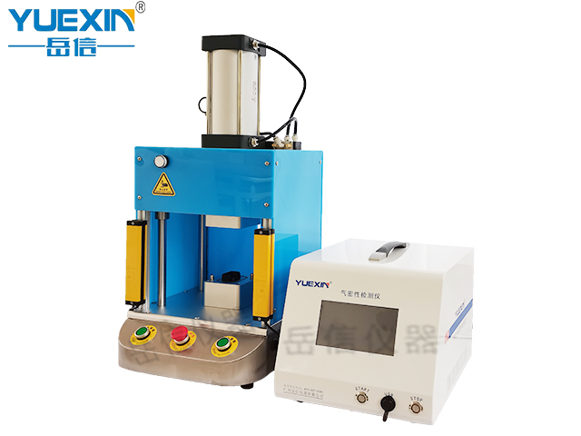

舞台灯具作为演出场景的核心设备,常处于户外、潮湿或多粉尘环境,密封性能直接决定其使用寿命和使用安全。舞台灯具气密性检测仪,能精准排查灯具壳体、接口等部位的泄漏问题,避免水汽、粉尘进入内部损坏元器件。以下是其简单易懂的使用方法,适配各类舞台灯具检测,新手也能快速上手。
使用前需做好准备工作,确保检测顺利进行。首先检查舞台灯具气密性检测仪电源、气管连接是否正常,关闭设备所有阀门,确认无漏气情况;
然后根据舞台灯具的尺寸、接口规格,更换对应的定制治具,治具需与灯具检测部位紧密贴合,避免因贴合不紧密影响检测结果;同时清理灯具检测面的灰尘、油污,防止杂质堵塞密封口,确保检测精度。
接下来进入参数设置环节,操作简单且可灵活调整。打开舞台灯具气密性检测仪电源,进入操作界面,根据灯具的检测标准,设置检测压力、保压时间、泄漏量阈值等核心参数——舞台灯具常规检测压力建议设置为0.05-0.1MPa,保压时间30-60秒,泄漏量根据灯具型号微调,新手可参考设备默认参数,后续根据实际检测情况优化。
参数设置完成后,即可开始正式检测。将舞台灯具平稳放置在治具上,启动夹紧装置,确保灯具与治具密封到位;点击设备“开始检测”按钮,舞台灯具气密性检测仪会自动充气至设定压力,进入保压阶段,期间实时显示压力变化和泄漏量。保压结束后,设备会自动判断是否合格,合格则显示“通过”,不合格会发出报警提示,并显示泄漏数值。
检测完成后,做好收尾工作。先关闭充气阀门,释放设备内剩余压力,再松开夹紧装置,取出检测完毕的灯具,做好合格与不合格产品的分类标记;
最后清理治具和检测台面,关闭舞台灯具气密性检测仪电源,整理气管,定期对设备进行简单擦拭保养,延长设备使用寿命。
掌握以上方法,就能快速完成舞台灯具的气密性检测,有效规避因密封不良导致的灯具故障,保障演出顺利进行。操作过程中无需复杂专业知识,严格按照步骤操作,即可确保检测结果精准可靠。
