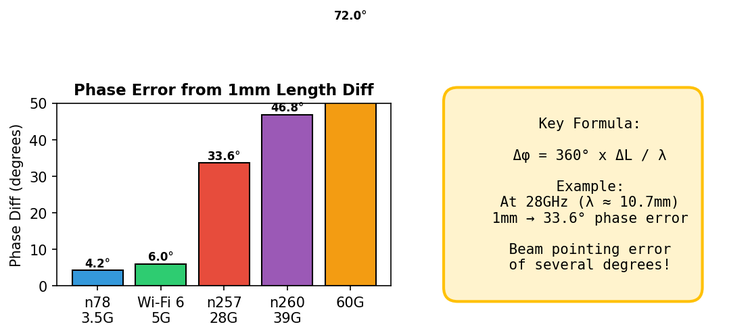

走线长度差到底会产生多大影响?
这个问题的关键公式其实很简单:
相位差 = 360° × (长度差) / 波长
换句话说,每差1个波长的长度,就会产生360°的相位差,也就是整整一个周期。
我给大家算几个实际例子,用的是5G NR最常见的几个频段:
n78频段(3.5GHz),波长约85.7mm。如果走线差1mm,相位差大约是4.2°。听起来不大?但对于64单元的相控阵天线来说,这个误差累积起来,主波束可能就会偏个好几度。
n257频段(28GHz),波长约10.7mm。1mm的长度差直接带来33.6°的相位差!这时候波束偏个十几度完全不是问题。
到了n260频段(39GHz),波长只有7.7mm,1mm就是46.7°的相位差——将近半个周期。这种情况下,波束成形基本上就失效了。
你说恐怖不恐怖?1毫米,在日常认知里就是个可以忽略的误差量,但在射频领域,它可能就是性能崩溃的临界点。

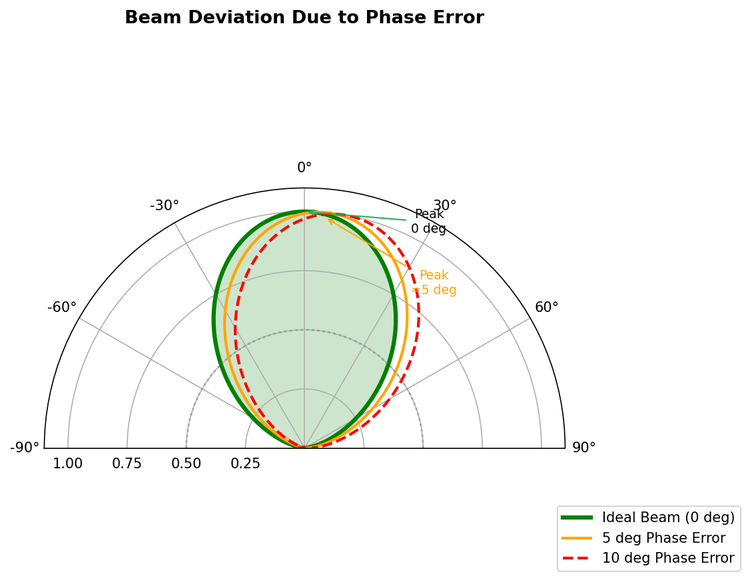

波束指向偏移的实际影响
上面这张图展示了不同相位误差对波束指向的影响。可以看到,5°的相位误差就能让主波束峰值明显偏移,10°的误差更是让整个波束方向都变了。
在实际系统中,这会带来什么问题呢?
终端用户信号质量下降,明明基站就在那里,但手机就是搜不到满格信号
切换失败率高,因为目标小区的波束根本覆盖不到你的位置
系统容量下降,因为波束没对准,能量浪费了
