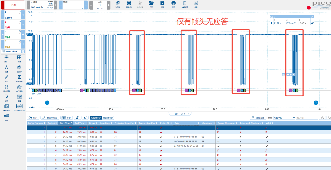

用虹科Pico汽车示波器从主控开关处测量LIN总线波形(图2),高电位约为11.4 V,低电位约为0.9 V,正常。进行串行译码,发现LIN总线上在循环发送7个报文帧,报文帧ID依次为76→78→F0→B1→32→73→B4,其中76、78、F0对应的报文帧是完整的,既有帧头,又有应答,而B1、32、73、B4对应的报文帧不完整,只有帧头,没有应答。
图2从主控开关处测得的LIN总线波形
根据LIN总线通信协议得知,帧头部分只能由主节点发送,应答部分可由主节点或从节点发送,由此推断主控开关能正常发送帧头,但左后、右前及右后电动车窗单元无法做出应答。

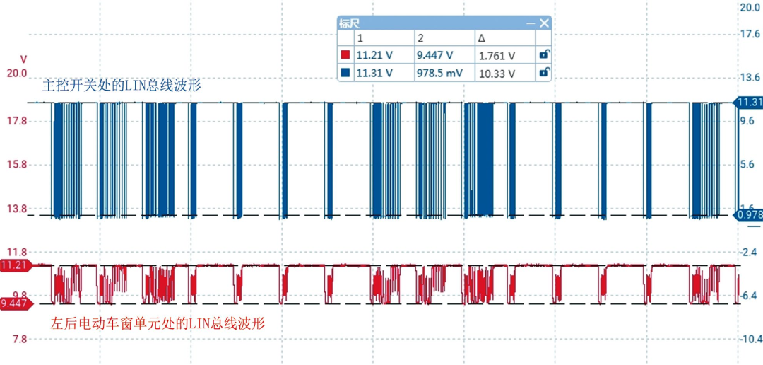

再从左后电动车窗单元处测量LIN总线波形(图3),发现高、低电位变化不规整,高电位约为11.2 V,正常。但低电位约为9.4 V,异常。从一路LIN总线不同位置上测得的波形为什么不一致呢?怀疑LIN总线存在虚接。用万用表测量中控开关与左后电动车窗单元之间LIN总线的电阻,在3 kΩ~6 kΩ变化,由此确认LIN总线虚接。
图3从主控开关和左后电动车窗单元处测得的LIN总线波形

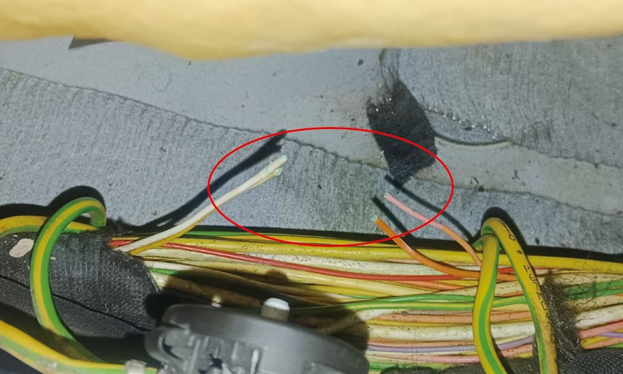

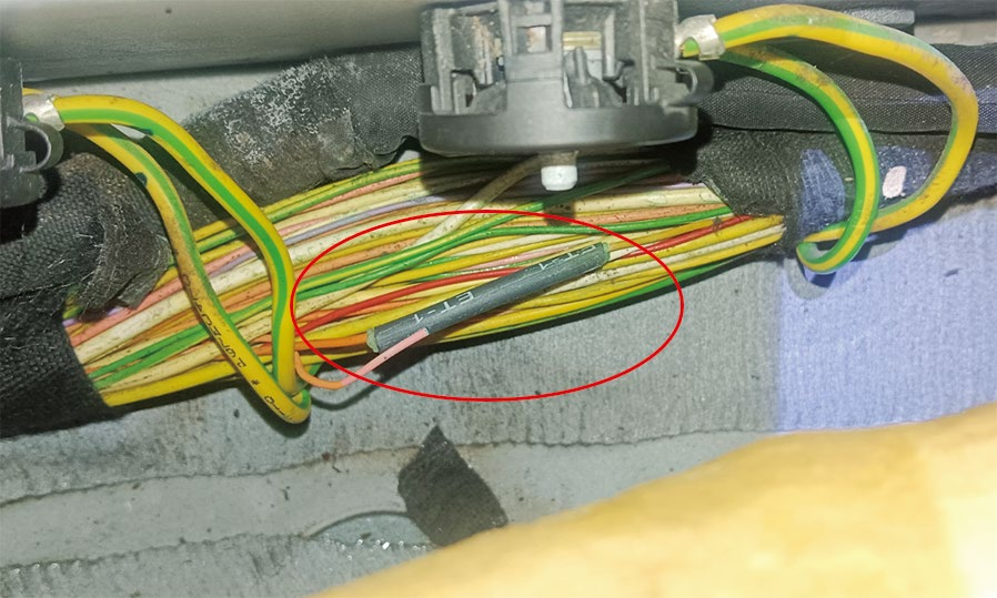

仔细检查相关线束,发现左前门槛部位的线束有进水腐蚀的痕迹;剥开线束保护层,发现1个接点(图4);轻轻拉扯该接点上的导线,4根导线均断开(图5),且断开处均严重氧化。经测量,确认该接点为图1中的接点2。
图4接点2的位置
图5接点2上的导线均断开
重新焊接接点2后试车,操作主控开关能控制所有车窗玻璃正常升降,故障排除。
