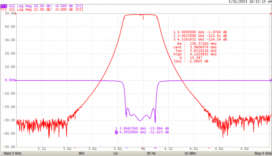

矢量网络分析仪 (VNA) 是一种用途非常广泛的仪器。它可以用来测量滤波器的频率响应。滤波器用于允许特定频率的信号通过通带,并抑制阻带中的频率。下图 显示了 4 GHz 滤波器的测量结果。Copper Mountain Technologies 的 VNA 具有卓越的动态范围,可以同时测量通带中 1.1 dB 的插入损耗和阻带中 110 dB 的衰减,如图中红色 S21 曲线所示。紫色 S11曲线显示了滤波器的回波损耗,其在通带内优于 20 dB。
