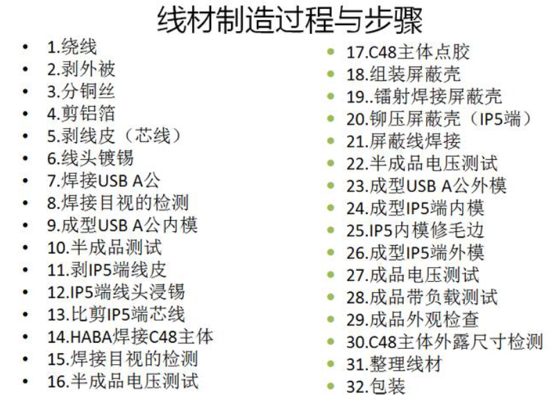

Lightning 数据线主要有三部分组成:USB 插头、线材、Lightning 插头。生产一根MFi 数据线其实并非我们想象中那么简单,在得到苹果的 MFi 认证之后,就开始生产了。生产一根 Lightning 数据线,一共有 32 道工序,需要 45 个工人的流水线才能做出来。
我们到苹果认证的某大型制造工厂的生产车间,看到 lighting 接口的半成品电压测试的环节。Lighting 接头插在一个测试治具中,通过一个按钮可以切换 lighting 接头双面 8 pins的测试,此电压测试只需采用艾德克斯 IT6411S 双极性电源,电源设定 11.5V,2mA 的情况下,开机后电源于 CC 模式输出 2mA,电压输出在 7-11.5V 的范围,都认为合格。
