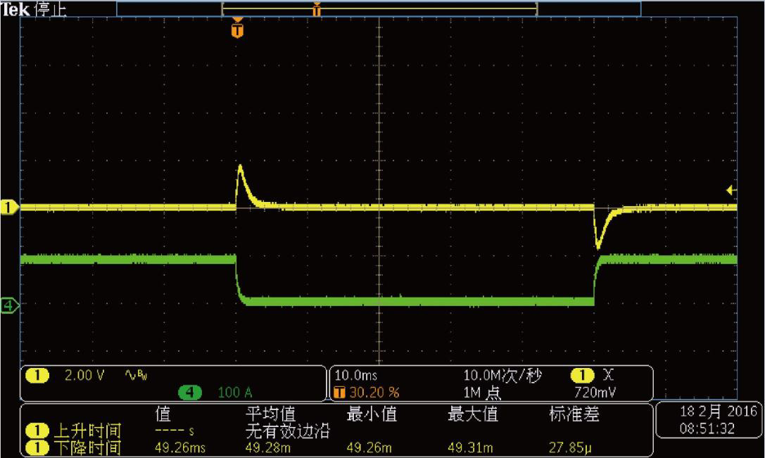

艾德克斯IT6500C系列电源,其内置硬件环路,可确保每个电源平等均分负载电流,使其保持在指定模式,无论是 CV 还是 CC模式。以下以瞬态响应拉载波形为例说明,请参照如下图一,图二
图一:单机IT6500C的动态响应波形
单机IT6522C(80 V 120 A 3000 W)
设定电压:10 V,设定电流:120 A
动态负载:
Level A=10 A Level B=100 A f=10 Hz

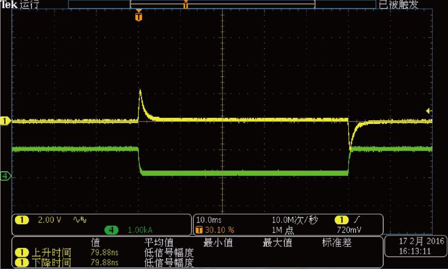

图二、8台IT6522C并机动态响应曲线
8台IT6522C并机
设定电压:10V,设定电流:960A
动态负载:
Level A=100 A Level B=800 A F=10Hz
结论:从上面的测试图中可以看到, IT6500C 系列电源在多台并机后,仍能保持和单机波形一样的动态响应波形,均达到高速无延迟的同步响应

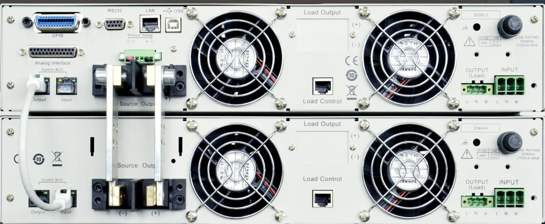

值得注意的是,无论IT6500C电源是处于电源输出电流模式,还是作为负载的吸收电流模式,都可以进行并联。为了充分利用IT6500C的并联能力,您只需要将需要并联配置的电源背面正负输出端子对应短接,然后插上标配的均流网线,即可确保每个电源平等分担电流(见下图三)。借助这一能力,您可以并联多个 IT6500C 电源,提供最大 96 kW 的功率输出。
图三、IT6500C并机背面板接线图
