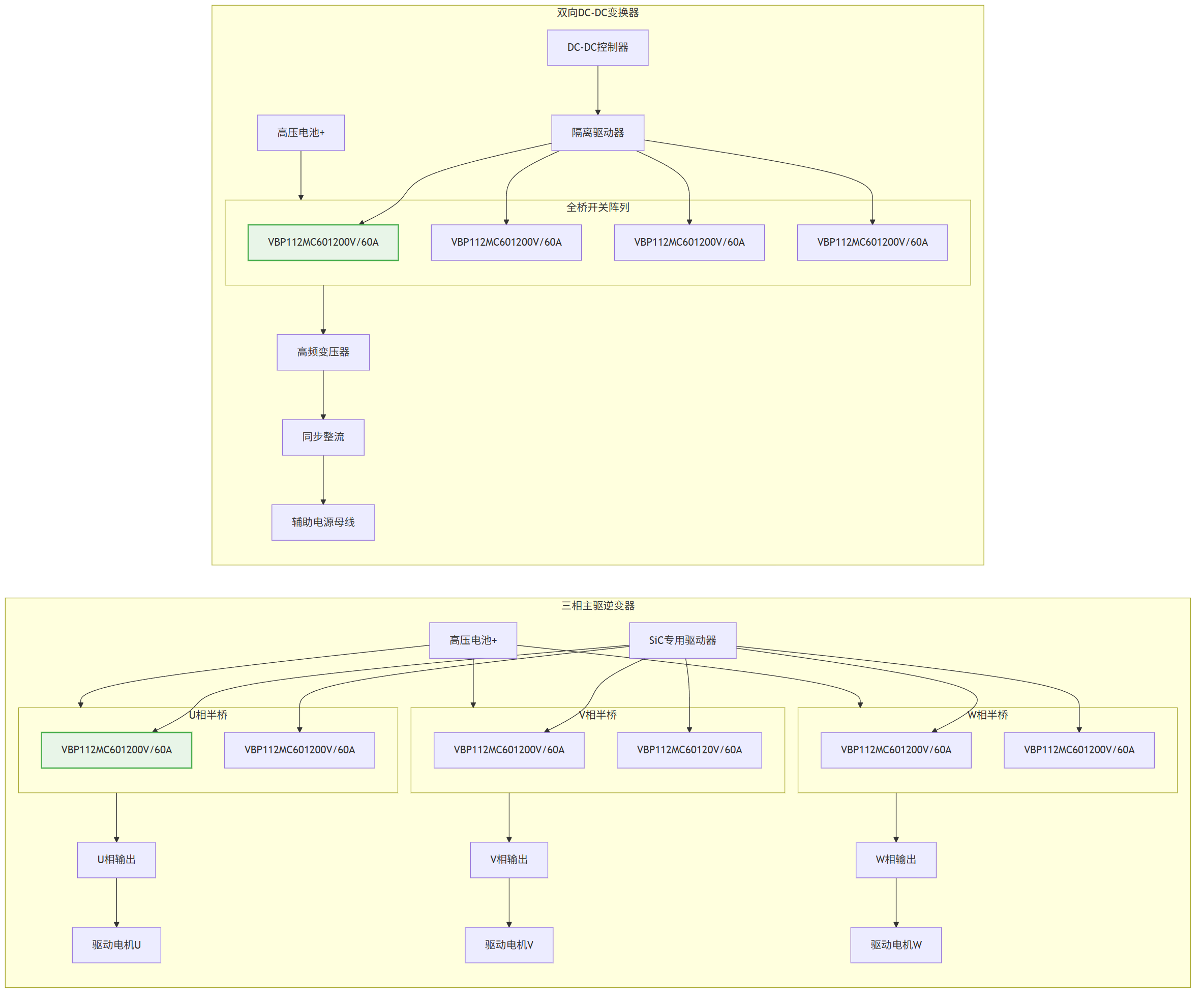

场景1:主驱逆变与高压DC-DC(20kW-100kW级)—— 动力与能源核心器件
推荐型号:VBP112MC60(Single-N,1200V,60A,TO247)
关键参数优势: 采用先进的SiC-S(碳化硅)技术,1200V高压阻断能力完美适配400V/800V高压平台。在18V驱动下Rds(on)低至40mΩ,60A连续电流满足大功率逆变与双向DC-DC需求。碳化硅材料带来极低的开关损耗与优异的高温特性。
场景适配价值: TO247封装提供强大的散热能力。SiC器件的高频特性可提升电驱系统开关频率,减小无源元件体积与重量,助力提升整车功率密度与续航里程。其高温稳定性确保在机舱高温环境下长期可靠运行。
适用场景: 主驱电机逆变器功率桥臂、高压双向DC-DC转换器(连接动力电池与高压辅件)。

图2: AI新能源冷链轻卡方案与适用功率器件型号分析推荐VBA4436与VBP112MC60与VBMB15R11S与产品应用拓扑图_02_maindrive
场景适配价值: 优异的性价比与可靠性平衡。适用于车载辅助电源(如低压DC-DC)的初级侧开关及PTC水加热器/风暖加热器的功率控制。其良好的开关特性有助于实现加热功率的精准调节,提升热管理能效。
适用场景: 隔离型辅助DC-DC转换器主开关、PTC加热器功率控制模块。

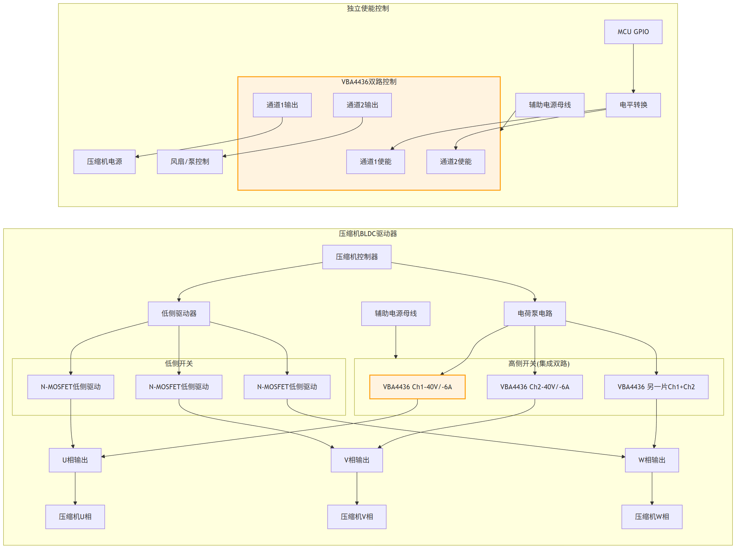

场景3:电动冷机压缩机驱动(3kW-10kW级)—— 负载核心器件
推荐型号:VBA4436(Dual-P+P,-40V,-6A per Ch,SOP8)
关键参数优势: SOP8封装内集成双路-40V/-6A P-MOSFET,参数一致性好。10V驱动下Rds(on)低至38mΩ,驱动简单。双P沟道设计便于高侧开关应用。
场景适配价值: 双路独立控制能力,可灵活用于压缩机电机(通常为BLDC)的逆变桥高侧驱动或作为压缩机的独立使能开关。紧凑的SOP8封装极大节省PCB空间,适合集成于紧凑型冷机控制器内。其设计便于实现压缩机的启停逻辑控制、故障隔离与节能管理。
适用场景: 电动涡旋/活塞压缩机驱动逆变器高侧开关、压缩机模块独立电源通路控制。
