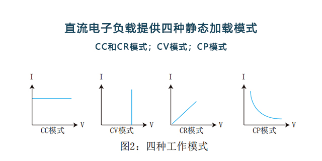

二、四大工作模式解析
要使用好直流电子负载,首先需要理解其四种基本工作模式:
1、恒流(CC)模式:无论输入电压如何波动,负载都会按照设定的恒定电流值拉载。常用于测试电源的电流调整率、电池放电测试等。
2、恒压(CV)模式:负载会调整自身电流,使输入端电压保持在设定值。主要用于模拟电池类负载,或测试电流源的性能。
3、恒阻(CR)模式:负载模拟一个固定阻值的电阻器,电流随电压线性变化。适合测试一些对阻性负载敏感的设备。
4、恒功率(CP)模式:负载根据输入电压的变化反向调整电流,以维持消耗的功率恒定。这种模式常用于测试电池的容量及电源的带载能力。
wKgZO2nYnaCAXHFCAAFhqvOocmw372.png直流电子负载工作模式
