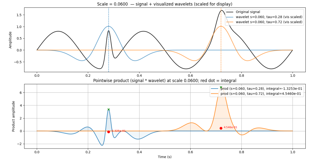

在上一篇关于 CWT 的文章里,我们已经展示了连续小波变换(CWT)如何“放大”心电图(ECG)里那一瞬间的 R 波,并获取心率。这一次,我们把平移不变的小波(SWT)和离散小波(DWT)也请来比较一下,三种小波变换,同组数据,最后我们将比较检测结果的差异。
为了避免陈述一些枯燥的公式,先用几句话来概括这三种小波变换各自的特点。
CWT:像拿着一把可变倍数的放大镜,对着信号一寸寸地扫——你可以把放大率(尺度)调得很细很密,也可以把放大镜慢慢移动到任何时刻去比对。但因为你对每个放大率和每个位置都拍张‘快照’,最后会积攒一堆照片(系数很多、很冗余),所以既能看得细致入微,也要付出计算和存储的代价。
如上面2个图所示CWT示意在2个尺度的小波函数下,每个尺度对应的2个时间点(T1,T2)的平移,小波函数和原信号进行逐点乘积得到曲线,以及对应局部区域乘积和的数值(红点)。

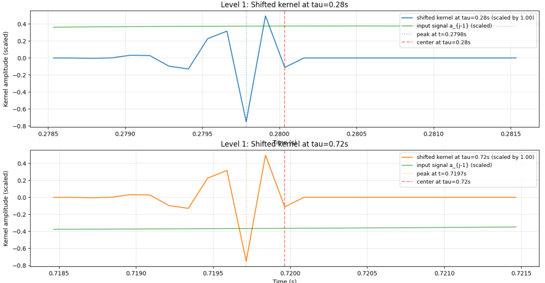

SWT:像把同一幅画用不同倍率的镜头都拍成同样像素大小的照片,这样每张照片的像素都能一一对应地比较——你不会因为放大或缩小而丢掉某个像素的位置,但照片会成堆(冗余),好处是无论把原画轻轻平移多少,照片的亮点都会一起平移,不会乱跳(平移稳定)。每个倍率的镜头包含两个滤镜,一个抓细节(高频),一个抓轮廓(低频)。如下图所示,不过只对应一种滤镜。
信号和小波最初形态(无插零膨胀)
SWT在分解信号第一层的T1和T2处局部小波系数与信号的逐点相乘并求和(红点)
信号和连续插零膨胀4次的小波
和膨胀后小波系数卷积的不是原信号
SWT在分解信号第四层(红点是对应时间的乘积和)
DWT:SWT通过上采样滤波器(或等价地不下采样)来实现尺度变化,从而获得平移不变性和冗余系数;DWT通过下采样实现尺度变化,但是对输入信号的平移敏感;你可以把 SWT 看作是“去下采样化并对滤波器进行按层扩展”的 DWT 变体。想象你拿着一台固定变焦的小相机(其实是一对滤波器:一个是写意让画面模糊的 low‑pass 和一个抓细节的 high‑pass)。第一轮你把整张画“拍”成两张:一张是模糊的大块(近似),一张是细碎的纹理(细节)。接着,把那张“模糊的照片”按比例缩小(下采样,只保留每隔一行/列的像素)作为下一轮的新画面,再用同样的相机继续拍——层层下去就成了一个金字塔。注意:细节那一份在每层也会被下采样并保存为该层的细节系数,所以整个过程既紧凑又可重构。但正因为每层都在“丢掉一半像素”,分解结果对原始信号的微小平移会很敏感;要想避免这一点可以考虑不下采样的 SWT(平移不变小波)或冗余变换。
