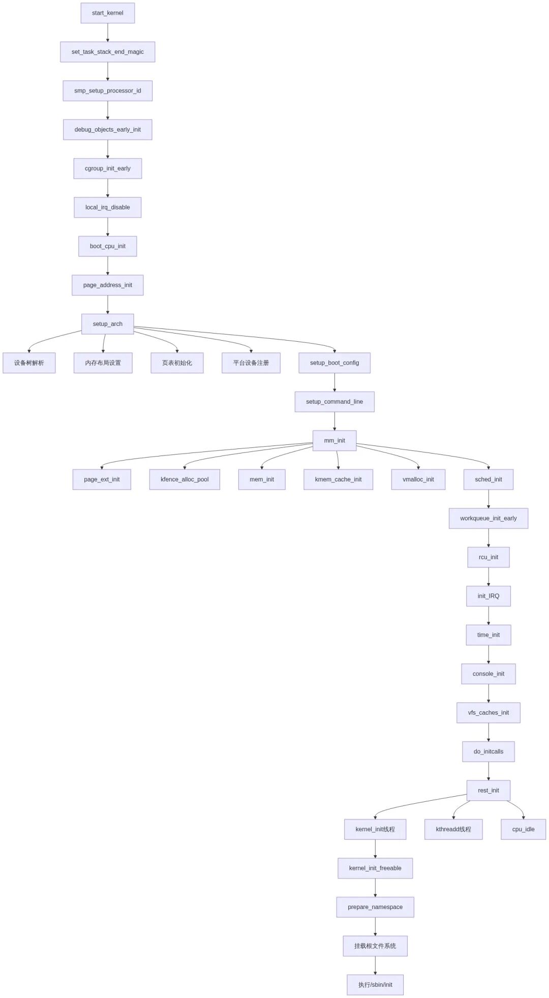

4.1 main.c -内核启动的“心脏”
文件定位:kernel-6.1/init/main.c(约900行)
核心功能
作为Linux内核启动的核心编排器,定义了start_kernel()这一核心入口,统筹所有子系统初始化,是C代码层面内核启动的总控中心
start_kernel()核心执行流程
start_kernel()是内核启动的核心函数,执行顺序严格遵循“基础环境→子系统→初始化→进程创建”逻辑,RK3576的架构特定代码也在该流程中执行:
1.set_task_stack_end_magic(&init_task):设置初始任务栈结束魔数,用于栈溢出检测
2.smp_setup_processor_id():设置当前CPU ID,标识SMP系统中的启动CPU
3.cgroup_init_early():早期cgroup初始化,为资源管理打下基础
4.local_irq_disable():关闭本地中断,进入临界区,保证初始化原子性
5.boot_cpu_init():标记启动CPU为在线状态,完成CPU基础初始化
6.setup_arch(&command_line):RK3576架构专属初始化,解析设备树、设置内存布局、初始化页表、注册平台设备
7.setup_boot_config():解析bootconfig,处理额外的启动配置参数
8.mm_init():内存管理子系统初始化,初始化页面分配器、SLAB/SLUB分配器、vmalloc
9.sched_init():进程调度器初始化,建立内核进程调度框架
10.init_IRQ() / time_init():初始化中断控制器和系统时钟,建立中断处理机制
11.console_init():控制台初始化,此后内核可通过printk输出日志
12.vfs_caches_init():虚拟文件系统缓存初始化,为文件系统挂载做准备
13.do_initcalls():执行所有__init修饰的初始化函数,按8级优先级执行
14.rest_init():创建kernel_init(PID 1)和kthreadd(PID 2)进程,PID 0变为idle进程
关键机制:initcall初始化层级
do_initcalls()是驱动和子系统初始化的核心,通过8级优先级确保依赖项先初始化,避免子系统启动顺序错乱,RK3576的所有硬件驱动均通过该机制初始化,层级及用途如下:
┌─────────────────────────────────────────────────────────────────┐│           initcall 层级结构              │├─────────────────────────────────────────────────────────────────┤│ 层级     优先级  用途                  ││ ───────────────────────────────────────────────────────────── ││ pure    0    最早期初始化,不依赖任何其他子系统    ││ core    1    内核核心子系统初始化           ││ postcore  2    核心子系统之后,架构特定初始化之前    ││ arch    3    RK3576架构特定初始化           ││ subsys   4    外设子系统初始化(PCI、USBSD等)    ││ fs     5    文件系统子系统初始化(ext4、tmpfs等)  ││ device   6    硬件设备驱动初始化(RK3576外设驱动)  ││ late    7    最后阶段初始化,依赖所有前置子系统    ││                                 ││ 使用示例:                           ││ staticint__initmy_driver_init(void){ ... }         ││ device_initcall(my_driver_init);// 驱动加入6级初始化      │└─────────────────────────────────────────────────────────────────┘
实现原理:通过宏将初始化函数放入内核镜像的特定段(如.initcall6.init),do_initcalls()遍历各段依次执行函数,保证顺序性。

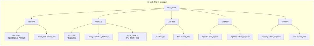

4.2 init_task.c - 0号进程的“身份证”
文件定位:kernel-6.1/init/init_task.c
核心概念
定义了init_task结构体,即Linux内核的第一个进程(PID 0),也称为idle进程或swapper进程。它是所有进程的祖先,内核中所有进程均通过fork从它衍生,同时也是CPU空闲时执行的进程,负责进入低功耗状态。
核心数据结构
init_task是struct task_struct类型的全局变量,包含进程调度、内存管理、文件系统、信号处理等所有核心属性,是内核进程的“模板”,关键代码如下:
// 初始信号结构,为PID 0提供基础信号处理能力staticstructsignal_struct init_signals = {  .nr_threads =1,  .thread_head = LIST_HEAD_INIT(init_task.thread_node),  .wait_chldexit = __WAIT_QUEUE_HEAD_INITIALIZER(init_signals.wait_chldexit),  .shared_pending = {    .list = LIST_HEAD_INIT(init_signals.shared_pending.list),    .signal = {{0}}  },  .rlim = INIT_RLIMITS, // 初始资源限制  .pids = {    [PIDTYPE_PID] = &init_struct_pid,    [PIDTYPE_TGID] = &init_struct_pid,    [PIDTYPE_PGID] = &init_struct_pid,    [PIDTYPE_SID] = &init_struct_pid,  },};// 核心:初始任务结构体,定义PID 0的所有属性structtask_struct init_task = {  .__state =0,          // 任务状态:运行中  .stack = init_stack,      // 指向初始栈空间  .usage = REFCOUNT_INIT(2),   // 引用计数  .flags = PF_KTHREAD,      // 标记为内核线程
 // 调度相关:默认普通分时调度,优先级100  .prio = MAX_PRIO -20,  .static_prio = MAX_PRIO -20,  .normal_prio = MAX_PRIO -20,  .policy = SCHED_NORMAL,
 // CPU亲和性:允许在所有CPU上运行(适配RK3576多核)  .cpus_ptr = &init_task.cpus_mask,  .cpus_mask = CPU_MASK_ALL,  .nr_cpus_allowed = NR_CPUS,
 // 内存管理:内核线程无用户态内存,借用init_mm  .mm = NULL,  .active_mm = &init_mm,
 // 进程关系:自身作为父进程(所有进程的祖先)  .real_parent = &init_task,  .parent = &init_task,  .group_leader = &init_task,
 // 文件系统:绑定初始文件系统结构  .fs = &init_fs,  .files = &init_files,
 // 信号处理与命名空间:绑定初始结构  .signal = &init_signals,  .sighand = &init_sighand,  .nsproxy = &init_nsproxy,
 // 凭证与名称:root权限,进程名"swapper"  .real_cred = &init_cred,  .cred = &init_cred,  .comm = INIT_TASK_COMM,  .thread = INIT_THREAD,     // RK3576架构相关线程状态};

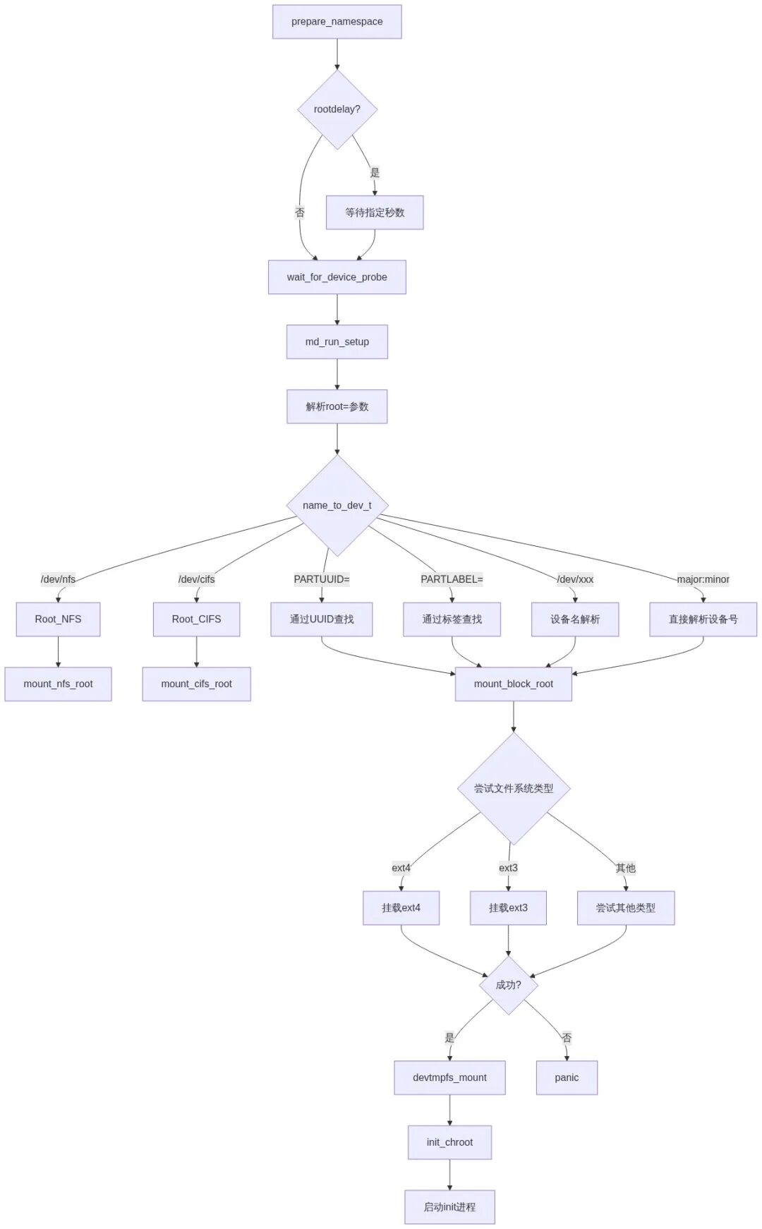

4.4 do_mounts.c -根文件系统挂载核心
文件定位:kernel-6.1/init/do_mounts.c
核心职责
作为根文件系统挂载的核心,负责解析root=启动参数等待设备就绪自动探测文件系统类型挂载根文件系统,是内核空间进入用户空间的关键一步,若挂载失败,内核会直接panic。
root=参数解析流程
name_to_dev_t()函数负责解析root=参数,支持多种设备指定方式,适配RK3576的EMMC、SD卡、NFS、USB等多种根文件系统载体,解析顺序如下:
┌─────────────────────────────────────────────────────────────────┐│         name_to_dev_t() 解析流程            │├─────────────────────────────────────────────────────────────────┤│ 输入:root=参数值(如root=/dev/mmcblk0p1、root=PARTUUID=xxx)  ││ 1. 特殊设备名:/dev/nfs→网络根、/dev/cifs→SMB根、/dev/ram→RAM盘 ││ 2. PARTUUID=xxx:通过分区UUID查找设备,支持PARTNROFF偏移    ││ 3. PARTLABEL=xxx:通过GPT分区标签查找设备,无需记住设备名    ││ 4. /dev/xxx:直接指定设备名(如/dev/mmcblk0p1、/dev/sda1)   ││ 5. 设备号/16进制:主设备号:次设备号(如8:1)或16进制编码(如b301)│└─────────────────────────────────────────────────────────────────┘
根文件系统核心挂载流程
prepare_namespace()是挂载根文件系统的总函数,整合了设备等待、initrd/initramfs处理、实际挂载等所有逻辑,流程如下:
1.rootdelay处理:若指定rootdelay=N,等待N秒再执行挂载,解决设备探测延迟问题;
2.wait_for_device_probe():等待异步设备探测完成,确保根设备已被内核识别;
3.md_run_setup():若配置RAID,完成RAID阵列初始化;
4.解析root=参数:将解析结果赋值给ROOT_DEV,标识根设备;
5.initrd_load():若存在initrd,加载并执行其内部的/linuxrc;
6.rootwait处理:若指定rootwait,循环等待根设备出现,直到设备就绪;
7.mount_root():实际挂载根文件系统,自动探测ext4、tmpfs等文件系统类型,支持NFS/CIFS/块设备;
8.devtmpfs_mount():挂载devtmpfs到/dev,创建设备节点;
9.init_chroot("."):将当前目录设置为新的根目录,完成根文件系统切换。
关键代码:自动文件系统探测
内核会自动获取所有支持的块设备文件系统类型,依次尝试挂载,直到成功,确保无需手动指定文件系统类型,关键代码如下:
// 自动探测并挂载块设备根文件系统void__initmount_block_root(char*name,intflags){ char*fs_names; intnum_fs, i;
 // 获取内核支持的所有块设备文件系统类型 if(root_fs_names)    num_fs = split_fs_names(fs_names, PAGE_SIZE, root_fs_names); else    num_fs = list_bdev_fs_names(fs_names, PAGE_SIZE);
 // 依次尝试每种文件系统类型,挂载成功则直接返回 for(i =0, p = fs_names; i < num_fs; i++, p += strlen(p)+1) {        err = do_mount_root(name, p, flags, root_mount_data);        if (err == 0)            return;    }    // 所有类型尝试失败,内核panic    panic("VFS: Unable to mount root fs on %s", b);}// 实际执行挂载操作static int __init do_mount_root(const char *name, const char *fs,                                 const int flags, const void *data){    ret = init_mount(name, "/root", fs, flags, data_page);    if (ret) goto out;
    init_chdir("/root");    s = current->fs->pwd.dentry->d_sb;  ROOT_DEV = s->s_dev; // 打印挂载成功日志,包含文件系统类型和设备号  printk(KERN_INFO"VFS: Mounted root (%s filesystem)%s on device %u:%u.n",     s->s_type->name, sb_rdonly(s) ?" readonly":"",     MAJOR(ROOT_DEV), MINOR(ROOT_DEV));}

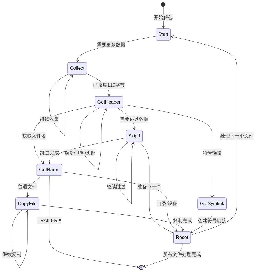

核心格式:CPIO(Newc)
initramfs采用CPIO Newc格式存储,支持无压缩或gzip/xz/bzip2压缩,单个CPIO文件项由110字节固定头部+文件名+文件数据+4字节对齐填充组成,结构如下:
┌─────────────────────────────────────────────────────────────────┐│         initramfsCPIO格式解析(Newc)        │├─────────────────────────────────────────────────────────────────┤│ 固定头部(110字节,ASCII十六进制):              ││ 偏移 长度 字段     格式    示例值          ││0  6  c_magic    字符串  "070701"(Newc标识)   ││6  8  c_ino     十六进制 "00000001"(inode号)   ││14 8  c_mode    十六进制 "0000755"(可执行权限)  ││22 8  c_uid     十六进制 "00000000"(root用户)   ││30 8  c_gid     十六进制 "00000000"(root组)    ││38 8  c_nlink    十六进制 "00000001"(硬链接数)   ││46 8  c_mtime    十六进制 "65432100"(时间戳)    ││54 8  c_filesize  十六进制 "00001234"(数据长度)   ││62-10240 设备号/校验和 十六进制 "00000000"(默认值)   ││94 8  c_namesize  十六进制 "0000000b"(文件名长度)  ││102 8  c_check    十六进制 "00000000"(校验和)    ││                                ││ 数据区:                            ││110 可变  文件名    字符串  "./init"(以0结尾)    ││ 对齐 可变  文件数据   二进制   驱动/可执行程序/脚本   ││ 对齐 -   填充    0x00   按4字节对齐,补全空位   ││                                ││ 结束标记:文件名为"TRAILER!!!"的空文件项,标识CPIO归档结束  │└─────────────────────────────────────────────────────────────────┘
核心流程:解包与执行
populate_rootfs()是initramfs的核心解包函数,属于fs_initcall层级,在文件系统子系统初始化后执行,流程如下:
1.检查内置initramfs:若编译时将initramfs嵌入内核(initramfs_start非空),直接解包到内存;
2.处理外部initrd:若存在外部initrd(initrd_start非空),解包initrd镜像;
3.创建默认设备:解包完成后,创建/dev、/proc、/sys等核心目录和设备节点;
4.执行/init:内核切换到initramfs的根目录,优先执行/init程序,由该程序负责加载驱动、识别并挂载真实根文件系统;
5.切换真实根:若/init执行完毕,内核自动尝试挂载root=指定的真实根文件系统,完成切换。
核心代码
// 解包initramfs到内存根文件系统staticint__initpopulate_rootfs(void){ char*err; // 解包内置initramfs(编译时嵌入内核) if(initramfs_start && !initrd_start) {    err = unpack_to_rootfs((char*)initramfs_start,               initramfs_end - initramfs_start,0);   if(err) panic("unpacking initramfs failed: %s", err);  } // 解包外部initrd镜像 if(initrd_start) {    unsignedlonglen = initrd_end - initrd_start;    err = unpack_to_rootfs((char*)initrd_start, len,1);   if(err) pr_warn("unpacking initrd failed: %sn", err);  } // 创建核心目录和设备节点,保证基础运行环境  create_default_devices(); return0;}rootfs_initcall(populate_rootfs);// 加入fs_initcall层级
