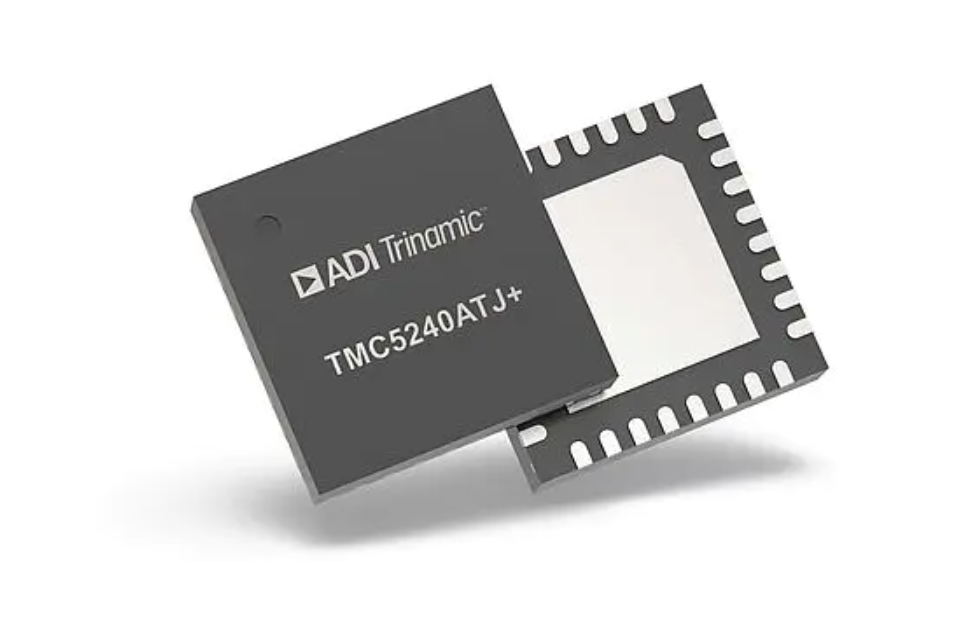

直到试了TMC5240ATJ+T,我们才意识到:原来不是我们调得不够好,而是驱动芯片本身限制了发挥。

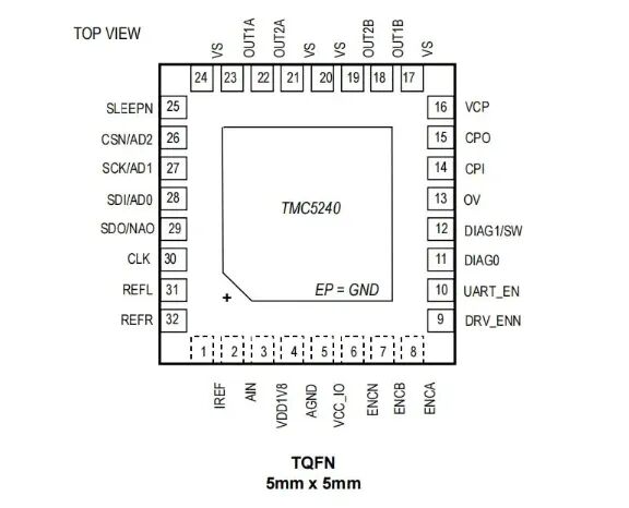

封装选项TQFN32 (5×5mm) / TSSOP38 (9.7×4.4mm)

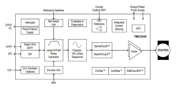

集成度方面,无损电流检测(ICS)直接省掉了外部采样电阻,不仅节省 PCB 空间,也降低了系统功耗和发热。再配合片上编码器接口两个参考开关输入通用模拟输入AIN,外围设计可以做得非常简洁。
TMC5240 将多项先进控制技术集于一身,让电机运行品质得到全面提升。其StealthChop2 电压模式斩波能够在低速和待机时实现几乎听不见的静音运行,且能自动学习电机参数,无需反复调试寄存器,即使带负载启动也能保持低噪音——这对于办公自动化、医疗设备等对声学环境敏感的应用尤其友好。
能耗方面,CoolStep 自适应电流控制利用StallGuard2/4 无传感器负载检测实时感知电机负载变化,轻载时自动降低电流,重载时及时补充,实测数据显示最多可节省75% 的能量。电机温度明显下降,系统电源负担也随之减轻。
运动控制层面,EightPoint 斜坡发生器允许用户设置三段不同的加速度和减速度,通过速度阈值自动切换,实现抖动较小的平滑启停。配合自动参数调优功能,芯片在上电后通过简单转动即可自动计算出StealthChop2 所需的 PWM 偏移和梯度,后续运行直接调用,大幅缩短调试时间。
