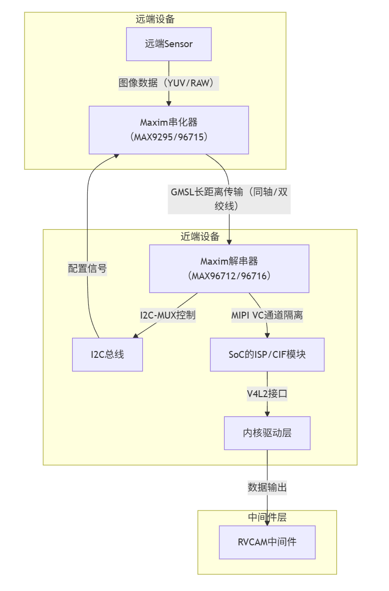

二、SEDES驱动开发:摄像头数据传输的底层基石
车载摄像头与消费级摄像头最大的差异,在于通过SerDes芯片实现长距离同轴/双绞线传输,这也是车载摄像头开发的第一个核心门槛。瑞芯微提供了完整的Maxim Camera SerDes V3驱动框架,完美适配主流车规级SerDes芯片与Sensor组合。
2.1 Maxim Camera Serdes驱动概述
Maxim美信)的GMSL SerDes是车载场景最常用的串行解串器方案,瑞芯微驱动已原生支持以下芯片组合:
近端解串器
远端串化器
远端Sensor
MAX96712MAX96722MAX96716MAX96718
MAX9295MAX96715MAX96717
OV2311/OV2312OX01F10OX03J10SC320ATOS04A10
驱动基于Linux media框架设计,核心分为近端解串器(Local)驱动远端设备(Remote)驱动两大部分,通过I2C-MUX技术实现远端多设备的独立控制,将多路摄像头数据通过不同MIPI VC通道隔离,最终输出给SoCISP/CIF模块。

瑞芯微已经完成了maxim4c4路)和maxim2c2路)解串器的完整驱动实现,常规场景无需修改驱动代码,仅需通过DTS配置即可完成适配。驱动核心能力包括:
解串器的虚拟Sensor抽象与v4l2 subdev接口实现;
GMSL链路管理、锁定状态检测、热插拔恢复;
远端设备的上下电、开关流统一管理;
MIPI TXPHY配置与CSI-2数据输出控制;
内置测试彩条Pattern输出,可用于硬件通路调试。
如果需要自定义扩展,可直接修改对应驱动文件,核心API接口均在maxim4c_api.h/maxim2c_api.h中声明。
