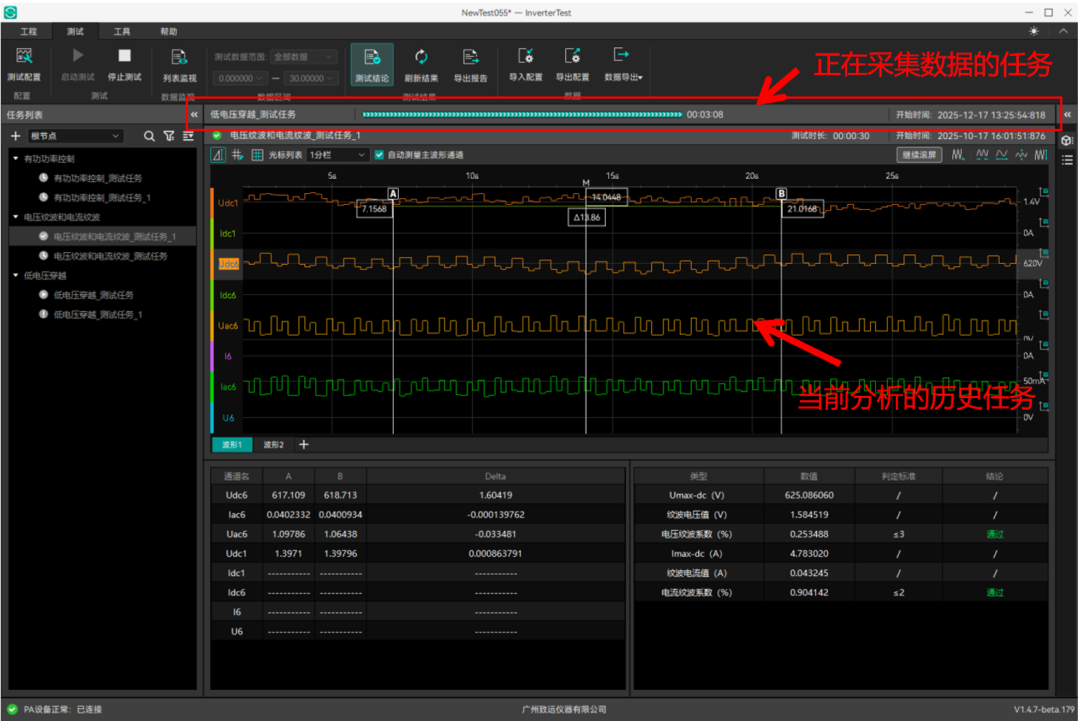

图1InverterTest光储逆变器测试软件界面

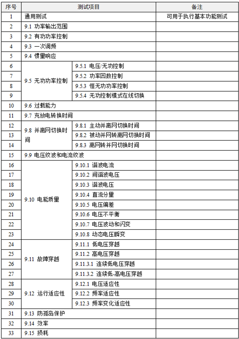

支持的测试项目如图2所示。
图2 测试项目

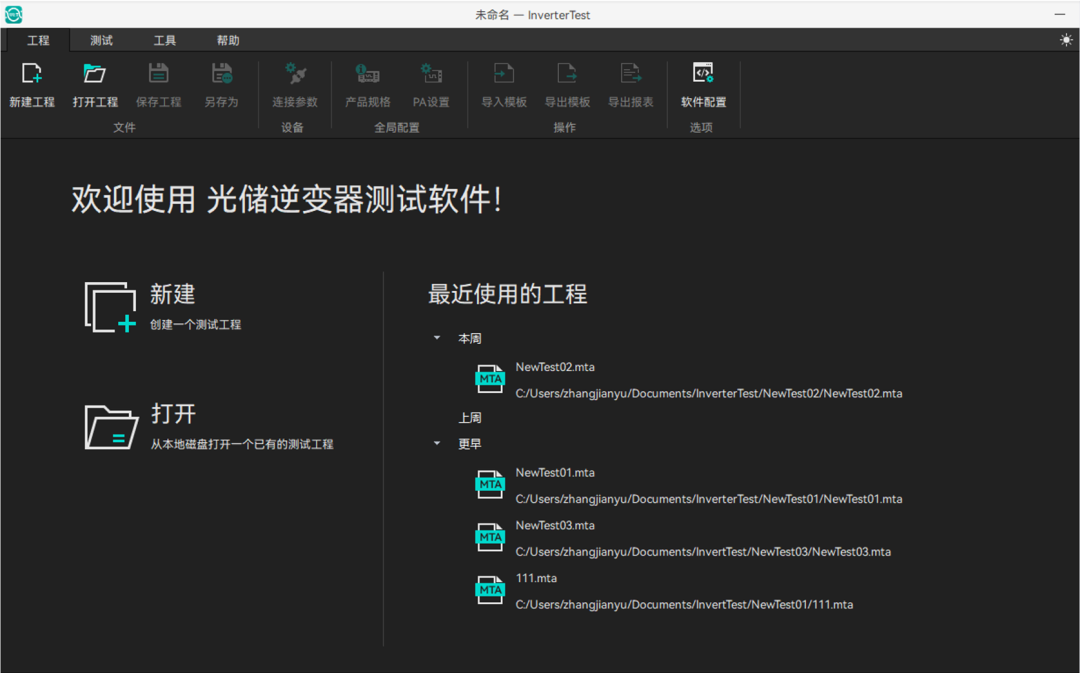

典型操作流程为:新建工程→选择测试项目→连接仪器采集数据→软件自动计算参数并判读结论→导出测试报告,全程在同一套软件内完成。核心功能模块如下:

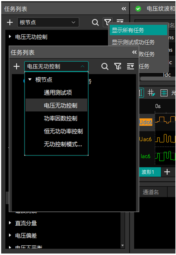

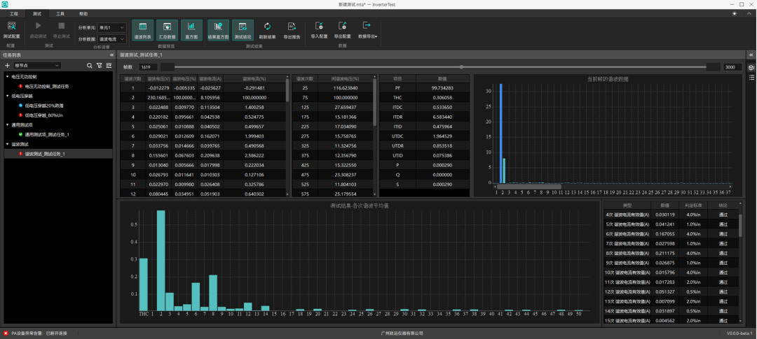

新建测试项目
支持一次调频、电压无功控制、低电压穿越、谐波测试等多种类型。
图4 多种测试类型

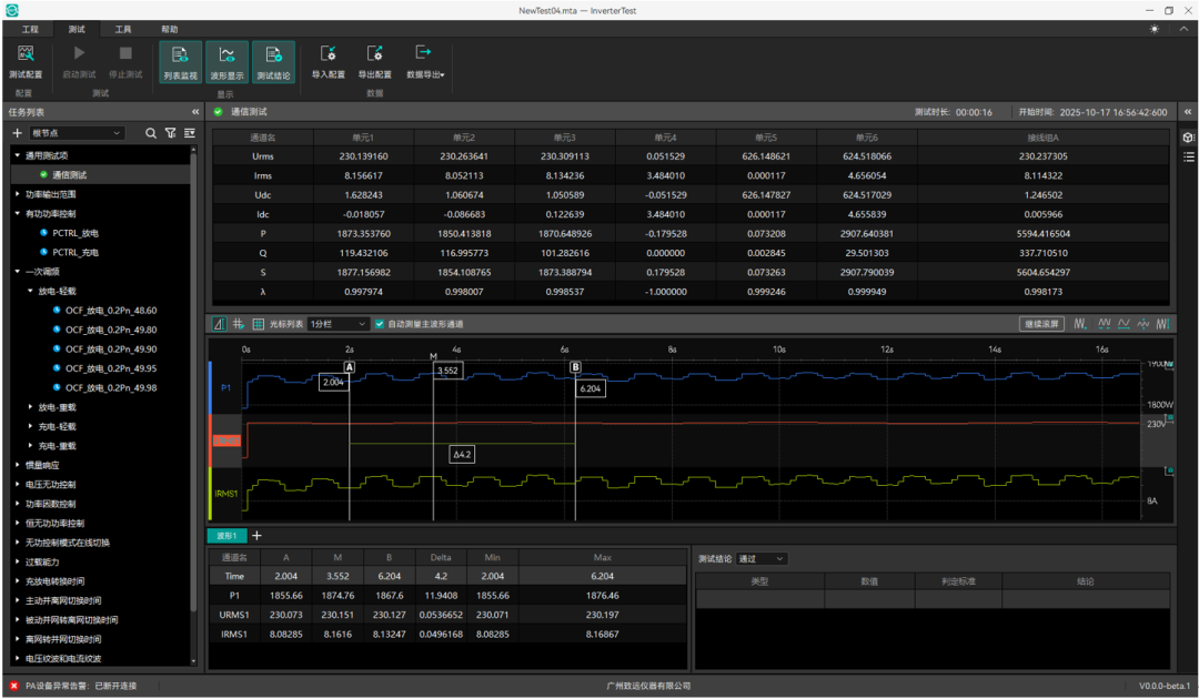

通用测试

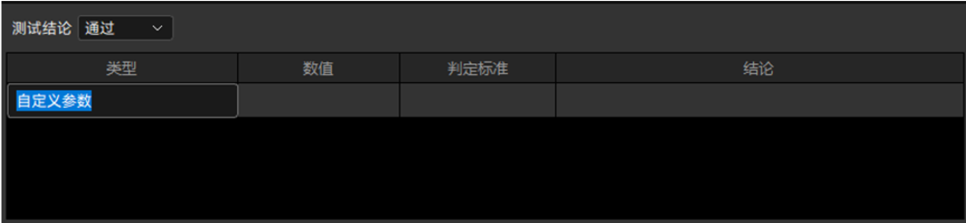

自由数据展示,支持自定义判定条件与测试结论,灵活适配不同测试任务与应用场景。
图5通用测试

一、集中式数据管理,告别文件散乱
200余种测试工况的数据统一归入软件管理,以清晰的层次结构组织,测试结论直观可见;支持按任务层级与测试结论快速过滤;支持任务导入导出,便于多人协作、数据汇总与历史任务追溯。
图7 数据集中管理

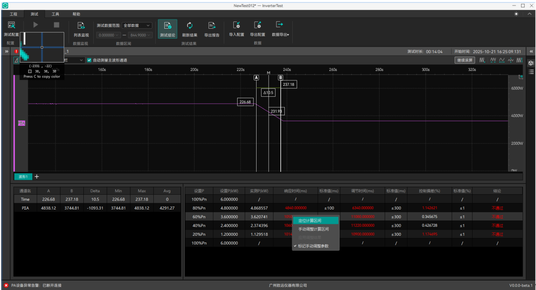

二、多波形视图,独立光标测量
支持添加多个波形视图,每个视图可独立进行光标测量与分析,方便参数对比、波形观察与截图导出。
图8 光标测量

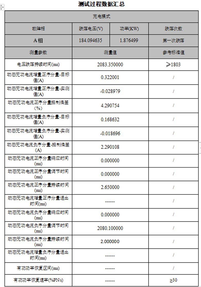

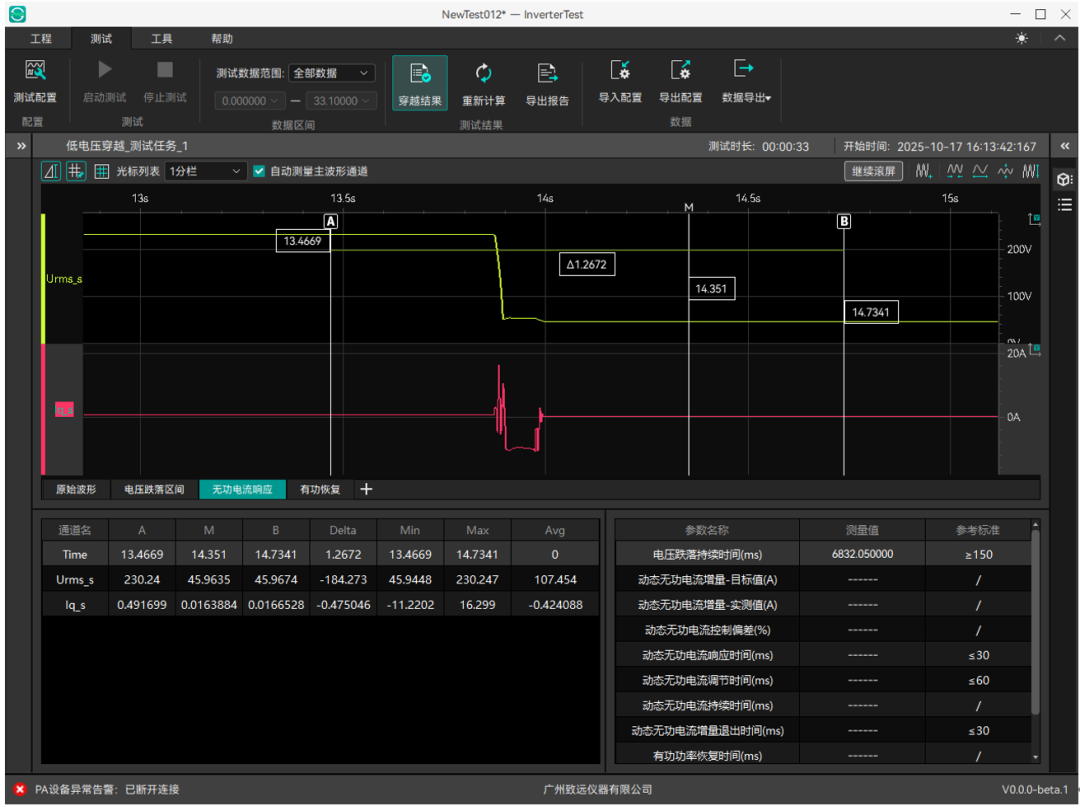

三、测试结论自动判读
依据相关标准规则自动完成参数计算与结论判读,降低对人员经验的依赖,减少人为误判,提升不同测试人员之间结论判读的一致性。
图9 判读测试结论

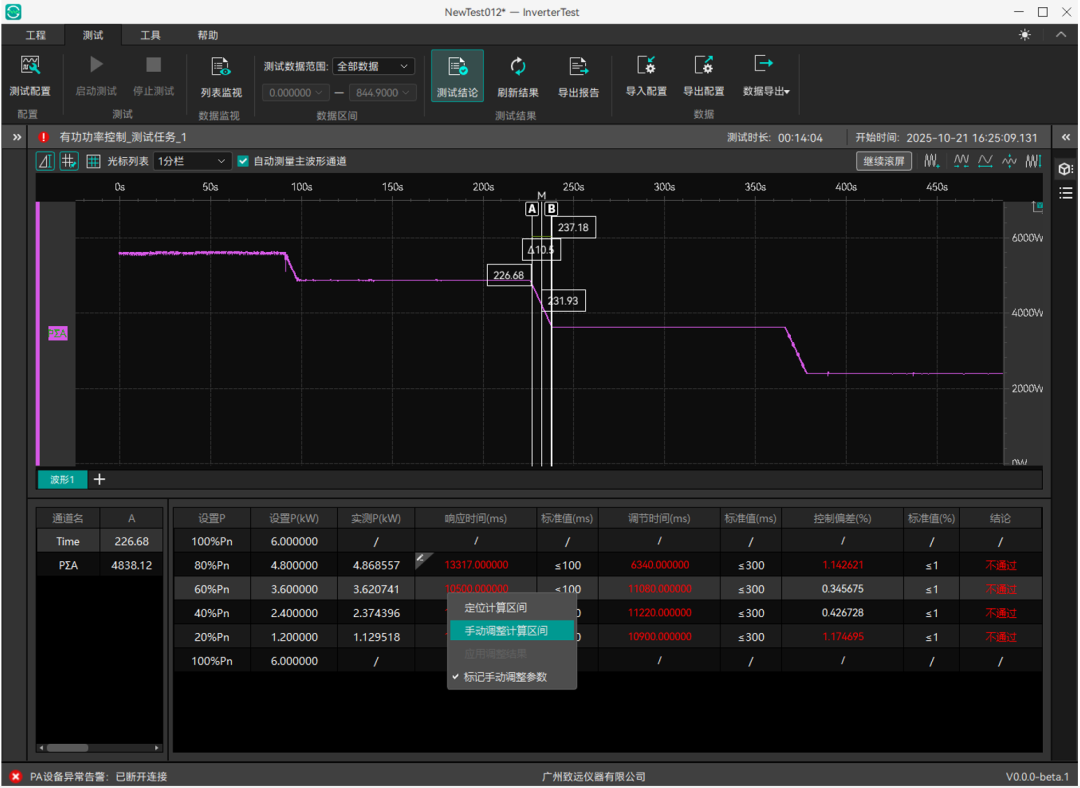

四、计算区间可手动调整
在自动判读基础上,支持手动调整参数计算区间,满足企业差异化的判读需求,兼顾测试效率与实际应用适应性。
图10 手动调整计算区间
五、采集与分析并行执行
采集新数据的同时,可打开历史任务同步分析,无需等待采集完成再逐一处理,有助于缩短测试节拍,提高测试效率。
图11 同步采集与分析
