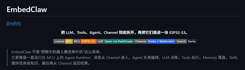

我最近做了一个实验:
把一整套 AI Agent Runtime,装进一块 ESP32-S3。
这个项目叫:
EmbedClaw
它不是一个“聊天机器人 Demo”。
而是一套 真正可扩展的嵌入式 Agent Runtime。

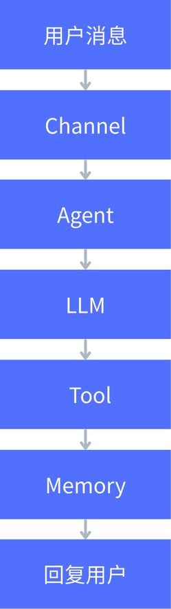

EmbedClaw 是什么
简单说,它是一个运行在 ESP32 上的 AI Agent 系统。完整的数据流是这样的:

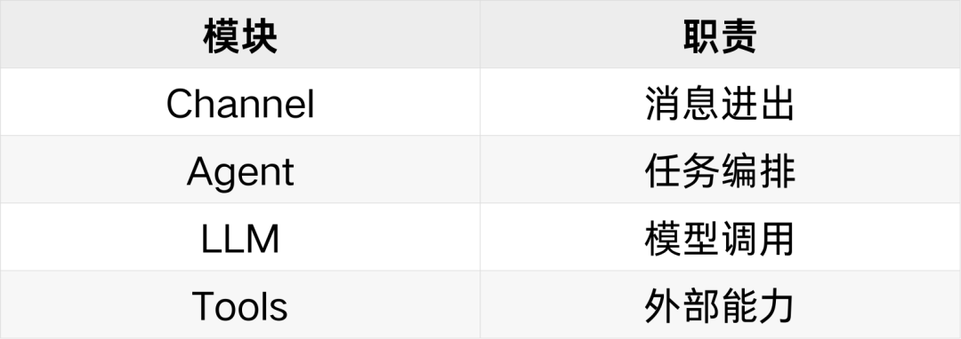

但它最大的设计重点不是“能聊天”。而是:
EmbedClaw 把四个最容易耦合的模块彻底解耦:
换句话说:
Channel 不关心 LLM
LLM 不关心消息来源
Tools 不关心谁调用
Agent 只负责决策
这带来的好处非常直接:

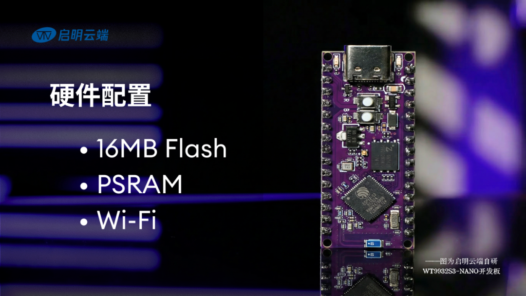

MCU 上跑 Agent 是什么感觉
EmbedClaw 当前跑在:
ESP32-S3
硬件配置:
16MB Flash
PSRAM
Wi-Fi
但它已经具备完整 Agent 系统的核心能力。

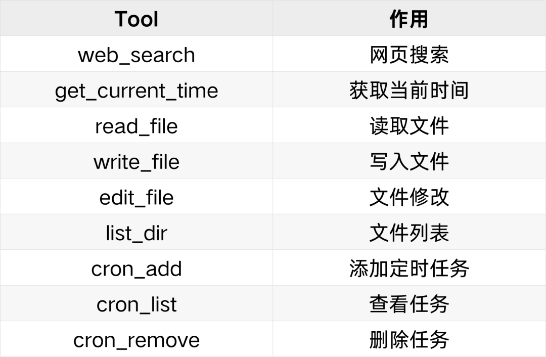

03
Tools
当前已经内置了一些工具:
所有 Tool 都通过 JSON Schema 暴露给 LLM。

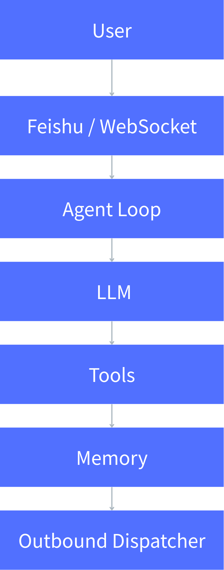

整体架构
系统整体结构大概是这样:
所有模块都做了清晰的解耦。
