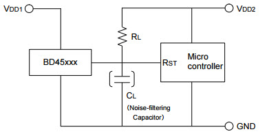

应用电路示例
常见电源检测复位电路
  • CASE1:当微控制器的电源(VDD2)与复位检测IC的电源(VDD1)不同时,可使用具有负载电阻RL的开漏输出类型(BD48xxx)器件。
  • CASE2:当微控制器的电源(VDD1)与复位检测IC的电源(VDD1)相同时,可使用CMOS输出类型(BD49xxx)器件或在输出和VDD1之间连接上拉电阻的开漏器件。
