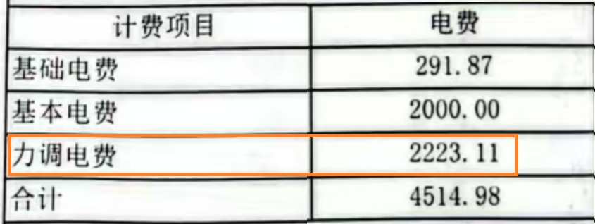

上周,杭州某机械加工厂的王工就遇上了这个难题:工厂的无功补偿控制器显示功率因数与电力公司电表一致,但数值始终低于 0.9,电费单子上已经连续两个月显示有“力调电费"。
一、问题:控制器 “谎报军情",功率因数迟迟不达标
王工最初以为是电力公司电表有误,但现场比对后发现:控制器显示的功率因数确实和电表一致,但数值稳定在 0.85左右,远低于考核标准的 0.9。这意味着工厂不仅要承担额外的 “力调电费",长期低功率因数还会导致变压器过载、设备发热等隐患。

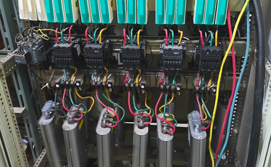

2. 电容组 “没尽全力":进一步检查发现,工厂的无功补偿电容是 “部分投入" 状态 —— 原来控制器的电容组数参数设置错误,实际安装了 6 组电容,但控制器仅设置了 4 组,导致 2 组电容一直处于 “闲置" 状态,无法发挥补偿作用。

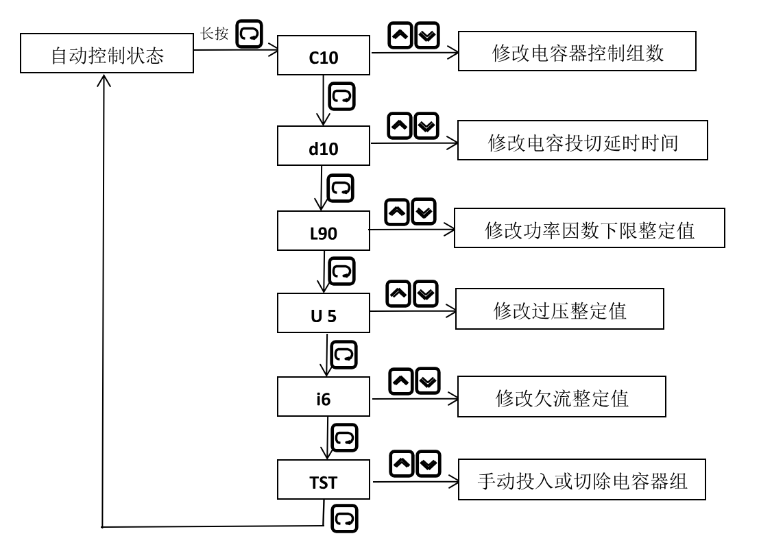

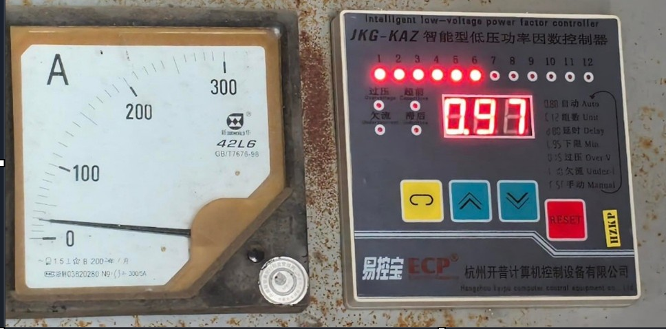

技术人员直接在控制器上修改了电容组数参数,将 “4 组" 调整为实际的 “6 组"。重启控制器后,电容组全部投入运行,10 分钟后功率因数就回升到了 0.97,完wan全满足考核要求。
王工在后续一周的监测中发现:功率因数稳定在 0.95-0.97之间,不仅避免了力调电费,设备运行的噪音和温度也明显降低。

易控宝JKG-KAC/JKG-KAZ无功补偿控制器具有非常方便的参数设置功能,能对电容器控制组数、电容投切延时时间、功率因数下限整定值、过压整定值、欠流整定值进行设定,同时可手动投入或切除电容器组,做到功率因数的合理控制。
