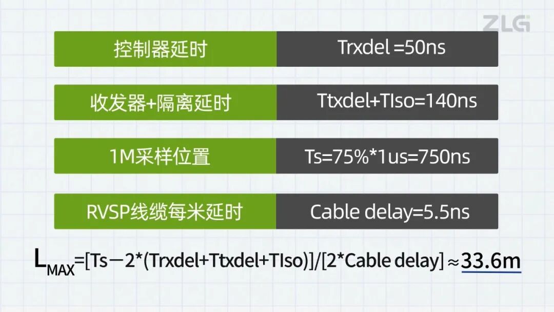

1. 理论计算
根据CAN传输距离与波特率的对照关系式,我们可以计算出理论最大传输距离。具体参数如下:控制器延时:50ns(CSM330A);触发器 + 隔离延时:140ns;1M采样位置:750ns;RVSP线缆每米延时:5.5ns。
将上述数值代入关系式中,计算得出理论最大传输距离为33.6米。

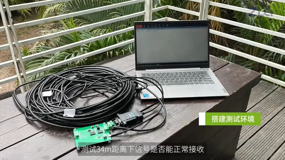

为了验证这一理论值,我们搭建了一个测试环境,测试34米距离下信号是否能正常接收。
实验结果如下:

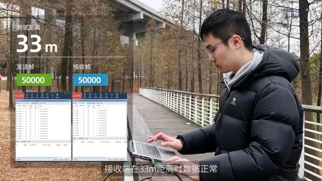

34米距离:发送数据时,接收端出现错误数据。
33米距离:通信线缆剪短至33米后,再次发送数据,接收端数据正常。
经过实际测试,理论计算的传输距离与实际测试结果基本吻合。在测试环境下,1Mbps的CAN协议大约能够传输33米。

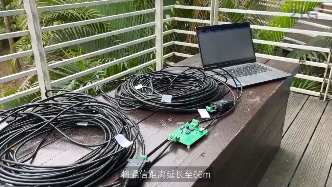

如果需要更远的传输距离,怎么办呢?我们使用了基于CSM330A方案搭建的CAN中继模组。该模组的两个CAN总线端口分别作为接收和发送端,通过UART背靠背连接。

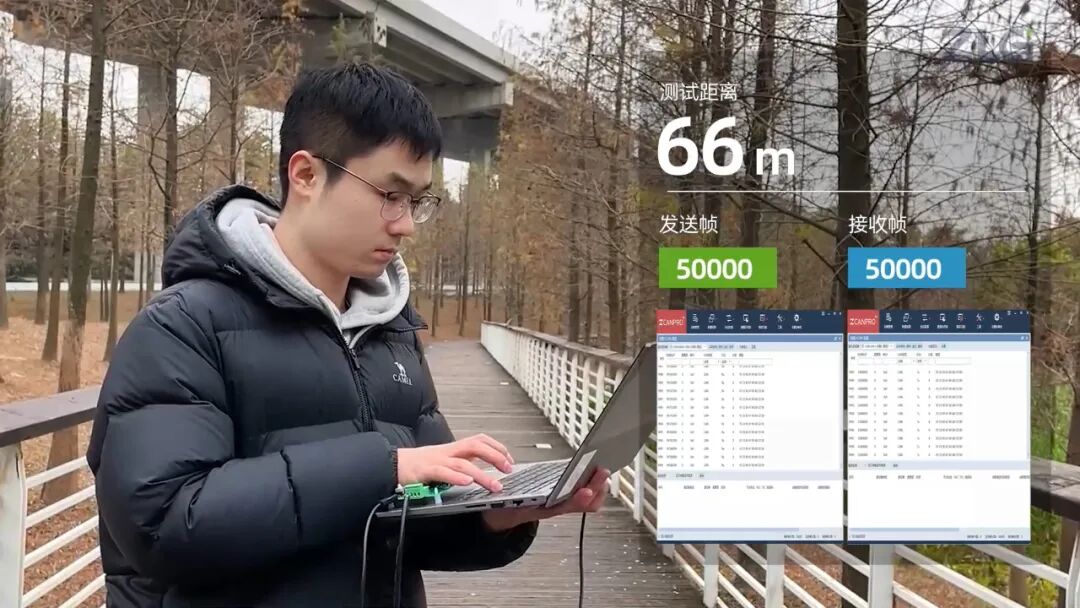

接入CAN中继模组后,我们将通信距离延长至66米,并进行了数据传输测试。结果表明,数据接收正常。
经过实际测试,1Mbps的CAN协议在接入一个CAN中继模组后,传输距离可延长至66米。
