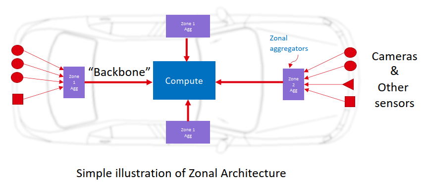

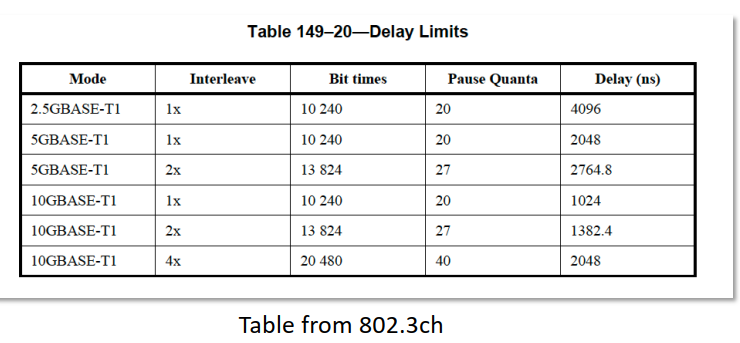

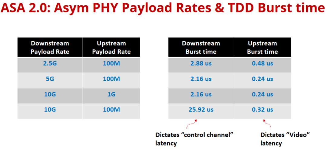

在软件定义汽车(SDV)架构下,摄像头、雷达、激光雷达、显示、域/区控制器等高带宽端点不断增多,车内网络必须同时满足更高带宽、低时延、强同步、强安全、低功耗与低成本。目前整个行业是Serdes(串行器/解串器)主导着传感器如摄像头,雷达,视频显示应用领域的大带宽数据传输,而ETH则承担着域控网络的“Backbone”的角色。近年,新的Serdes技术如MIPI A‑PHY、ASA Motion Link(含 MLE)、GMSL 等——纷纷向以太网(ETH)生态与接口靠拢:它们要么直接“承载”以太网帧,要么在物理层定义与以太网 MAC/XGMII 对接的能力,力图在非对称、定向传输场景中把“视频主干 + 轻控制返向”的链路做到更低时延、更高性价比。那么这些新技术的立足点是什么呢?首先我们需要了解Serdes“非对称、定向传输”的特点,如视频的大数据包是从摄像头传输给控制器的(俗称Downstream),而反方向的控制链路(俗称Upstream)的数据量则相对较小。那我们再看看当前的区域控制的架构(Zonal Architecture),数据有明显的向中央计算单元(HPC)集中的趋势,这需要大带宽传输网络的支持,而中央计算单元向边缘控制器传输的数据量则相对较少。这样一对比,就不难理解Serdes网以太网迈进的应用场景了。977fef76-daec-11f0-8ce9-92fbcf53809c.png而ETH在工业应用中原生提供了各种带宽下的全双工通信,多数情况下是对称传输的。在车载网络的应用场景下,需要有针对usecase的优化,以满足更好的实时性,鲁棒性,以及成本最优的要求。这里是一个ASA Motion Link 2.0与ETH (802.3ch)数据通道延时的对比:9794ae70-daec-11f0-8ce9-92fbcf53809c.png
很明显,802.3ch的前向传输延时在1024~4096ns之间,而ASA2.0仅在240~480ns之间,这是一个非常明显的技术优势。其它的Serdes技术也有类似的技术指标。在技术实现上,MIPI A-PHY,ASA和GMSL向以太网支持迈进的方式略有不同:MIPI A-PHYMIPI A-PHY具有较强的泛协议能力,在数据链路层(APDLL)下设PAL 适配层以承载包括CSI‑2、DSI‑2、I²C、GPIO等多种上层协议。PAL/ETH规范提供了把以太网帧(EF)打包为 A‑PHY 的A‑Packet并进行分片(Chunking)与封装(Packing)的流程,用 PAL/ETH 达到对 ETH MAC 层的透明隧穿时延控制ASA Motion LinkASA 2.0直接定义了MLE(Motion Link Ethernet:在不对称/对称模式下以XGMII+ 64b/65b映射承载以太网负载,给出MLES_sym(对称1G/2.5G/5G)与MLES_M/G(不对称2.5G/5G/10G)等多档,支持DnTX/UpRX或DnRX/UpTX的角色配置,面向端到端以太网部署,把“不对称以太网”变成PHY层原生能力GMSLGMSL作为Serdes行业的大哥,占有较大的市场份额,在走向开放的道路上,直接成立了一个OpenGMSL联盟,开始了GMSLE(GMSL‑Ethernet)的开发。面向 IEEE 802.3dm 任务组,提出在下行高速(2.5/5/10Gbps NRZ/PAM4)+ 上行低速(100 Mbps DME)的FDD(频分双工)架构下,通过类混合器 + 回声削减实现同轴双向并行通信,同时XGMII接口 + 64b/65b 编码 + RS‑FEC以与以太网对接。随着 ASA‑MLE、PAL/ETH、GMSLE 等方案成熟,“端到端以太网”与“Serdes 接入优化”两条路径将逐步汇合:接入层用最合适的 Serdes,MAC/网络层保持以太网的一致性。未来我认为更应把Serdes 视为以太网的强力伙伴——在边缘替换对称 PHY 与专用总线,在骨干与服务化层与以太网融合共生。这既是技术趋势,也是面向 SDV 性能/成本最优解。如果你也想看看SerDes当前的生态,请参阅:熵减:Serdes行业的演变
