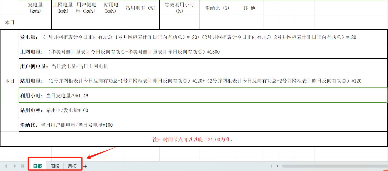

需求:对光伏电表数据采集,整合数据,做逻辑运算开发,按要求做到日、周、月等电站各项发电参数的统计,解决人工计算困扰,平台报表体现,支持数据直接下载呈现。
二、具体实施及开发要求

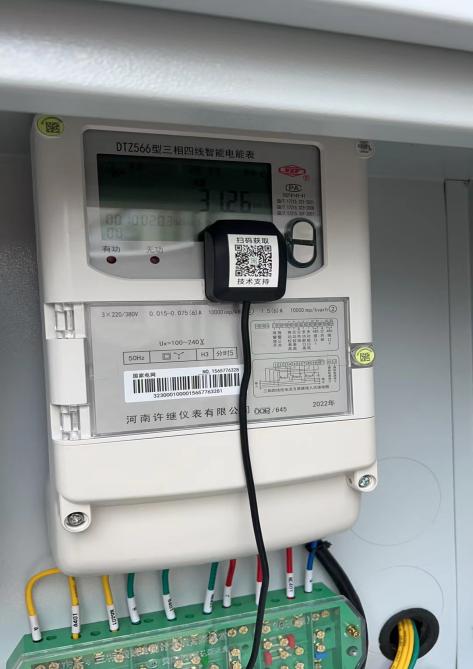

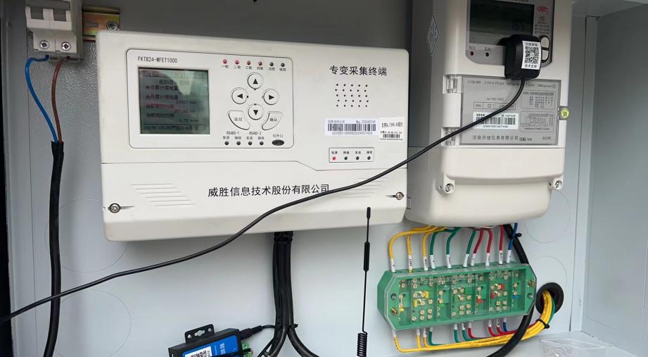

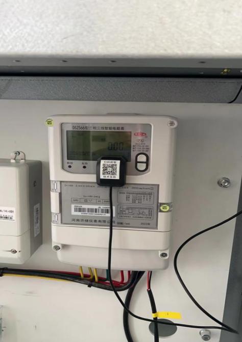

国网电表,可参考以往实施案例,采用的是我们主流4G红外抄表产品(SC-GP-IR4G),实现红外采集
电表采集方案
根据常规采集电表值(正、反向有功总、尖、峰、平、谷),按照上图要求,平台实现统计出日、周、月对应发电量、上网电量、用户侧用电量、利用小时、站用电率、消纳比等。
wKgZO2lCCBqAHg0gAADq5Op5b3c489.pngwKgZPGlCCBqAMg3iAACBZJsYtCw481.pngwKgZO2lCCBqAEJPjAACYdxGIMEI627.png
安装实施图

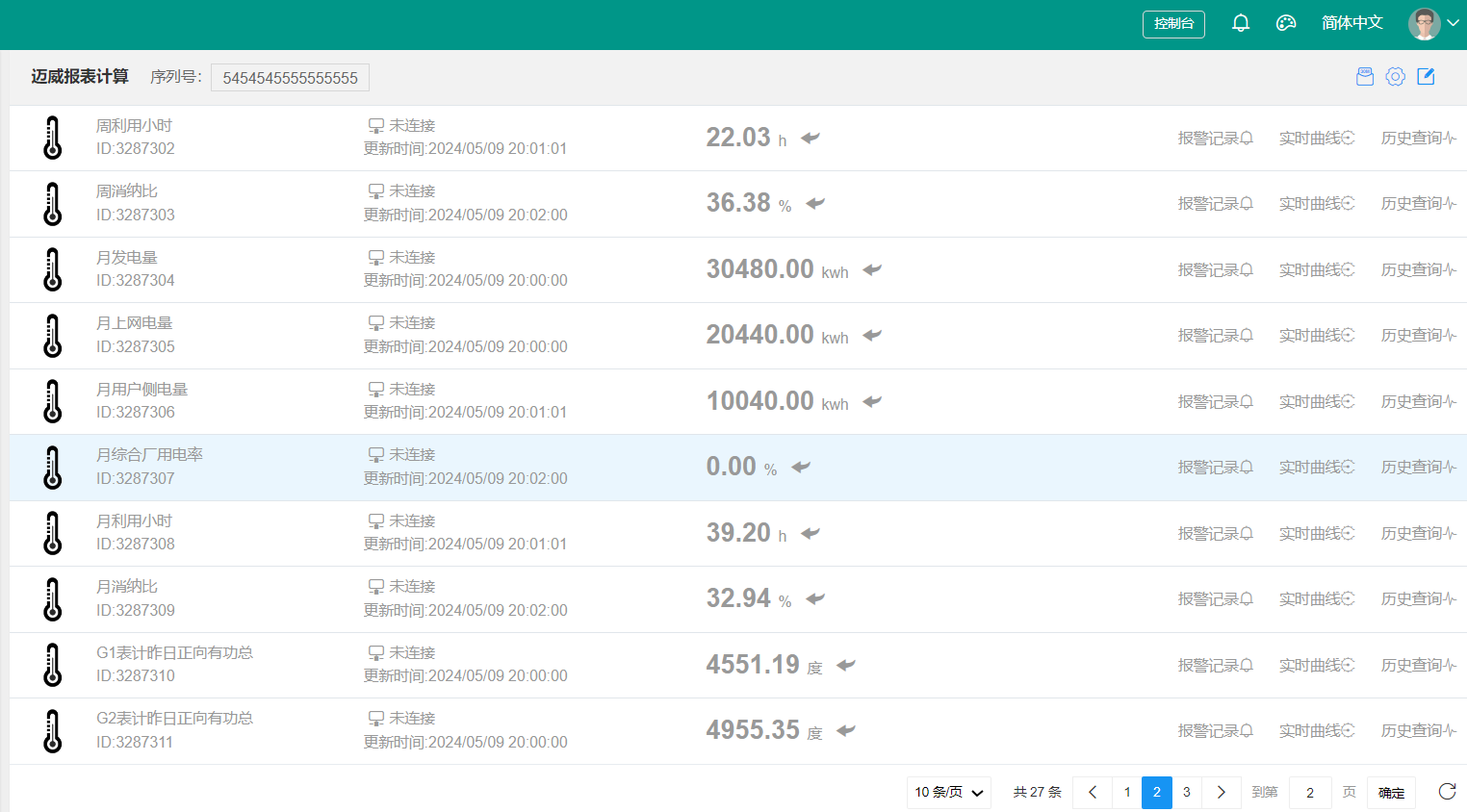

三、数据采集及数据开发最终平台展示

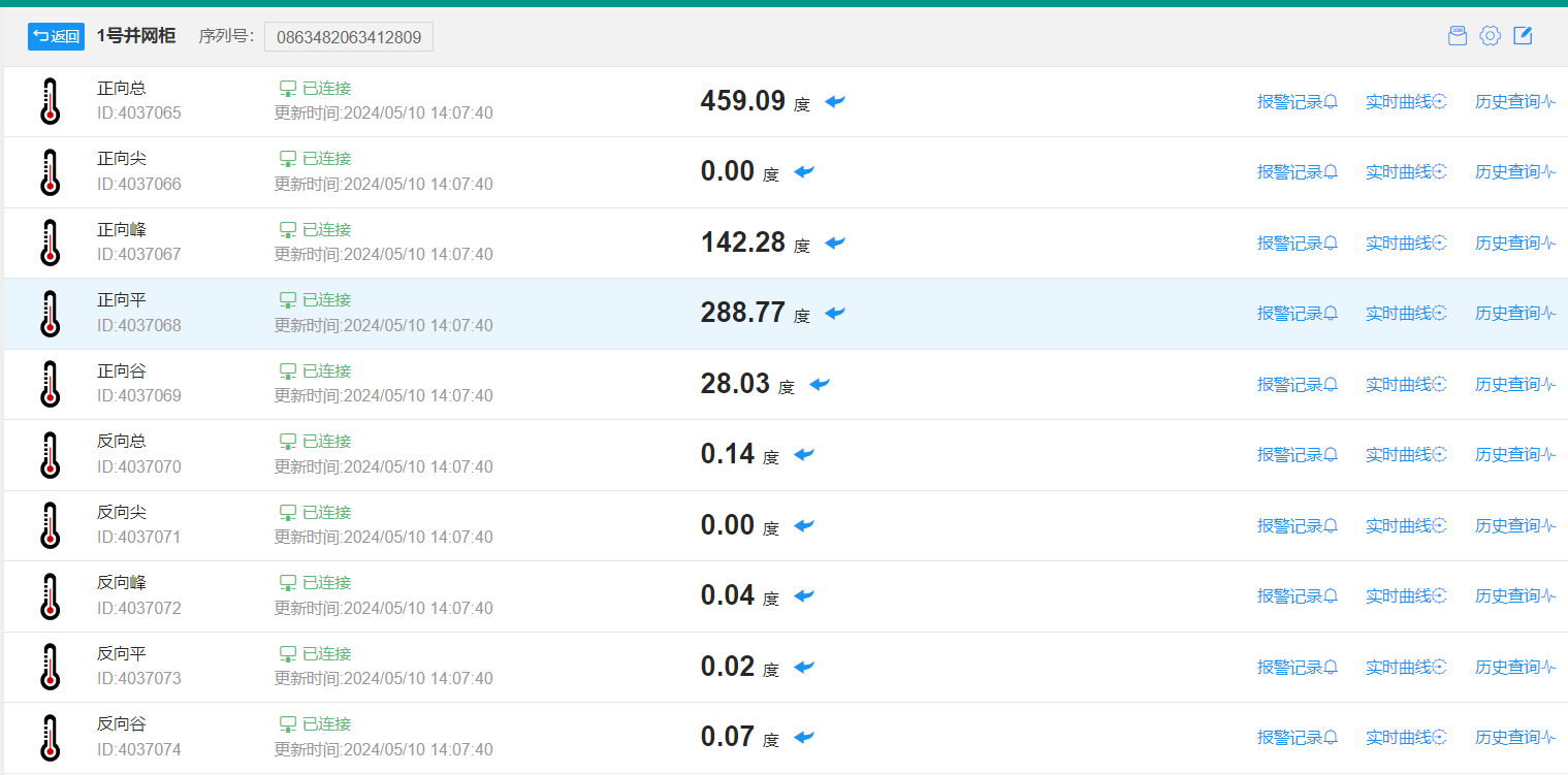

3.1常规电表数展示
wKgZPGlCCBqAKx6gAAHmJylrh-Q400.png电表数据采集展示

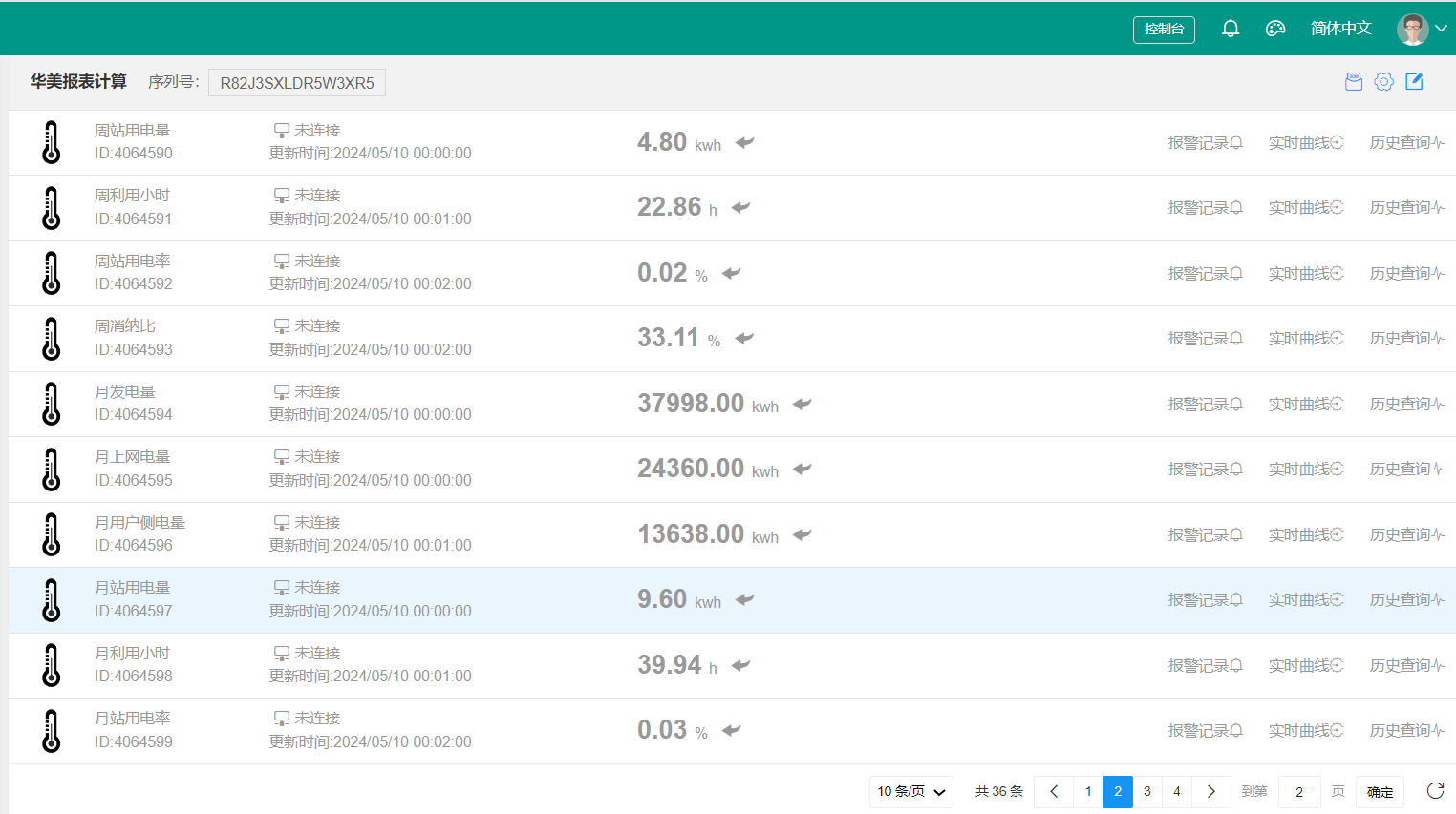

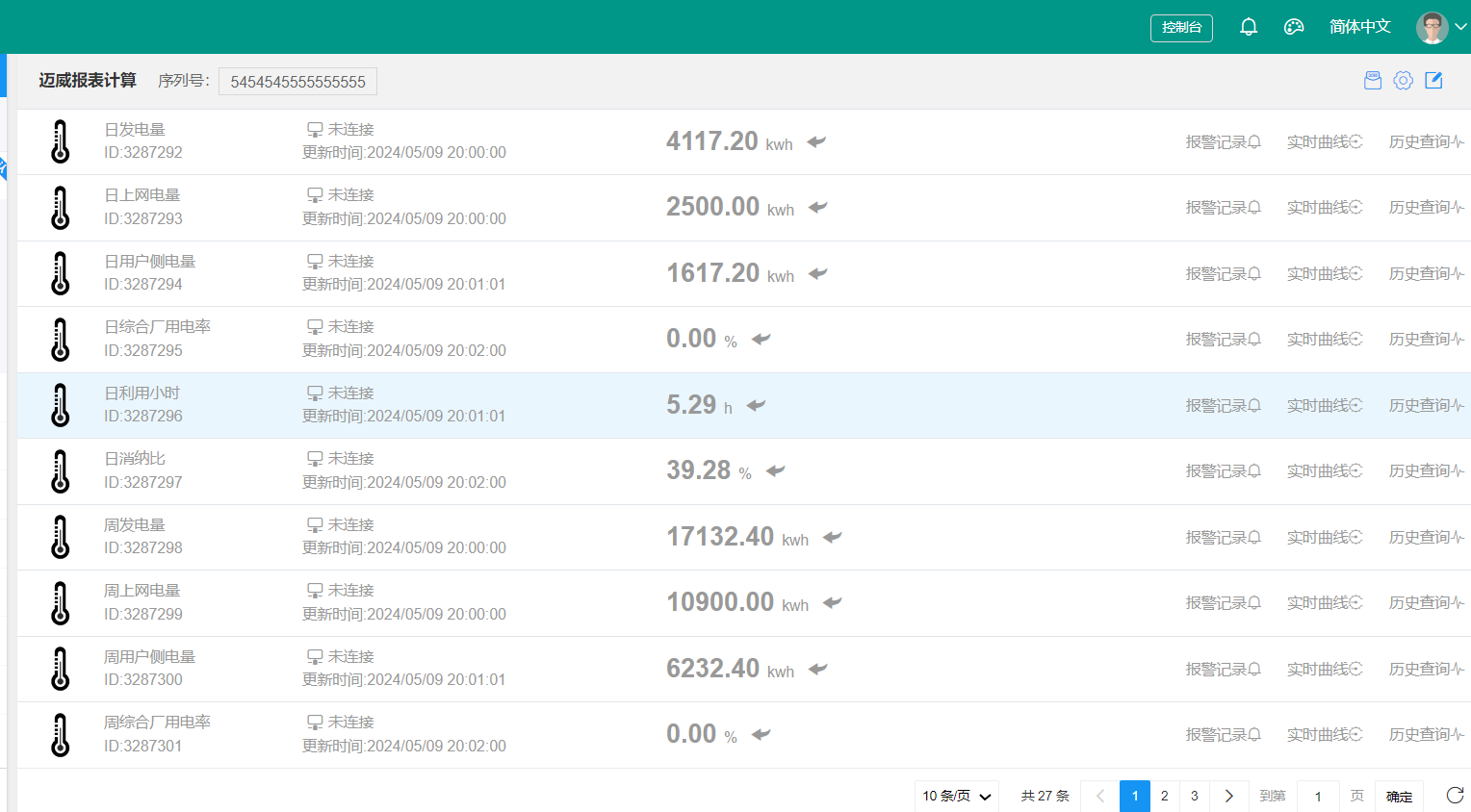

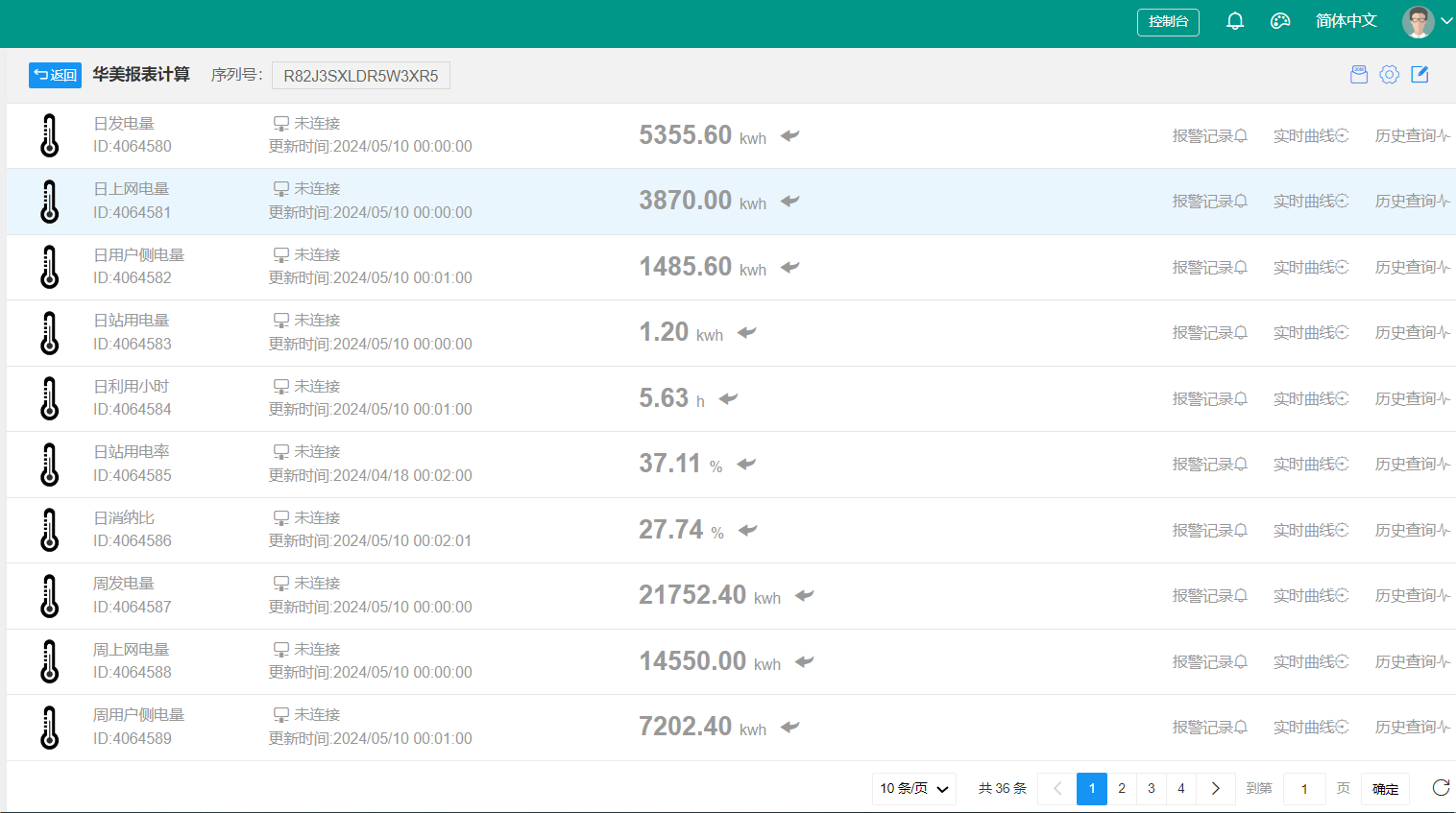

3.2 日、周、月对应发电量、上网电量、用户侧用电量、利用小时、站用电率、消纳比等开发数据展示。
华靖光伏对应江苏泰州数据开发报表展示
新能昊扬对应江苏扬州数据开发报表展示
