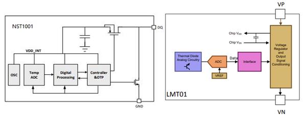

一、功能同源:高度兼容的“孪生架构”
NST1001与LMT01,前者来自中国半导体产业崛起代表之一的纳芯微电子,后者则源于半导体发源之地的西方国际巨头——德州仪器。它们虽出身不同,但却如同孪生兄弟——两者功能特性基本一致,都只需电源和地两个引脚,都采用相同的脉冲计数接口方案,输出电流特性和抗干扰设计“一脉相承”。两者在功能实现上高度兼容,可以相互替代使用。
核心参数对照表
产品 NST1001 LMT01
核心接口 双引脚数字脉冲 双引脚数字脉冲
工作温度 -50℃~150℃ -50℃~150℃
精度 -20℃~85℃:±0.5℃(最大)
85℃~150℃:±0.75℃(最大)
-50℃~-20℃:±0.75℃(最大)
-20℃~90℃:±0.5℃(最大)
90℃~150℃:±0.625℃(最大)
-50℃~-20℃:±0.7℃(最大)
分辨率 0.0625℃ 0.0625℃
转换时间 50ms 100ms
功耗 30μA(工作) 34μA(工作)
电源电压 1.65V~5.5V 2V~5.5V
封装 DFN-2L:1.6mm×0.8mm
TO-92S-2L:4mm×3mm
WSON(2):1.7mm×2.5mm
TO-92(2):4mm×3.15mm
wKgZO2lCEx-AQ0TlAABDfV783Dc808.png功能框图
二、毫厘之争:性能参数的深度解构
在相同的“双线数字”旗帜下,两者通过不同的技术路径,实现了相似的精度承诺,却在动态性能上展现了不同性格。
1、静态精度:不约而同的卓越
相较于传统的NTC热敏电阻,NST1001与LMT01无需借助系统校准或软硬件补偿的情况下就可以实现全温区内的高精度温度检测——在核心的-20℃至85℃区间,两者均能提供±0.5℃的最大误差,这足以替代绝大多数传统NTC方案。
但特别值得注意的是,NST1001在25℃至45℃(接近人体/常温的关键区间)提供了±0.2℃的典型精度,对于消费电子和医疗应用而言,这是一个极具吸引力的亮点。而LMT01的全温区精度标定则更为保守和均衡。
2、动态响应:速度与功耗的平衡术
这是二者差异最显著的地方。NST1001完成一次温度转换并输出结果仅需50ms,比LMT01的100ms快了一倍。这意味着在需要快速追踪温度变化的场景(如快速充电管理、电机过热保护),NST1001能够提供更及时的反馈。
在功耗方面,NST1001以30uA的典型工作电流略低于LMT01的34uA。更重要的是,NST1001明确标榜了“零待机功耗”特性,这对于依赖电池供电、长期休眠的物联网传感器节点至关重要,可以显著延长设备续航。
3、系统兼容性:供电与封装的考量
NST1001的电源电压下限为1.65V,而LMT01为2V。这0.35V的差距,使得NST1001能够更好地兼容使用单节锂离子电池(放电末期电压可低至3.0V以下)或低电平逻辑(如1.8V系统)的设计,为工程师提供了更宽松的电源设计余量。
封装上,两者都提供T0-92直插和微型贴片封装。NST1001的DFN2L封装尺寸仅为1.6mm×0.8mm,与一颗0603规格的贴片电阻相当,在追求极致小型化的可穿戴设备、手机主板等领域优势明显。LTM01的WSON封装则提供了另一种可靠的微型化选择。
4、高集成架构:抗干扰与设计简化
NST1001内置EMI滤波器,使得其可以用于存在较大干扰的设备中,而LMT01则具备集成的EMI抑制功能,同样适应复杂电磁环境。两者的脉冲计数型数字接口设计都可用于直接连接MCU GPIO或比较器输入,从而简化硬件实施。简单的双引脚架构,使得它们可轻松应用于双线数字温度探针或直接替代NTC热敏电阻。
