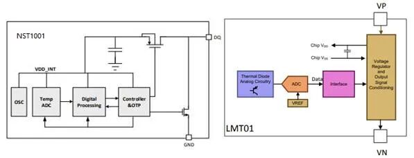

功能框图

4、高集成架构:抗干扰与设计简化
NST1001内置EMI滤波器,使得其可以用于存在较大干扰的设备中,而LMT01则具备集成的EMI抑制功能,同样适应复杂电磁环境。两者的脉冲计数型数字接口设计都可用于直接连接MCU GPIO或比较器输入,从而简化硬件实施。简单的双引脚架构,使得它们可轻松应用于双线数字温度探针或直接替代NTC热敏电阻。
