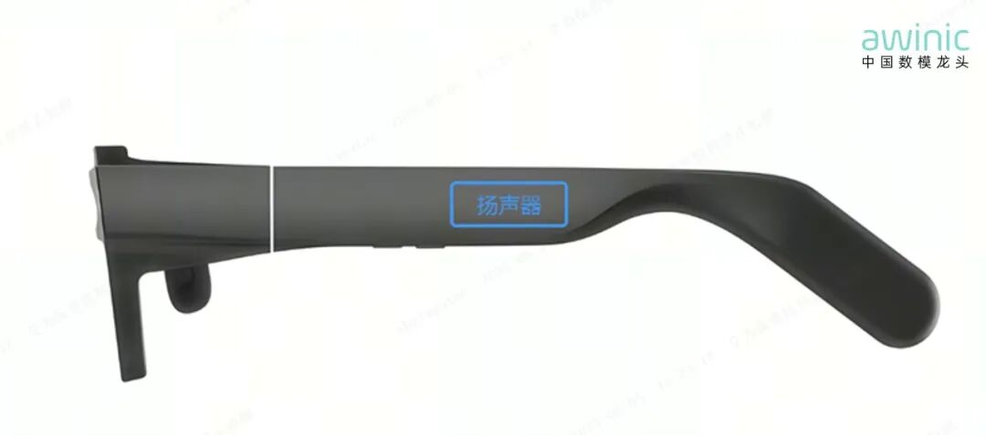

AR眼镜的扬声器往往只能安装在眼镜腿上,为了保证美观和便携,通常没有充足的空间,只能放置更小更薄的扬声器。扬声器的重量通常不到2g,长宽尺寸不超过10*18mm,厚度不超过3.5mm。
图1 扬声器摆放示意图(单侧)

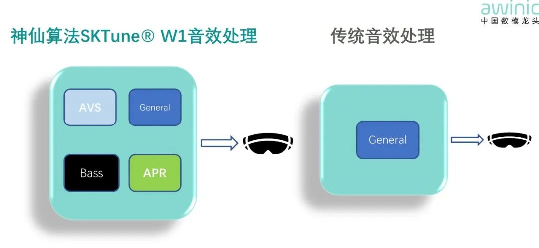

图2 神仙算法SKTuneW1与普通音效处理的区别
神仙算法SKTuneW1可帮助智能穿戴制造商,在紧凑布局设计下呈现更优的低频表现、更低的失真,以及更具沉浸感的低频体验。

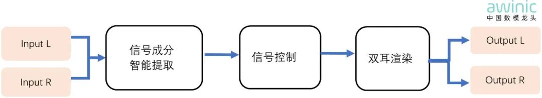

AVS环绕技术通过AI元素识别,分离并控制不同音频成分,再对虚拟声源位置进行渲染 让聆听者感知声音来自多个方向,打造270°沉浸式的音频体验
图3 AVS环绕技术

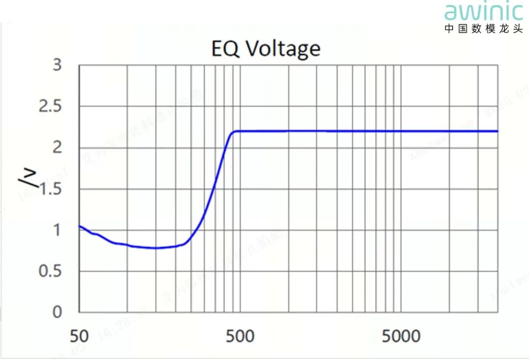

AR眼镜的扬声器由于体积小质量轻,所能承受的低频电压信号比较小。
图4 典型AR眼镜的EQ电压曲线
传统的处理手段只能通过EQ中的High pass滤波器或者Low Shelf滤波器进行预处理,以降低低频能量,避免扬声器振膜的机械撞击失真。此方法势必影响了整个低频效果,特别是50Hz-200Hz的重要频段。

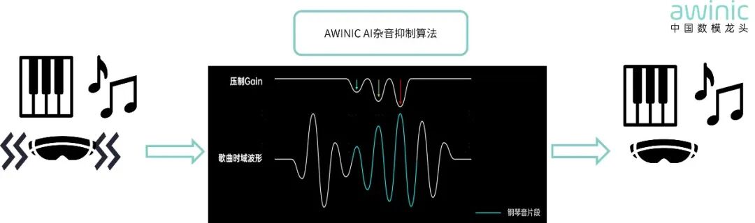

最后,凭借神仙算法SKTuneW1的APR技术,通过AI智能识别播放音源元素,准确判断音源是否会产生气流杂音,再以灵活的处理手段,在不牺牲其它音源和低音效果的基础上,凭借高达6dB以上的动态压缩能力解决扬声器气流杂音及钢琴杂音问题。
图5 AWINIC AI杂音抑制算法
