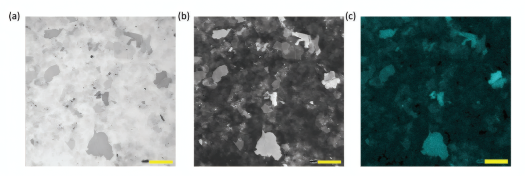

a.石墨烯片的透射模式光学图像。b.共焦反射模式图像(激光功率3.4%,从三维堆叠中获取最大投影)。C.二氧化碳薄膜的光致发光图像(激光功率64%)。比例尺:20 微米。
研究采用共聚焦显微镜内置的488 nm激光进行光热还原,同时利用405 nm激光(3.4%功率)进行高分辨率透射/反射成像,实现还原过程的原位追踪。荧光信号随扫描次数增加而逐渐减弱,表明GO向rGO的转化。透射图像中GO区域逐渐变暗,反射图像中部分薄片因折射率增加而变亮,表面也出现因粗糙化导致的暗点。通过共聚焦显微镜图像分析,量化了各像素点的相对还原程度,并发现还原行为与GO薄片厚度密切相关:厚层GO在首次扫描后即快速还原,随后出现烧蚀现象;薄层GO则呈现逐步还原与区域扩展的过程。

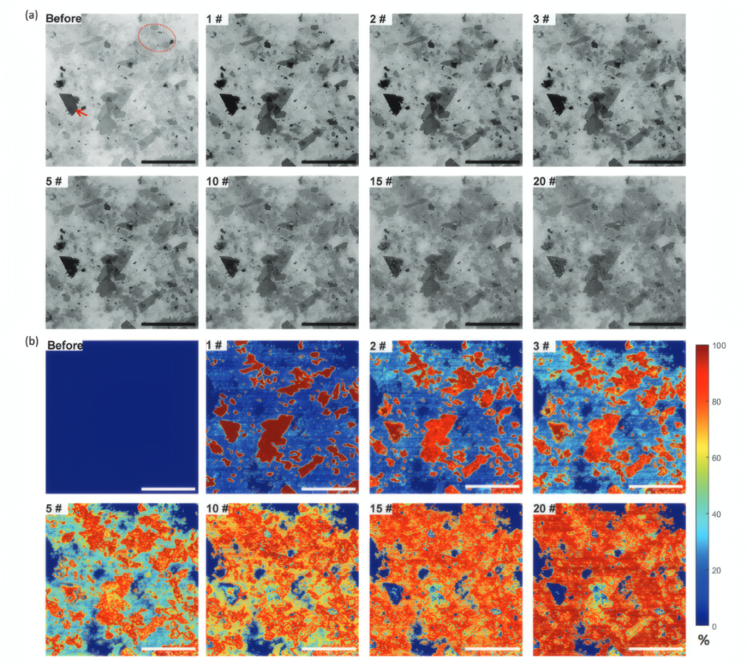

a.不同次数激光缩减扫描后获得的代表性透射模式图像。b.对应的百分比转换色图,显示基于a中透射显微照片计算的相对缩减程度。
通过共聚焦显微镜高倍物镜对单层GO薄片进行还原过程追踪。厚层GO在数次扫描后出现明显吸光增强,随后逐渐形成多孔结构;薄层GO则表现为透射率平稳下降,无结构损伤。共聚焦显微镜反射成像进一步证实还原过程中表面形貌的变化,包括粗糙化与孔隙形成。该结果与大范围统计观察一致,支持光热还原机制及其对厚度的依赖性。

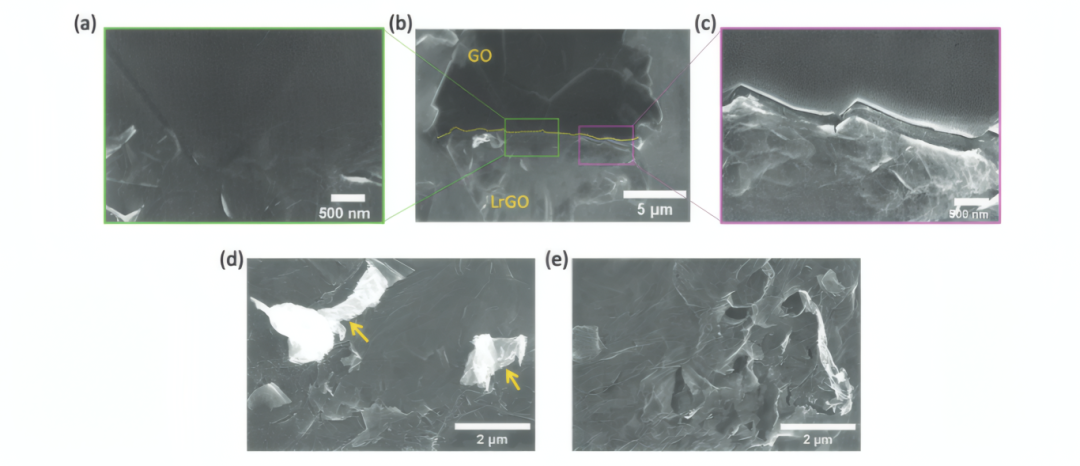

激光还原区边界处GO和rGO的扫描电子显微镜图像
利用扫描电子显微镜观察激光还原区域的微观结构,可见GO与rGO边界清晰。rGO区域呈现疏松、粗糙的石墨状结构,与原始GO的光滑表面形成对比。部分区域出现裂纹,归因于激光局域热应力。拉曼光谱显示,rGO区域的D/G峰强度比增加,表明缺陷结构增多,与还原过程中碳骨架重组与气体逸出有关。
