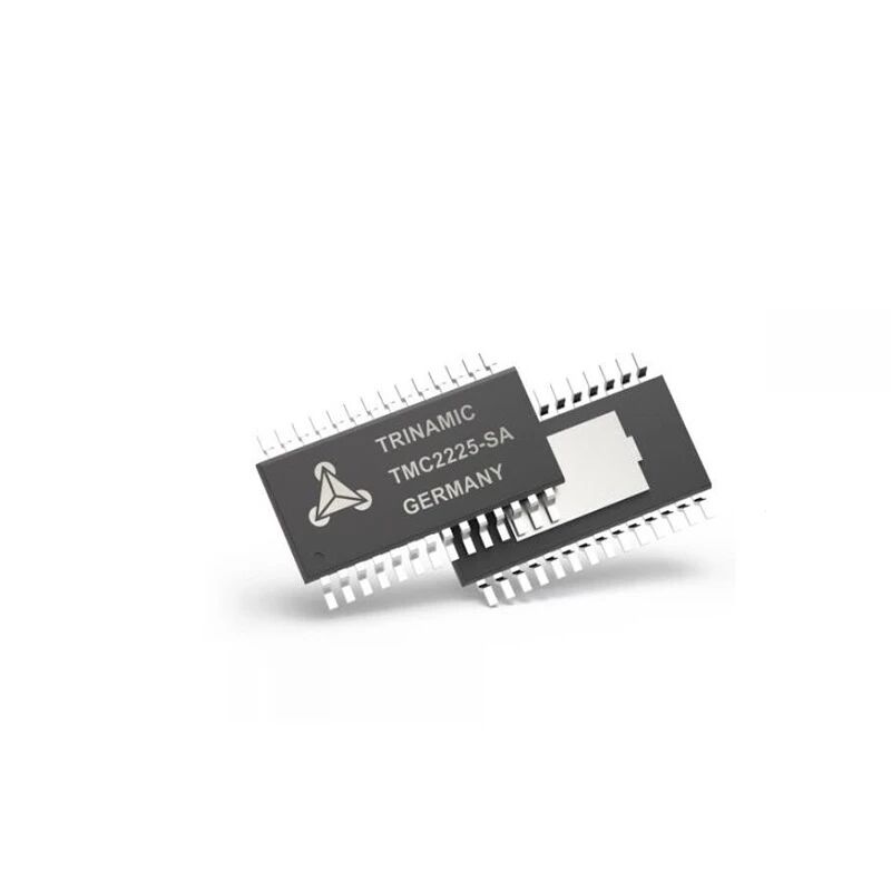

追求静音与性价比的入门选择
推荐型号:TMC2225
如果您的设备满足以下条件:
电机驱动电压在4.75-36V范围内
所需线圈电流不超过2A(峰值)
对运行噪音有较高要求
希望设计简洁、易于集成
为何选它:
TMC2225集成了功率MOSFET,无需外置器件,显著简化了电路设计。其StealthChop2技术能实现超静音运行,这对于办公环境或家庭使用的小型雕刻设备尤为重要。支持4-32微步的引脚设置,并通过插值实现256微步,能提供足够平滑的运动表现。
典型应用:小型桌面雕刻机、教育设备、轻型绘图仪。

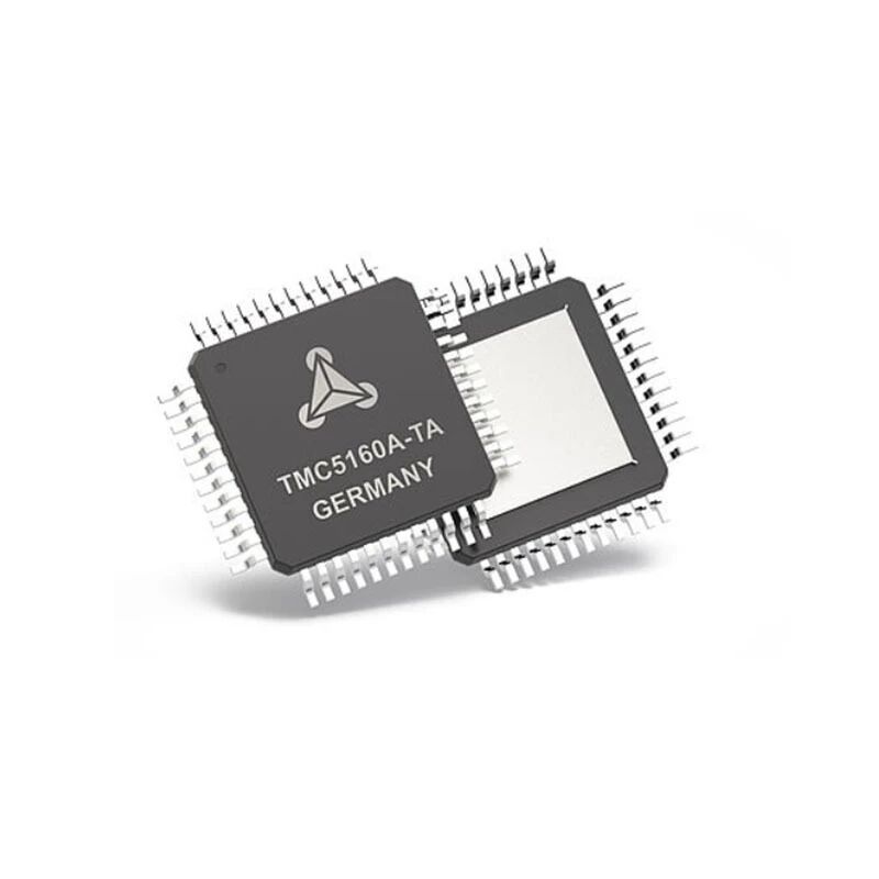

需要智能运动控制的中高端设备
推荐型号:TMC5160A
如果您的设备需要:
驱动电压8-60V的更高功率电机
复杂的运动轨迹规划(如三维曲面雕刻)
外部MOSFET扩展能力(支持高达20A线圈电流)
编码器反馈以实现更精准控制
为何选它:
TMC5160A不仅是一个驱动器,更集成了完整的运动控制器。它的SixPoint斜坡发生器能自动规划最优加速曲线,大大减轻主控MCU的负担。同时提供编码器接口和参考开关输入,为高精度闭环控制打下基础。SPI和UART接口提供了丰富的配置选项。
典型应用:中型雕刻设备、高精度3D打印机、需要复杂路径规划的工业加工设备。

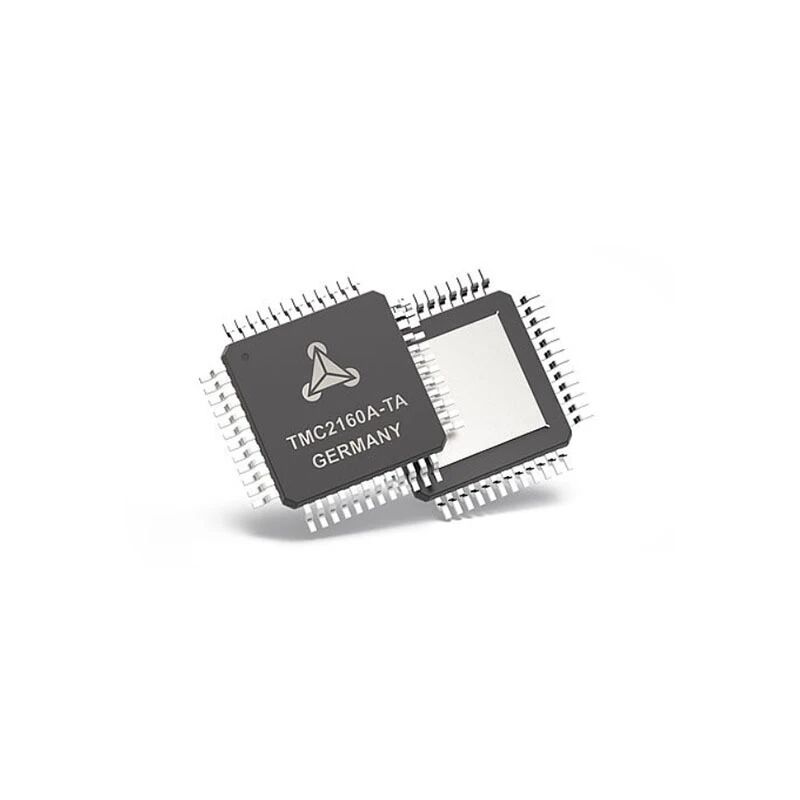

已有主控,只需驱动性能
推荐型号:TMC2160A
如果您的系统:
主控MCU性能强劲,能处理复杂运动算法
需要驱动8-60V的大功率电机
看重驱动能效和散热性能
需要通过SPI接口进行精细调节
为何选它:
TMC2160A专注于提供顶级的驱动性能。它支持外置MOSFET,可驱动高达20A的线圈电流,适合驱动大型雕刻设备中的大扭矩电机。其CoolStep技术可根据负载自动调节电流,节能效果明显。与TMC5160A相比,它更适合那些已经拥有成熟运动控制算法的系统。
典型应用:大型雕刻机、工业级加工设备、多轴同步控制系统。

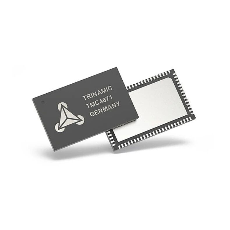

追求伺服级应用
推荐型号:TMC4671-LA
当您的设备要求:
真正的伺服控制性能(而不仅仅是步进控制)
磁场定向控制(FOC)以实现最优扭矩输出
支持多种电机类型(BLDC/PMSM、步进、直流电机)
全硬件实现的快速控制环路(25-100kHz PWM)
为何选它:
TMC4671-LA是一款完整的伺服控制器芯片,它能实现转矩、速度、位置的全闭环控制。对于雕刻设备而言,这意味着在高速雕刻时仍能保持极低的跟随误差,获得更光滑的表面质量。虽然需要搭配外部驱动级使用,但它为追求极限性能的设备提供了解决方案。
典型应用:超高精度雕铣设备、精密模具加工、对表面光洁度有严苛要求的专业设备。
