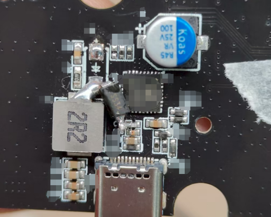

这个项目客户已经做完了测试并通过了认证,最后组装时发现电源模块器件位置影响到外壳安装,而结构的模具已经开好。最优方案便是把电源模块的layout调整一下位置,然而就是这个小变动导致EMC辐射不过。

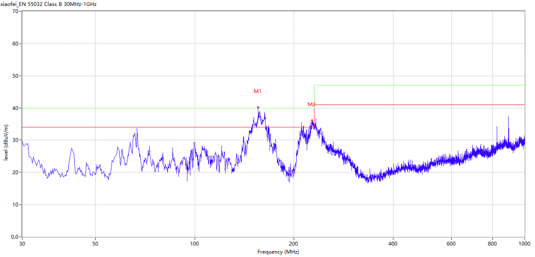

从数据上看就是电源模块的问题,而我们整改本身就是动了电源模块,所以主要还是对它进行处理:
2.整改措施
我们从上述内容已经比较明确问题点,我们就拿出常用的滤波手段来处理问题:
(1)输出滤波,参考超标频段加对应电容,结果变化不大;
(2)SW脚做RC滤波,结果变化不大;
(3)用导线把输出地与输入地连接,减小回路面积,结果变化不大;
(4)输入端加共模,有效果。

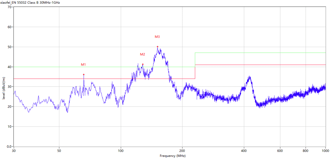

3.改板结果
原以为这样就结束了,结果改板后复测加了共模数据还是超标,这时就陷入了死胡同,明确的问题点,但是整改结果和验证的情况不一样。这个板的外部接口较多,除了充电口还是控制面板,LED灯接口,电机接口等,那会不会通过这些接口往外辐射呢?
又开启新一轮排除,结果还是和上面一样,在LED灯电源上加磁珠有效果;在电机电源线之间加电容有效果,后续改板出来验证都没有效果。

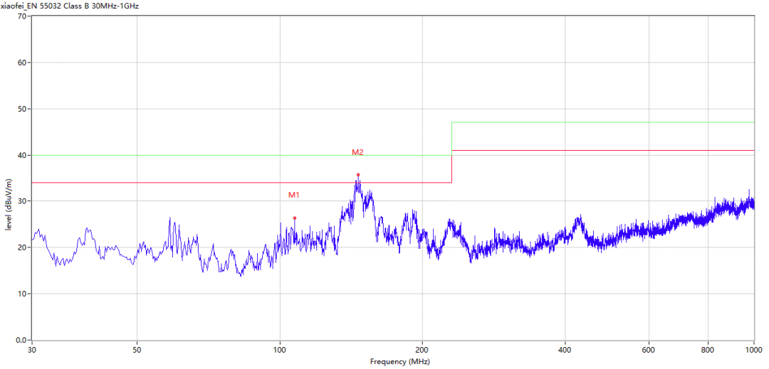

4.最终方案
在耗时3个月后,验证过非常多的方案都没有效果后,我们选择调整了续流二极管的位置,测试通过,但是对于为什么会通过当时也没有一个合理的解释,只能归功于玄学吧!

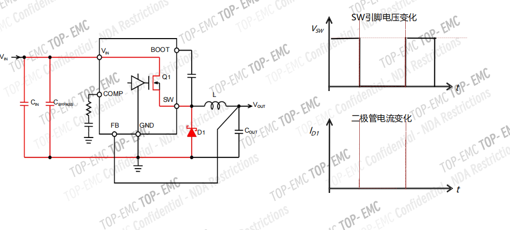

如图SW脚在闭合瞬间续流二极管的状态是导通的,这个时候二极管会流过很大的反向电流,之后反向电流开始迅速下降(di/dt非常大),直到二极管的反向电流趋于零。就是由于这个瞬间的反向电流,导致高频辐射超标,而解决方案也正是减小了输入电容与二极管形成的回路。
总结
我们在整改的时候经常出现改不动,除去芯片本身的问题,更多的是没有找到真正源头。就如同上述案件是电源模块的问题,但是二极管对于电源模块来说又何尝不是一个系统里的一个小模块呢。
