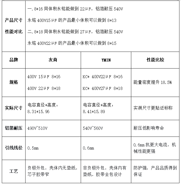

数据验证与可靠性说明
我们对比了和同行同电压段下的关键性能指标:
