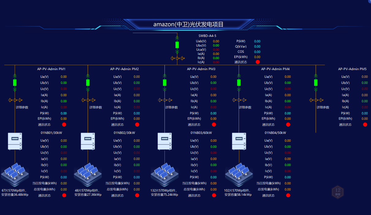

我们可以通过一个实际案例来具体了解其应用。在某大型数据中心园区,光伏系统分布在多个机房楼,总计有数十台逆变器和多个储能单元,所有光伏电力要求在0.4千伏电压等级就地消纳,严禁反送至10千伏上级电网。为此,项目在每个光伏并网点配置了防逆流保护装置作为安全底线,同时为每台逆变器配备了电能质量监测装置,将所有数据上传至一套统一的微电网能量管理系统。
该系统如同园区的“能源指挥官”,持续分析数据中心不断变化的IT负荷,并动态调控各光伏单元的发电功率。在实际运行中,公共连接点的功率被精准地维持在设定的安全阈值附近,成功实现了“零逆流”并网。这不仅完全消除了对上级电网的影响,还通过精细化管理,提升了园区微电网的整体运行稳定性与能源自给率,为高可靠性要求的数据业务提供了坚实的绿色电力支撑。
