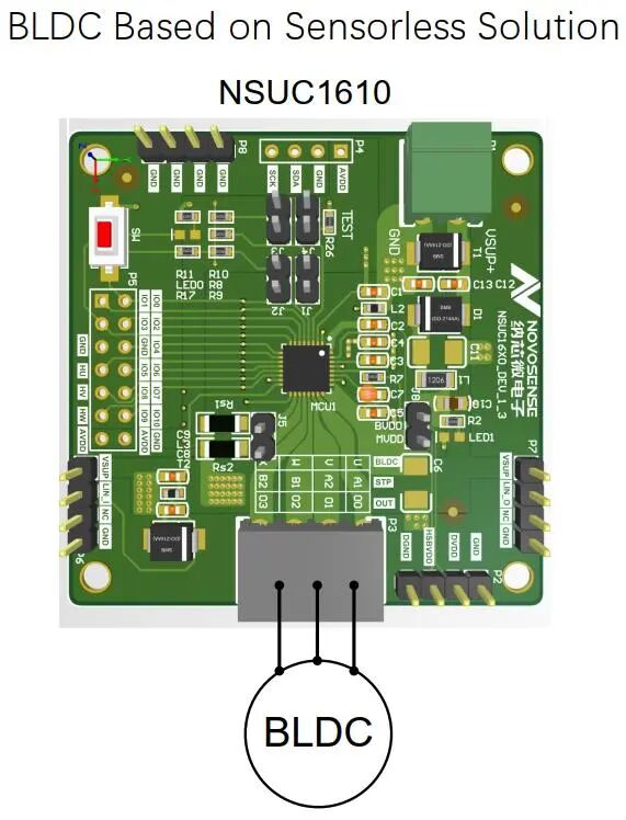

1、单控制器方案:纳芯微NSUC1610
NSUC1610是一款集成4路半桥驱动器的专用电机控制芯片,可直接驱动BLDC,无需额外驱动器,有效节省成本,核心配置与性能参数如下:
控制模式:NSUC1610兼容有传感器(如霍尔传感器)和无传感器两种BLDC控制方式,适配性与灵活性强。
核心与存储:其搭载ARM Cortex-M3 32位内核,配备64KB Flash、4KB SRAM及512B EEPROM,满足电机控制的程序存储与数据处理需求。
时钟与电压:支持32MHz高精度振荡器(保障控制精度)和35KHz低功耗低速时钟(适配低功耗场景);工作电压范围包括BVDD—5.5V~18V(主电源)、DVDD—1.62V~1.98V(数字电源,不可外部供电)、AVDD—4.5V~5.5V(模拟电源,输出电流<25mA),适配多种供电场景。
外设与通信含1个12位高精度ADC、3个快速反电动势(BEMF)比较器;集成LIN PHY模块,支持LIN2.2通信协议;提供4路半桥输出,高边/低边导通阻抗典型值0.5Ω,持续输出电流1A(RMS),峰值电流1.8A,适配电机驱动需求。

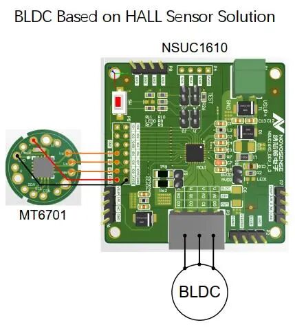

2、搭配传感器方案:纳芯微MT6701霍尔传感器
NSUC1610配合纳芯微的MT6701霍尔传感器,可实现更高精度的电机控制,核心特性如下:
传感技术基于差分水平霍尔磁感应原理,支持0~360°全量程角度检测,角度精度<±1°,能精准识别电机转子位置。
输出接口接口配置丰富,包括I²C、SSI、ABZ、UVW、模拟/PWM及Z轴按键功能,可灵活适配不同数据传输需求。
性能指标:最高支持55000RPM转速,输出传播延迟仅5us,响应速度快;工作电流典型值14mA,VHBM=±6kV、VCDM=±1kV,抗干扰能力强。

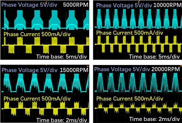

2、无负载波形特性
无负载条件下,电机在不同转速区间(5000RPM、10000RPM、15000RPM、20000RPM)的相电压与相电流波形均保持稳定对称。其中,相电压量程为5V/div,相电流量程为500mA/div,时间基准根据转速适配(5ms/div或2ms/div),体现出优异的运行一致性与电气稳定性。

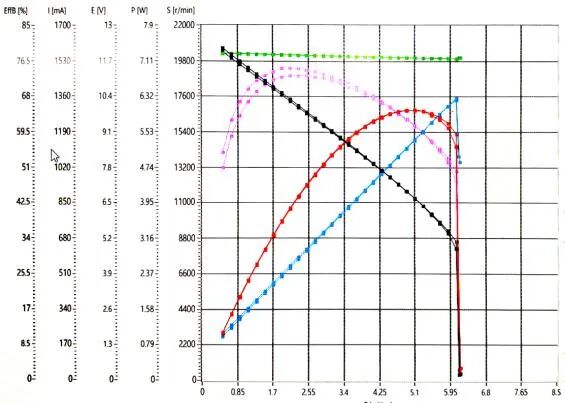

1、实验条件
控制板驱动占空比100%,逐步增加电机扭矩,测试扭矩与相电压、电流、效率、功率、转速的关联曲线。
2、核心实验结论
转速与扭矩关系:随着扭矩增大,电机转速呈下降趋势(例如7.9mN.m对应22000RPM,1.7mN.m对应8800RPM等),扭矩-转速曲线线性度良好。
效率对比:国产Novosns方案峰值效率为75%,Maxon方案峰值效率为76%,两者效率表现接近,处于同级别高效水平。
电气参数特性:实验过程中,相电压、相电流随扭矩增大呈平稳上升趋势,无明显波动,验证了方案在不同负载下的电气稳定性。

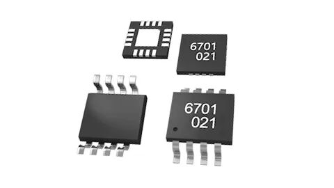

(二)MT6701霍尔传感器
MT6701是麦歌恩(现属纳芯微)推出的新一代基于差分水平霍尔磁感应原理的角度位置传感器芯片。芯片内部通过集成两对互成90°放置的差分霍尔惠斯通电桥,感应在芯片X-Y平面上旋转磁铁的Z轴磁场分量,并随着磁场角α的变化输出两路正弦的电压信号,再经后续专用电路的放大、补偿和计算后得到角度值α,抗杂散磁场干扰能力优异。
提供替代传统光电编码器的增量ABZ输出接口,增量输出最大分辨率为1024脉冲/圈(4096步/圈),可编程。
提供替代开关霍尔换相的增量UVW信号,1~16对极可编程。
配备标准的I²C或SSI接口,支持读取14位绝对角度数据,I²C时序兼容标准协议,SSI支持CRC校验。
单线输出的PWM或者模拟信号,提供分辨率为12位的绝对角度数据。
PUSH引脚支持非接触式按压识别,可通过寄存器配置灵敏度与响应时间,拓展人机交互场景。
内部集成了EEPROM,烧写电压为4.5V~5.5V,支持参数反复多次擦写。
MT6701参数
磁感应原理差分霍尔
工作电压(V)3.3~5(典型)
工作温度(℃)-40~125
绝对角度分辨率14位
PWM输出12位
数字接口I²C,SSI
ABZ输出1~1024脉冲/圈;1~4096步/圈
UVW输出1~16对极可编程
角度精度<±1°
封装SOP-8;QFN3x3-16L
