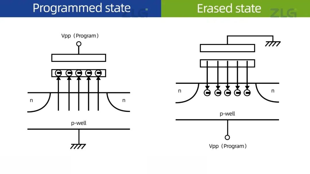

85c5156c-d967-11f0-8ce9-92fbcf53809c.jpg  NAND Flash的工作原理
NAND Flash是一种基于数据绝缘存储的存储技术。当需要写入数据时,施加电压会形成电场,使电子能够穿越绝缘体进入存储单元,从而完成数据写入。而当需要删除存储单元的数据时,同样需要施加电压,以引导电子穿越绝缘层离开存储单元。
85c5156c-d967-11f0-8ce9-92fbcf53809c.jpg  什么是位翻转?
位翻转是指在NAND Flash存储单元中,由于长期使用、电压变化、物理效应等因素,存储单元内的电子状态发生意外变化的现象。例如,本应存储为0的状态可能被意外变成1,或者反之。这种变化会导致数据读取错误,进而引发设备异常运行、启动问题等。
1. 位翻转的原因
位翻转的出现通常源于以下几个原因:
  • 漂移效应:长期使用过程中,电子在存储单元内的漂移可能导致状态变化。
  • 频繁读写操作:对某一区域的频繁读写操作会加速存储单元的老化。
  • 存储单元寿命耗尽:随着使用时间的增加,存储单元的绝缘层逐渐退化,导致电子状态不稳定。
2. 解决方案:ECC校验机制为了解决位翻转问题,一种常见的方法是引入ECC(Error-Correcting Code)校验机制。ECC校验机制能够检验所读取数据的正确性,并在一定范围内纠正错误。具体来说:
  • ECC校验算法通过在数据中添加冗余信息,ECC算法可以在读取数据时检测并纠正错误。例如,8位ECC校验算法可以纠正小于8位的位翻转问题。
  • 备份分区:对于超过8位的数据位翻转,系统可以从备份分区启动并恢复坏区,从而保障系统不会因NAND Flash位翻转而导致启动问题。

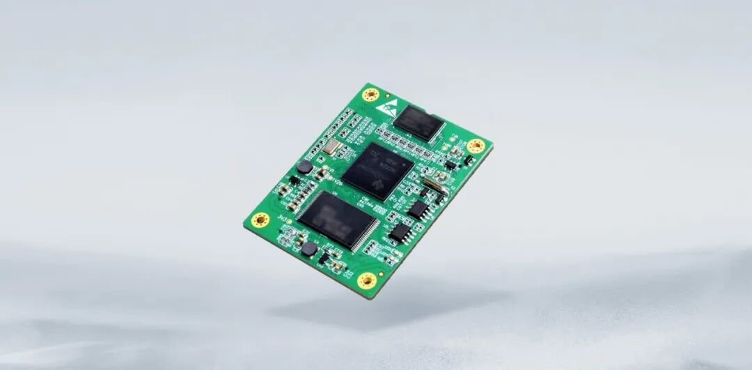

85c5156c-d967-11f0-8ce9-92fbcf53809c.jpg  ZLG致远电子M3352核心版解决方案
为了应对NAND Flash位翻转可能带来的启动异常等问题,ZLG致远电子M3352核心版提供了有力的解决方案。该核心版在U-Boot中支持8位ECC校验算法,能够有效纠正小于8位的位翻转问题。对于更严重的情况,系统将从备份分区启动并恢复坏区,从而确保设备的稳定运行。85f71fee-d967-11f0-8ce9-92fbcf53809c.jpg通过这些技术手段,ZLG致远电子M3352核心版能够有效解决NAND Flash位翻转问题,保障设备的稳定性和可靠性。
