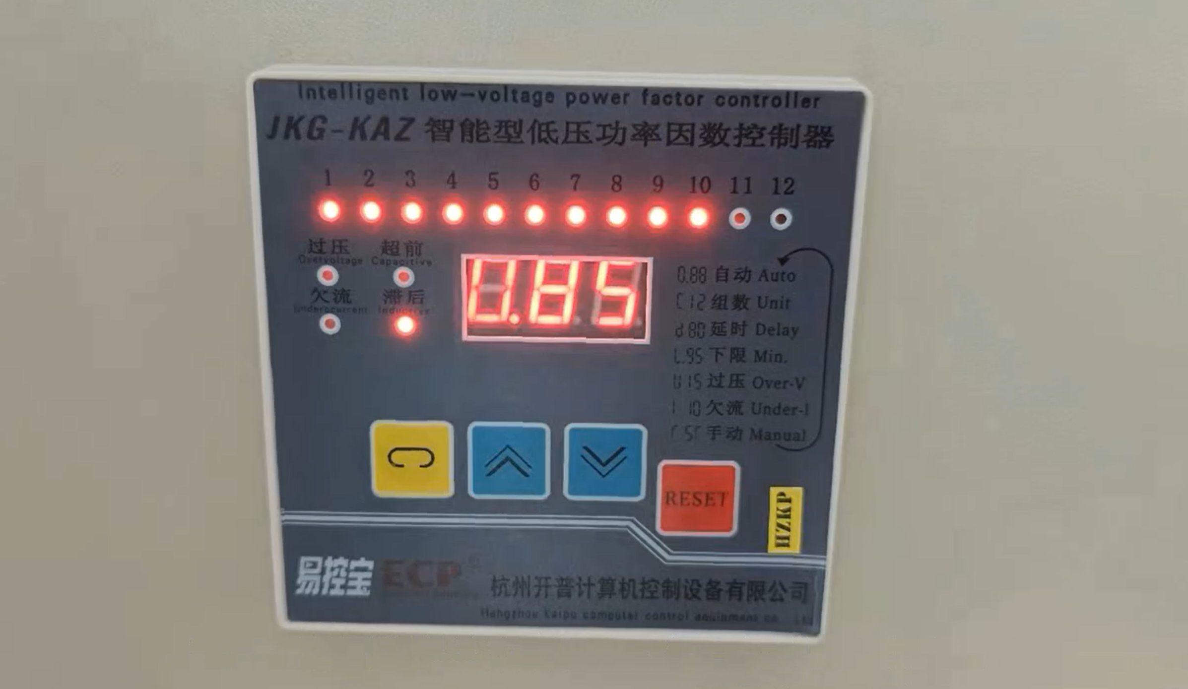

王工工厂的问题,正是无功补偿控制器发出的 “警报":屏幕上 “功率因数滞后<0.9",同时配套的电容柜已经 “电容全部投入",这意味着现有电容已经全力工作,却还是不够用。

我们先看无功补偿控制器,看到10路电容的指示灯都亮着,说明控制器已经把所有电容都启动了,但功率因数还是不达标,排除 “电容没投满" 的简单问题。

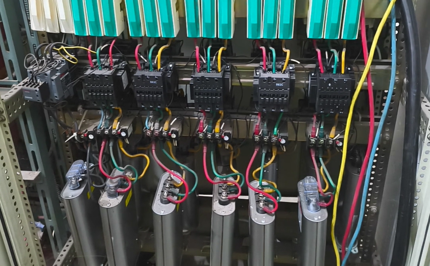

1. 电容 “老了":性能下降
其中 2 个电容已经用了 5 年,实测容量只有额定值的 60%,就像 “老化的电池,充不进电也放不出电",看似在工作,实际没出力。

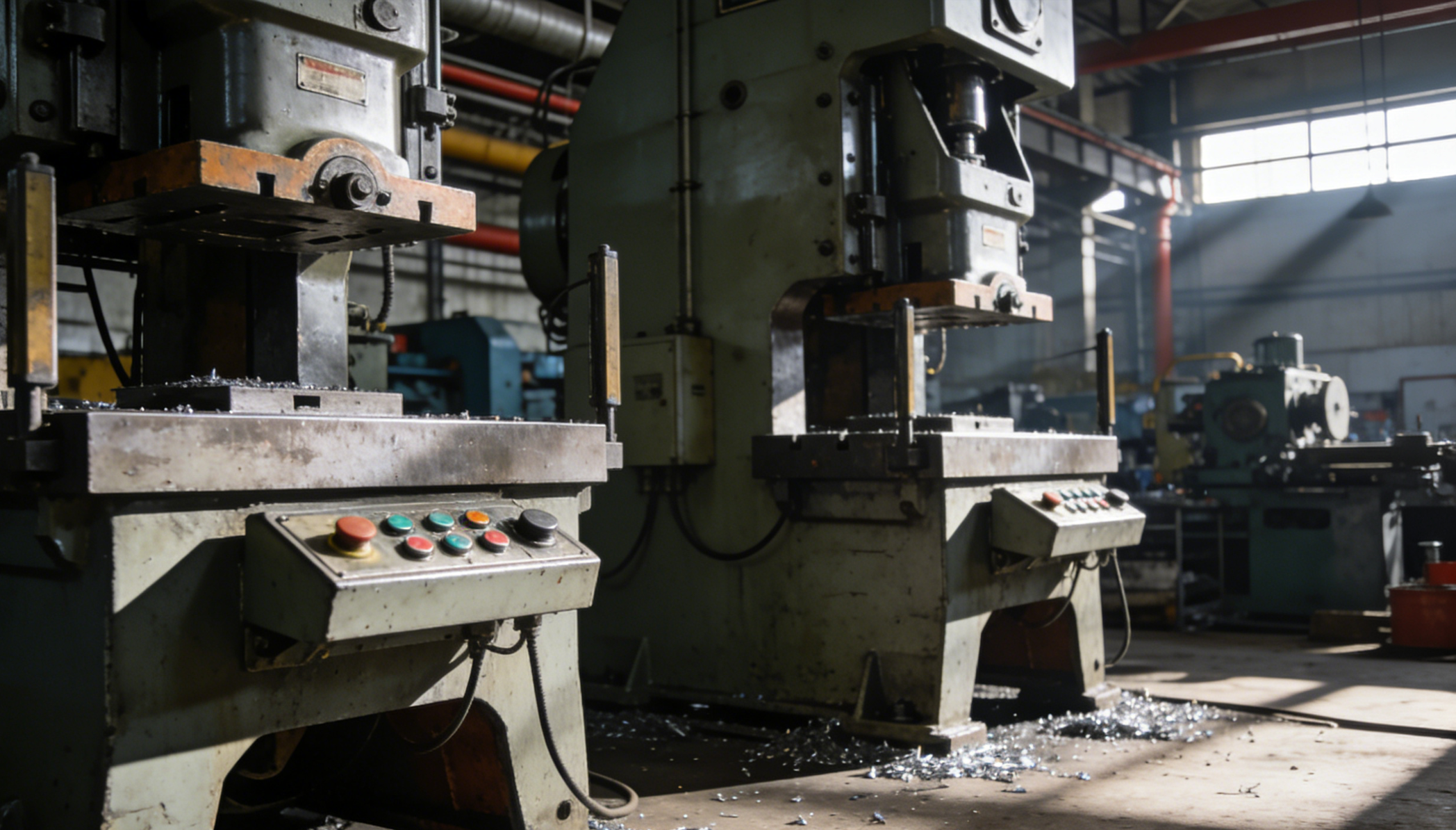

今年工厂新增了 2 台大型冲床,设备总功率增加了 30%,但电容柜还是去年的配置 ,“小马拉大车",自然不够用。

方案 1:给 “老电容" 做 “体检 + 替换"
把性能下降的 2 个旧电容直接更换成同型号新电容 ,相当于 “给电容柜换了两个‘新电池’",恢复原有出力。
方案 2:给 “新增设备" 配 “新电容"
计算新增冲床的无功功率,额外加装 2 个同规格电容 ,相当于 “给马车加了两匹新马",补上新增设备的无功缺口。

比如有的工厂想把 10kvar 电容换成 20kvar,必须先检查:电容柜里的交流接触器、热继电器、断路器能不能承受大电容的电流 ,就像 “换大灯泡前,得先看灯座能不能扛住更大的功率",避免电路过载烧坏设备。

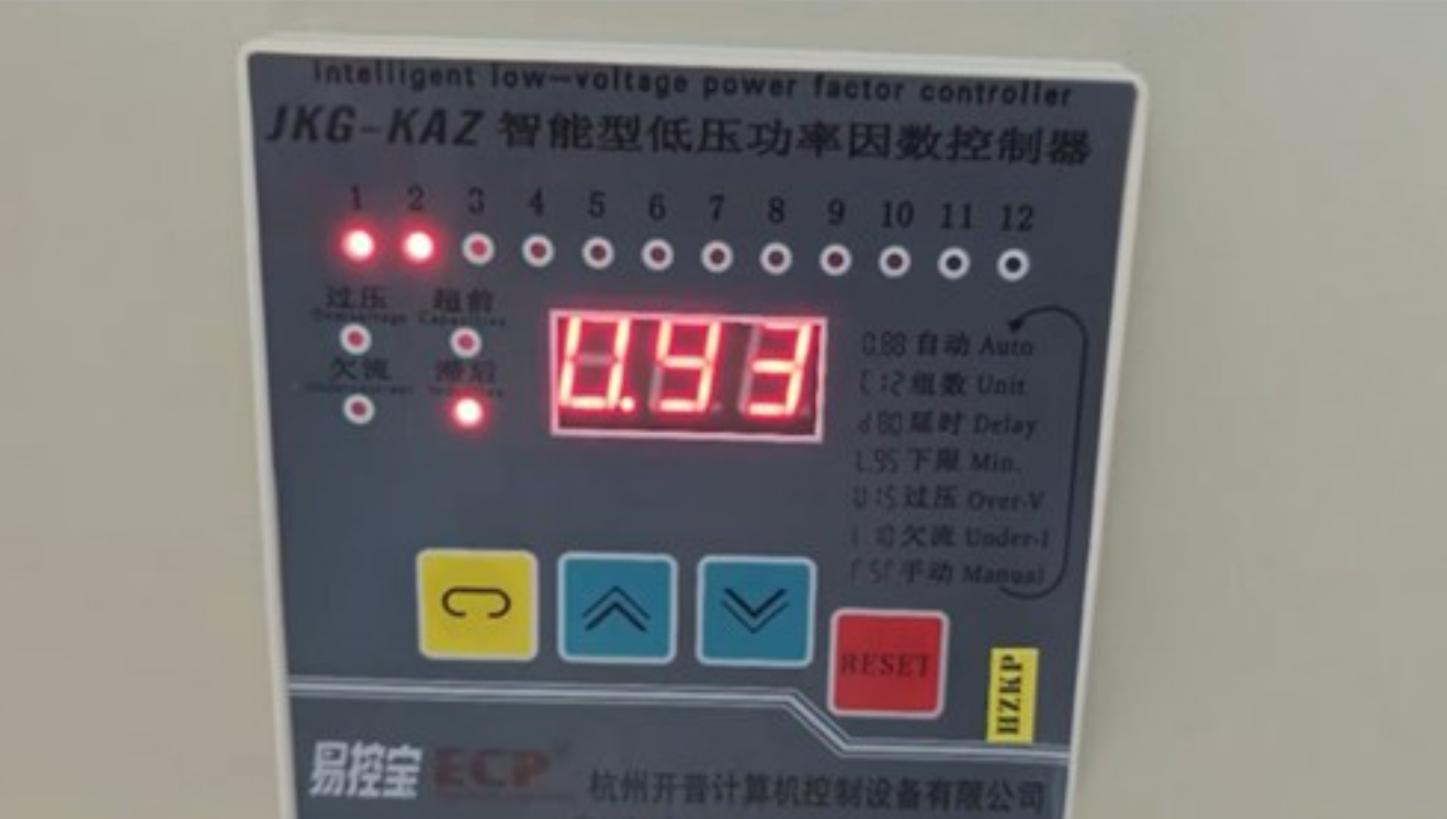

整改完成后,王工工厂的功率因数回到了 0.93,不仅下个月不用交 “力调电费",还因为功率因数达标,拿到了供电公司的 “电费减免"。算下来,一个月就能省 2000 多元,3 个月就把整改成本赚回来了。
