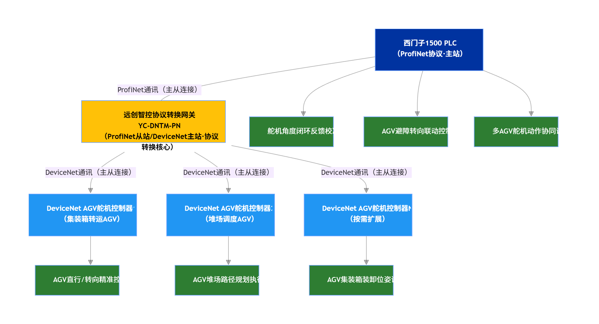

华东沿海某国家级集装箱枢纽港,2024 年启动“自动化堆场(ASC)”二期扩建,计划将 52 台集装箱自动导引车(AGV)全部接入西门子 TIA 全栈架构,实现“边装船、边堆码”的连续作业节拍。新增 AGV 采用德国 STILL 品牌 CX-50 重载底盘,额定载荷 50 t,整车 4 套 12 kW 舵机由瑞士 MAXON 品牌 EPOS4 位置控制器驱动。MAXON EPOS4 仅内置 DeviceNet 从站接口(MAC ID 固定 0x23,波特率 500 kbps),而堆场中控系统已统一采用西门子 S7-1500 PLC(6ES7516-3AN01-0AB0,固件 V3.0)做 ProfiNet 主站。经多方论证,港口集团最终选用远创智控出品的 YC-DNTM-PN工业级协议转换网关,让网关同时扮演“ProfiNet 从站 + DeviceNet 主站”的双角色,在毫秒级时间内完成西门子 PLC 与 MAXON 舵机控制器的数据握手,既保留原舵机硬件,又满足 ProfiNet 全栈管控要求。
二、系统拓扑与设备清单
1.中控主站:西门子 S7-1500 PLC,型号 6ES7516-3AN01-0AB0,固件 V3.0,ProfiNet 主站,机架槽位 0-3 安装 DI、DQ、AI 模块,完成吊具防摇、RFID 箱号识别、激光轮廓检测等连锁保护。
2.协议转换网关:远创智控 YC-DNTM-PN协议转换网关,固件 V1.5,IP20,DIN 导轨安装,自带双网口支持 MRP 环网冗余,默认 ProfiNet 设备名“YC-DNTM-PN-01”,IP 地址 192.168.10.11,输入/输出各 128 Byte
3.舵机控制器:MAXON EPOS4 70/15,DeviceNet 从站,节点地址 0x23,供电 24 VDC,额定电流 70 A,位置反馈 16 bit 多圈绝对值编码器,通过 DeviceNet 上传电流、速度、位置、温度、故障字。

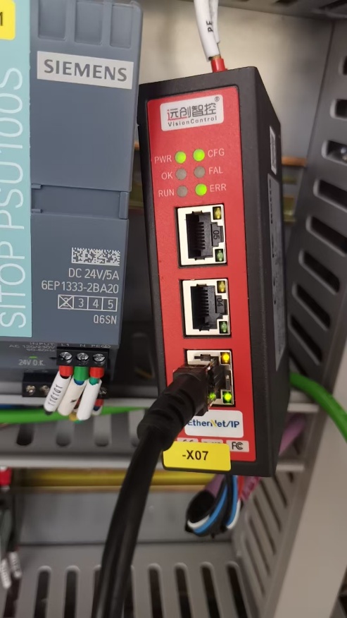

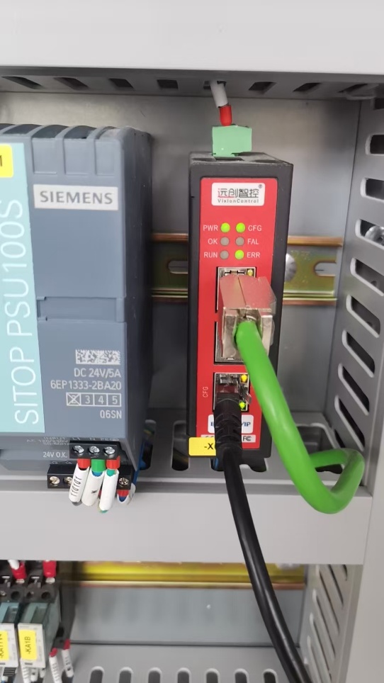

三、网关硬件接线
1.24 VDC 供电:采用菲尼克斯 QUINT-PS/1AC/24DC/10 电源,网关与 EPOS4 共地,PE 铜排截面积 6 mm²,接地电阻 0.38 Ω。
2.ProfiNet 接线:YC-DNTM-PN工业智能网关的 PN1 口 → XC208 端口 5,PN2 口预留环网;PLC 以太网接口 → XC208 端口 1,IP 同一网段 192.168.10.0/24。
3.DeviceNet 接线:网关 CN1 口 CAN_H(蓝)/CAN_L(白)直连 4 台 EPOS4 的 CN4 通讯口,干线长度 28 m,支线 ≤ 0.5 m,节点顺序:0x23→0x24→0x25→0x26,总线负载率 42 %。
4.干扰抑制:在舵机动力线侧增加 TDK ZCAT3035-1330 共模扼流圈,ProfiNet 侧施加 ±4 kV EFT 脉冲,通讯无丢包,符合 IEC 61000-4-4 A 级。
