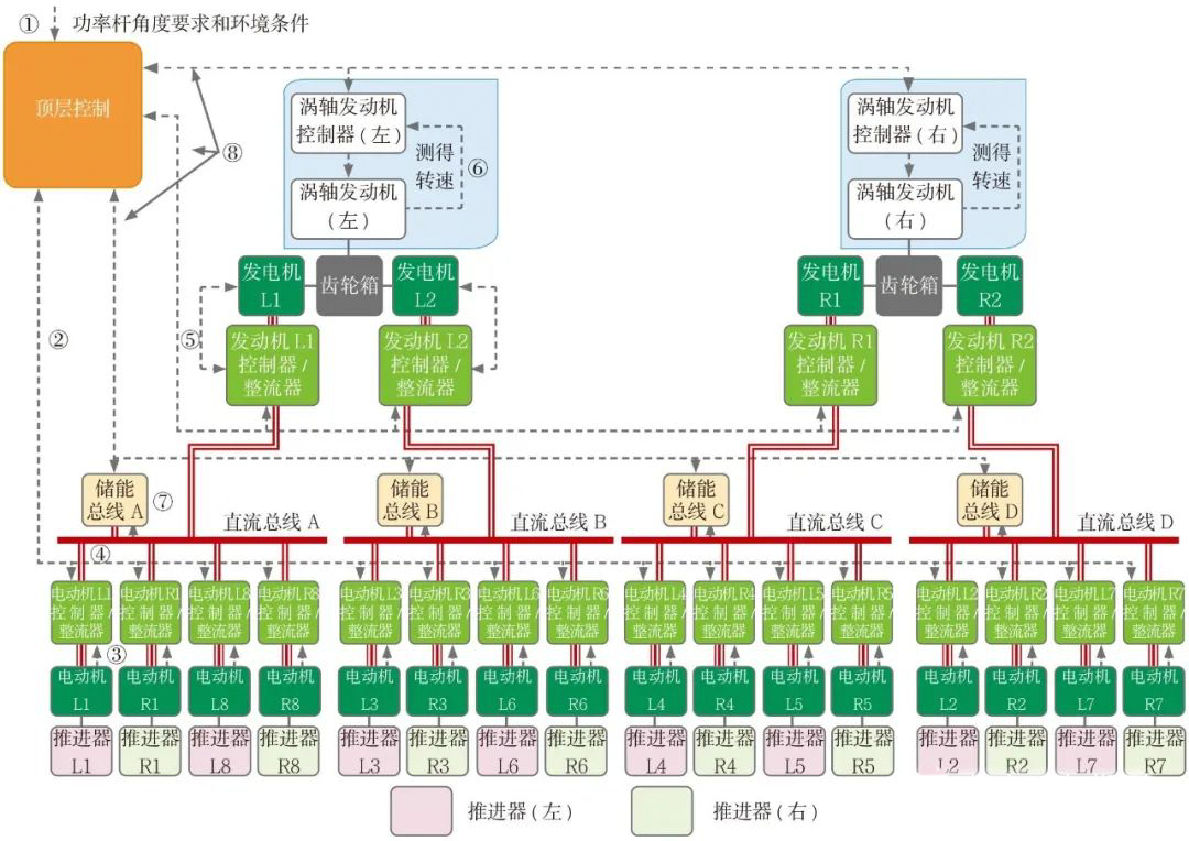

混电动力系统的构型直接决定了其性能特点与应用场景。目前主流构型分为串联、并联与串并联复合式三类。
串联混电系统实现了原动机(燃气涡轮)与推进器的完全解耦。燃气涡轮驱动发电机发电,电能供给电机驱动风扇/螺旋桨,并为电池充电。其最大优点是燃气涡轮可恒定工作在最高效率点,不受飞行状态干扰,且推进器布置极为灵活,非常适合分布式推进与BLI应用。NASA的STARC-ABL和空客早期的E-Thrust概念均采用此构型。然而,能量经过机械能-电能-机械能”两次转换,在高速巡航时总体效率损失较大,且对发电系统与电推进系统的功率密度与效率要求极高。
并联混电系统中,燃气涡轮与电机通过机械方式(通常共轴或通过齿轮箱)共同驱动同一风扇/螺旋桨。电机既可作为辅助动力(助力模式),也可作为发电机(发电模式)。该构型的优势在于保留了燃气涡轮直接推进的高效率路径,特别适合需要高推力密度的起飞爬升阶段,电机可提供补充功率;在巡航时,燃气涡轮多余的功率可为电池充电。波音的SUGAR Volt和CFM RISE计划中的混电方案均包含并联构型。其挑战在于复杂的扭矩耦合与传动系统设计,以及瞬态工况下的功率协调控制。
串并联复合式系统则更为灵活,通常包含由燃气涡轮直接驱动的风扇和完全由电机驱动的风扇。例如,一部分分布式风扇由涡轮轴驱动的发电机供电,另一部分则由电池驱动。这种构型可根据任务阶段优化能源分配,但系统复杂度和控制难度最高。

混电航空动力是一个多能量源(燃油化学能、电池电能)、多能量形式(机械能、电能)、多负载(推进、航电、环控)的复杂动态系统。其控制与能量管理策略的优劣,直接决定了系统性能、安全与可靠性。
综合能量管理 的核心任务是根据飞行任务剖面(起飞、爬升、巡航、下降)、当前系统状态(电池SOC、发动机健康)以及优化目标(最低燃油消耗、最低总能耗、延长电池寿命等),实时、动态地分配燃气涡轮、电池与电机之间的功率流。例如,在起飞爬升等高功率需求阶段,控制策略可能指令电池与涡轮共同输出最大功率(“峰值助力”);在巡航阶段,则可能让涡轮工作于最佳效率点,多余功率为电池充电,或由电池提供部分功率以进一步降低涡轮油耗。
这需要开发高度智能化的能量管理控制器,其算法从基于规则的基础策略,向基于优化模型(如动态规划、模型预测控制)的先进策略发展。这些算法需嵌入对部件退化、环境不确定性的鲁棒性考量。同时,控制系统还需实现多电气总线高压直流、交流)的稳定与电能质量治理,并深度集成热管理系统的控制,因为电系统的废热已成为飞机主要热载荷之一。

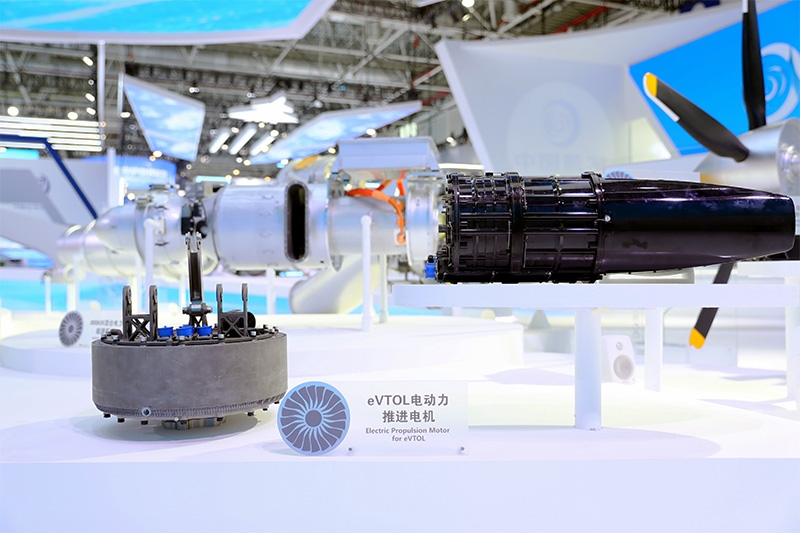

在关键元件级,公司深入研发适用于航空混电环境的高性能燃油泵与精密控制阀。与传统发动机的纯机械液压控制不同,混电系统的燃油供给需响应电控单元的精确指令,实现与电机功率输出的快速协同。湖南泰德航空开发的电动燃油泵与电液伺服阀,注重高功率密度、快速响应特性和在宽温域、高振动环境下的可靠性,为混电系统中涡轮机的高效、稳定供油提供了基础保障。
在电驱动领域,公司专注于开发高转速永磁电机及其控制器。针对eVTOL(电动垂直起降飞行器)和轻型混电飞机对推进电机高功率密度、高转矩密度的迫切需求,湖南泰德航空的电机产品在电磁设计、冷却方案和轻量化结构方面进行了优化。其控制器集成了先进的控制算法,能够实现精准的转矩、转速控制,并具备良好的容错运行能力,以满足航空安全标准。
