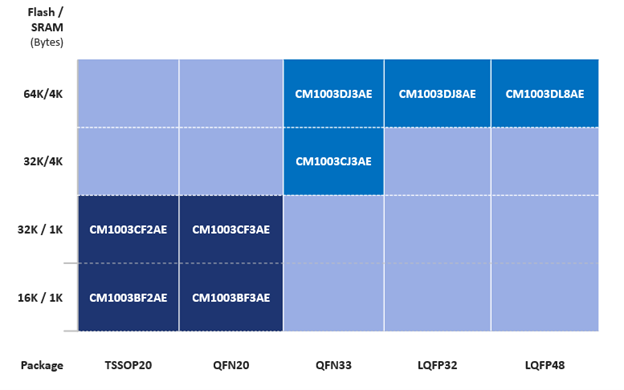

芯唐南京 NuMicro CM1003 系列芯片在率先推出 TSSOP20、QFN20 封装型号后,持续完善产品矩阵,全新拓展QFN33、LQFP32 及 LQFP48 封装;同时配置全面升级,Flash容量提升至 32KB/64KB,RAM容量同步扩充至4KB,以满足更多复杂场景的应用需求。
NuMicro CM1003 全系列产品矩阵

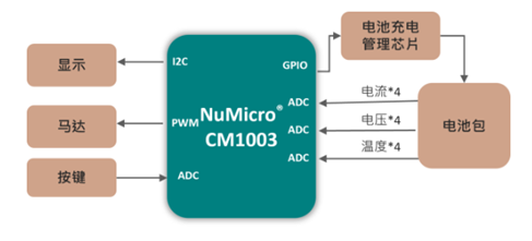

CM1003DL8AE 15ch ADC 在小串数电池包管理的应用
