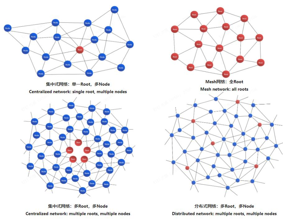

2、智能组网:1)支持集中式、分布式及全连接MESH等多种拓扑模式,可灵活适配不同场景;2)采用去中心化路由协议,最高支持255级路由,具备强大的网络容量与扩展性;3)网络具备高度自愈与自恢复能力:任一节点故障或移动时,系统可实时、动态重建通信路径;4)依托握手交互与断点续传机制,确保数据可靠送达,即使在节点异常重启后仍可补发历史消息,全面保障通信连续性。
支持的多种灵活拓扑结构示意

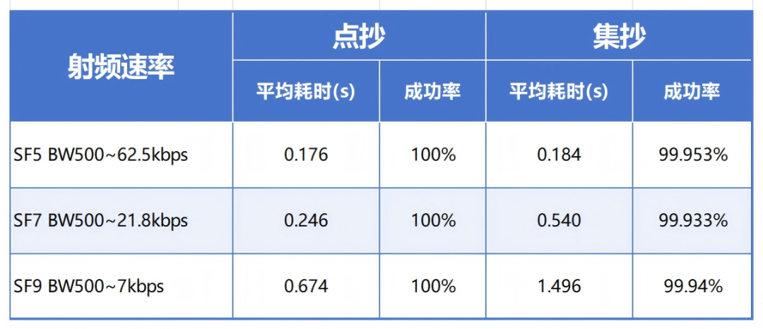

场景实测:多级Mesh传输效率&成功率
点抄:主机向单个从机发送数据抄送指令,从机收到指令上报数据。
集抄:主机向全体从机发送数据抄送指令,所以从机收到指令上报数据。

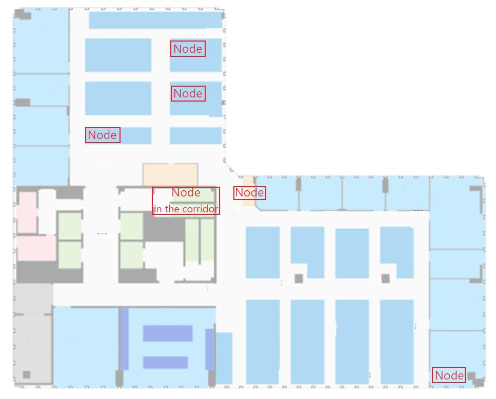

实验说明:主从机在楼层中位置信息,如下图中楼层平面图所示。
在利尔达公司楼内环境下,1个主机对24个从机组成多级Mesh网络(其中主机放在15楼工位,主机附近的工位放了3个从机,13楼至17楼茶水间、每层的办公室最东边各放一个共10从机,13楼至18楼的楼梯间各放一个共11个从机,点抄的3个从机的位置放在 17、15、13楼茶水间的位置 ),430~446MHz频段,信道1,发包有效数据大小为227字节,发包间隔5s,点抄和集抄各发送10000次。
下图为不同射频速率,点抄和集抄成功率以及通信耗时(包含主从机串口的双向通信时间)统计的结果
