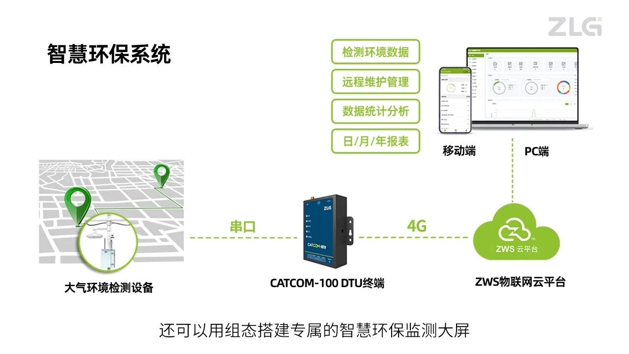

ZLG致远电子的CATCOM-100智能网联DTU终端提供了一个有效的解决方案:通过将环境检测设备采集到的环境数据透传至ZWS物联网云平台,云平台可以对数据进行处理和统计分析,并智能生成环境可视化污染监测云图,快速定位污染源,分析评估各地环境受污染的严重程度。

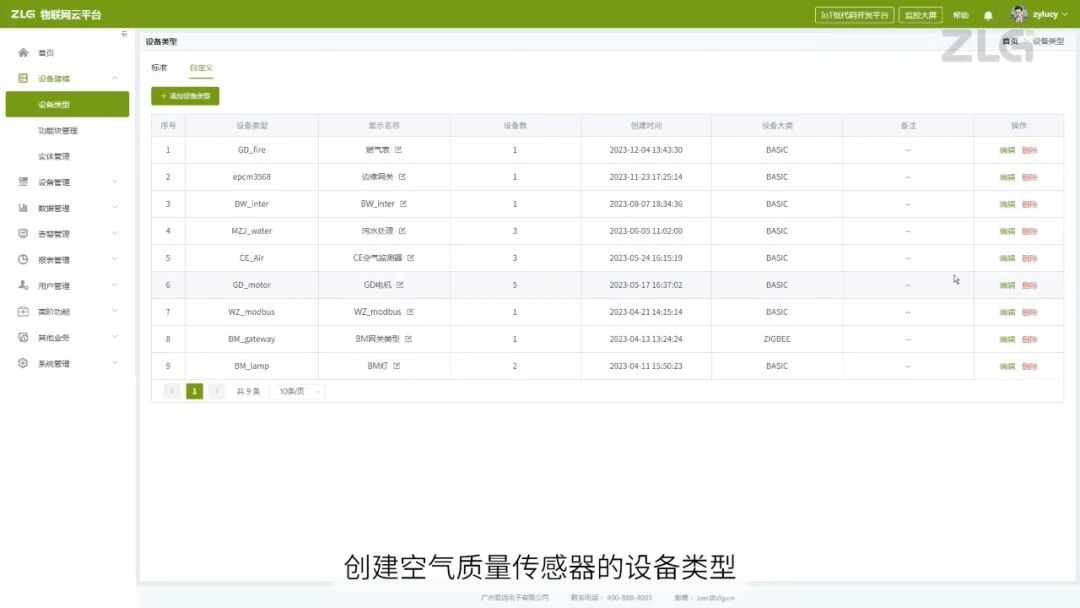

以北京知春路的环境空气指标检测为例,我们只需在路上找到一个安全的位置,安装空气检测设备,并通过串口与CATCOM-100连接。CATCOM-100便能将采集到的大气PM2.5等数据通过无线4G上传至ZWS云平台,实现云端远程监测环境数据。此外,还可以利用组态搭建专属的智慧环保监测大屏。那么,环境检测设备要如何接入物联网云平台呢?以空气质量传感器为例,通过CATCOM-100将传感器接入ZWS物联网云平台的操作过程如下:1. 云端创建网关和子设备添加CATCOM-100设备,创建设备类型为空气质量传感器,编辑传感器的功能块,定义PM2.5、PM10等数据字段,并将传感器设备关联为CATCOM-100网关的子设备。

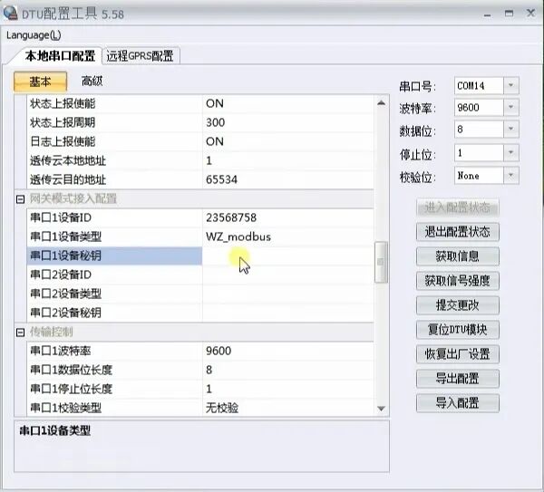

2. 连接设备并配置DTU
插入SIM卡,通过串口RS485将传感器与CATCOM-100连接,打开DTU配置工具,启用ZWS接入项的数据传输模式为网关模式,并将云端定义的传感器三元组配置到串口1。

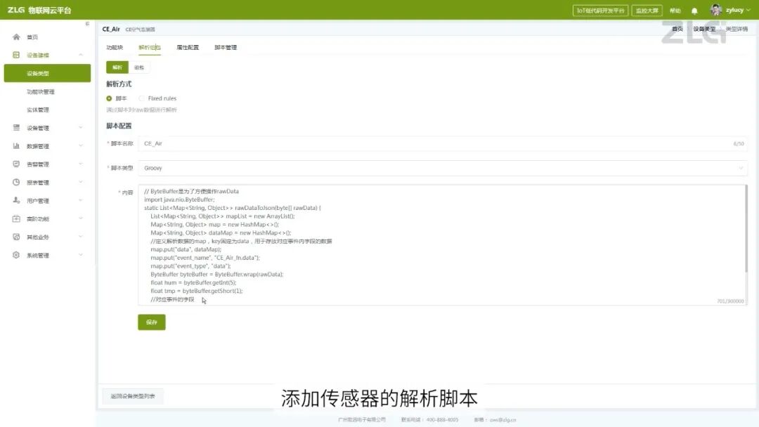

3. 云端配置数据解析
在传感器设备类型的解析组包页面中,根据传感器协议添加解析脚本。

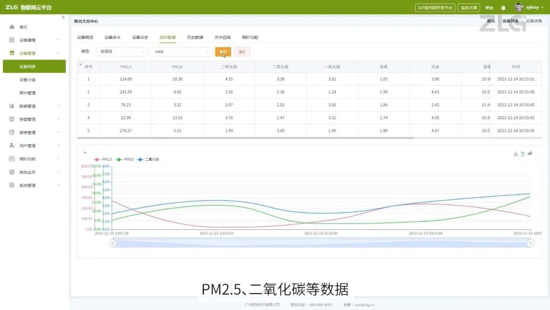

4. 云端查看传感器数据
可以查看空气质量传感器上报的实时数据,包括PM2.5、二氧化碳等指标。
