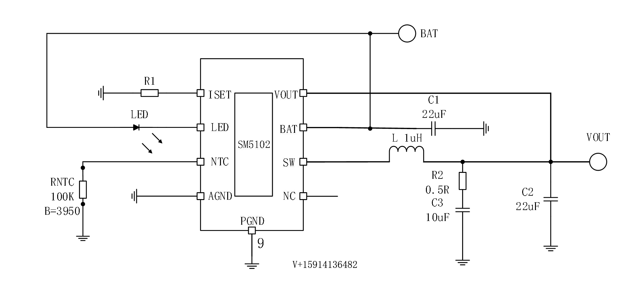

2. SM5102:同口复用与极致集成设计
关键数据支撑(据SM5102规格书第3、6页):
引脚定义:VOUT 引脚(引脚8/DFN3x3-8)复用为充放电共用端口
模式判定:基于 VOUT 与 VBAT 电压比较(VOUT > VBAT+100mV 充电,VOUT < VBAT 放电)
封装选项:提供DFN3x3-8和DFN2x2-6两种封装。
工程内涵解读:
“同口”的实质:充放电功能通过芯片内部模拟开关在单一引脚上实现时分复用。
这带来了最简洁的外部连接:用户接口直接连接至VOUT。
小封装的核心优势:DFN2x2-6(仅4mm²)封装使其能够放入标准AAA电池的极有限空间内,这是实现“直接替换”而非“外挂模块”的关键物理基础。
独特的输出特性(规格书第6页):其“V42”版本并非缺陷,而是通过输出电压随电池电压线性下降(4.2V→1.55V, 3.0V→1.15V),主动模拟干电池放电曲线,用以兼容那些依靠电压检测电量的老式设备(如某些模拟电机、指针仪表)。这是以复杂性换取兼容性的典型设计。
SM5102 典型应用电路图▲

SM5102:状态指示通过单LED的多模式闪烁实现。这不仅是UI差异,更是重要的诊断工具。例如,“10Hz闪烁”指示放电短路,“1Hz闪烁8次后熄灭”指示欠压保护触发。这在产品开发调试和售后故障排查中能提供关键信息。

PCB设计 需注意将外部VIN/VOUT连接点布局稳妥。 布局更简洁,但需注意VOUT引脚作为功率入口和出口的电流承载与滤波。
热设计 功率路径分立,热量可能更分散。 全部功率汇集于VOUT引脚及内部开关,需重点关注该区域散热。
