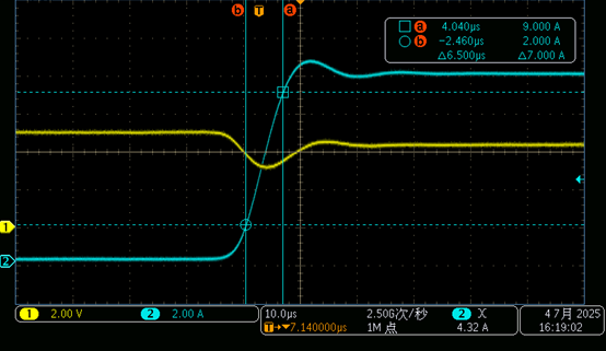

电子负载的核心参数中除了电流斜率之外,还有一个容易被忽略的指标,即电流的最小爬升时间。当待测物电源芯片电流输出较小不需要使用到负载满电流时,有可能跑不出负载的最高速率,这时应考量负载在轻载状态下是否同样有良好的表现。最小爬升时间能一定程度上反应出电子负载的控制带宽情况,也能比较真实反应负载的动态频率能力。
IT8700P+负载在小电流变化下也缩短了电流的最小爬升时间。满载、轻载都有过人表现,满足用户宽范围使用需求。
IT8733P+模组0.1A-10A电流爬升 实际斜率1.07A/us

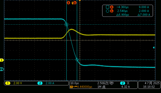

IT8733P+模组10A-0.1A电流下降 实际斜率1.01A/us
