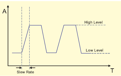

电脑现在已经是我们生活、工作中必不可少的工具,而电源作为电脑的关键部件不仅仅在性能上要符合相关的规范和标准,而且它的负载能力、可靠性以及对于主板以及外设的兼容性都对整机系统的可靠稳定运行有很大的影响。
在实际测试时由于测试线存在阻抗,会产生压降。IT8700系列为了保证测量精度,自带远端量测功能,用户可以用该端子来测量被测仪器的输出端子电压,用远端量测接线法来补偿线上压降,可以大大提高测量的精度。
动态测试
实际上一个定电压输出的电源,于设计中具备反馈控制回路,能够将其输出电压连续不断地维持稳定的输出电压。由于实际上反馈控制回路有一定的频宽,因此限制了电源供应器对负载电流变化时的反应。若控制回路输入与输出之相移与增益为1时,超过180度,则电源供应器之输出便会呈现不稳定,失控或震荡等现象。电脑在工作时,电流是动态变化的,而不是始终维持不变的,因此动态负载测试对PC电源是极其重要的。
编程电子负载可用来模拟电源供应器实际工作时最恶劣的负载情况,如负载电流迅速上升,下降之斜率,周期等。IT8700系列高达25KHZ的动态模式,可仿真电脑各不同运行状态下电流的变化,以对电源的动态特性进行测试。
wKgZPGkhc7qAeUf-AAAgOWC5TRQ239.png图1 负载电流动态图
艾德克斯电子一直致力于“功率电子”产品为核心的相关产业测试领域的研究,IT8700系列多路输入可编程直流电子负载继承了艾德克斯产品一贯的高性能、高品质,采取模块化结构设计,拥有全球独创动态分配功率的技术,高达100KHZ的List模式,25KHz动态模式,能满足PC电源的时序特性以及动态特性的测试,为PC电源的质量提供保障。
