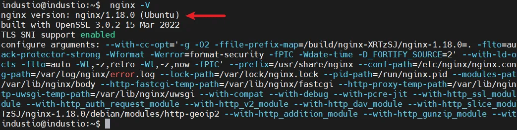

执行命令验证Nginx是否安装成功:
nginx -V

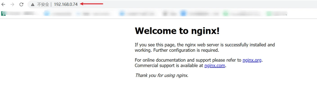

实打开电脑Windows自带的浏览器,输入开发板的IP地址按下回车,显示如下表示Nginx服务器已经正常工作

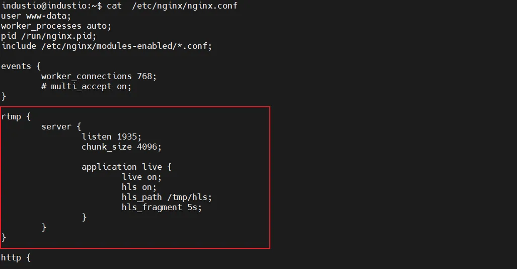

打开/etc/nginx/nginx.conf配置文件添加以下内容:
rtmp {
server {
listen 1935; #监听端口
chunk_size 4096; #上传 flv 文件块大小
application live {
live on; #开启 live
hls on; #开启 hls
hls_path /tmp/hls; #rtmp推流请求路径,文件存放路径
hls_fragment 5s; #每个 TS 文件包括 5s 的视频内容
修改完配置文件后重启Nginx服务:
sudo service nginx restart

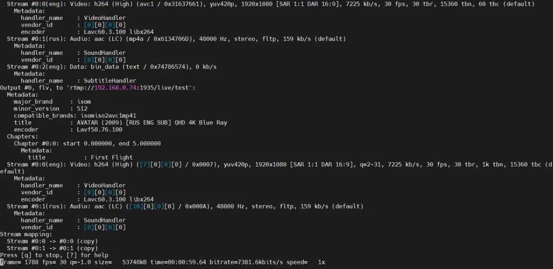

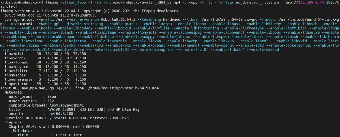

使用 FFmpeg进行推流,需要将视频流数据通过RTMP推流给Nginx流媒体服务器,再执行命令将本地视频流通过 RTMP 推给流媒体服务器。
ffmpeg -stream_loop -1 -re -i /home/industio/avatar_h264_5s.mp4 -c copy -f flv -flvflags no_duration_filesize rtmp://192.168.0.74:1935/live/test

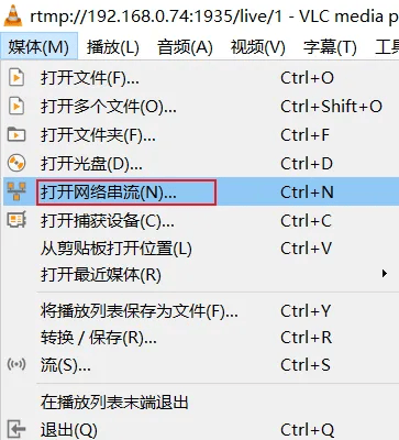

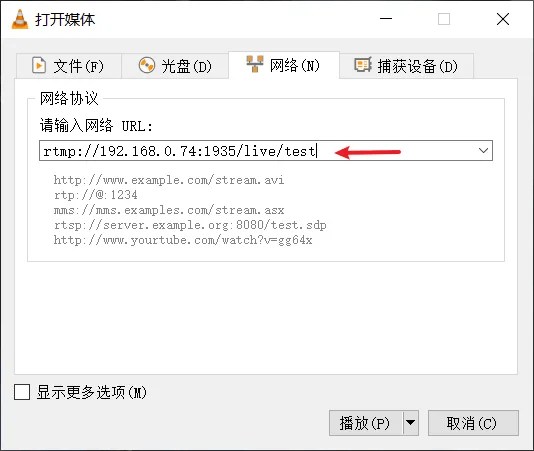

FFmpeg成功推流后,可以使用Windows主机作为拉流端,使用 VLC 软件进行拉流。输入流媒体服务器的 IP(开发板的IP)以及路径,点击<播放>即可从RTMP流媒体服务器拉取视频数据进行播放,如下所示:

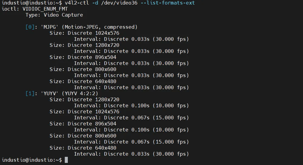

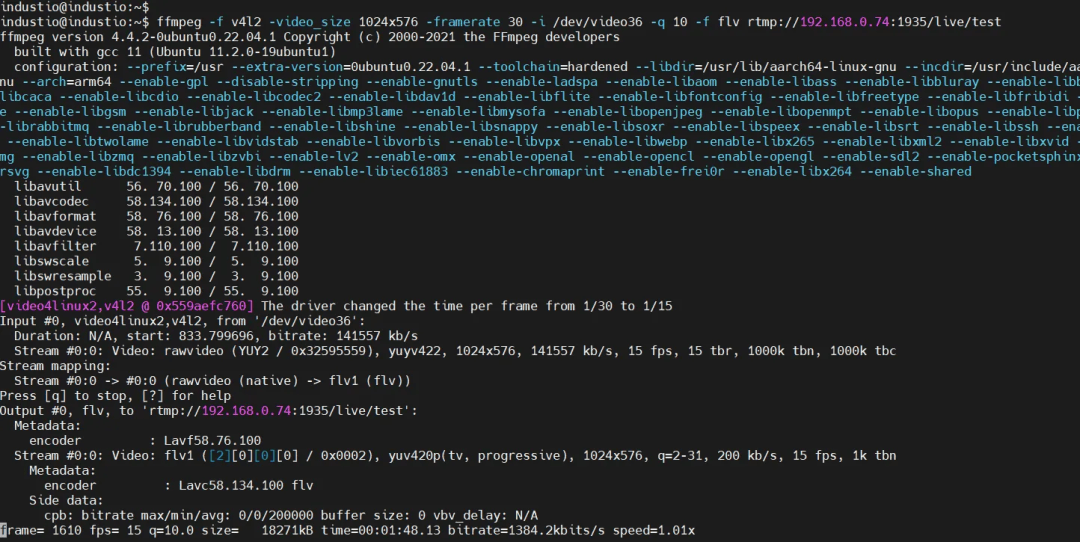

使用USB摄像头输入,视频节点为/dev/video36,查看USB摄像头分辨率信息:
v4l2-ctl -d /dev/video36 --list-formats-ext
视频分辨率为:1024×576

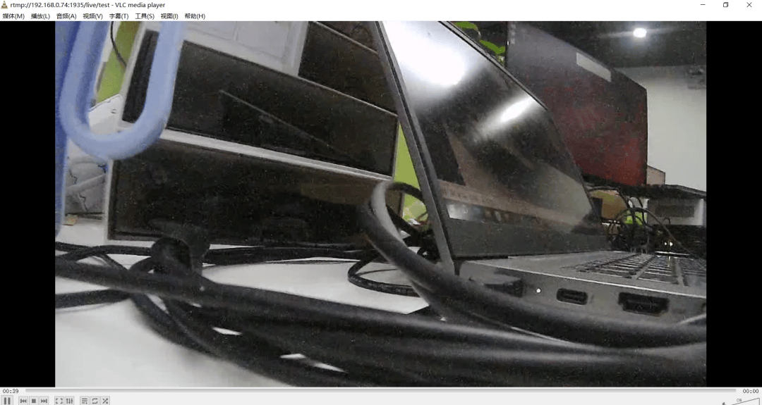

ffmpeg -f v4l2 -video_size 1024x576 -framerate 30 -i /dev/video36 -q 10 -f flv rtmp://192.168.0.74:1935/live/test
说明:
(1) 由于FFmpeg内部对视频进行了很多处理,譬如对视频、算法的处理以及网络传输等,导致会耗费相当大的时间, 且作为Demo还有优化的空间,实测画面会有3秒左右的延时。
(2)由于FFmpeg的v4l2输入模块仅支持标准V4L2视频捕获设备不兼容MIPI摄像头,因此无法使用MIPI摄像头进行推流。
